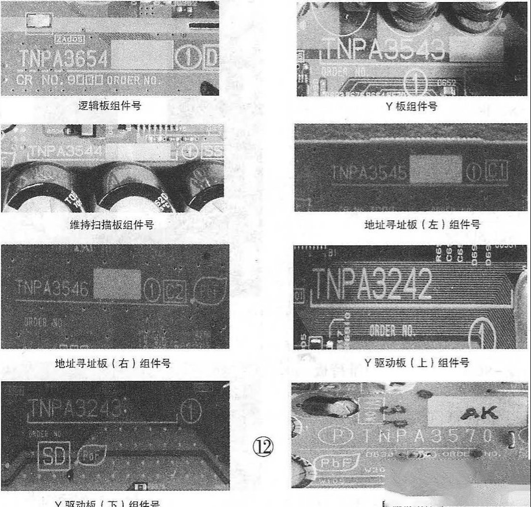

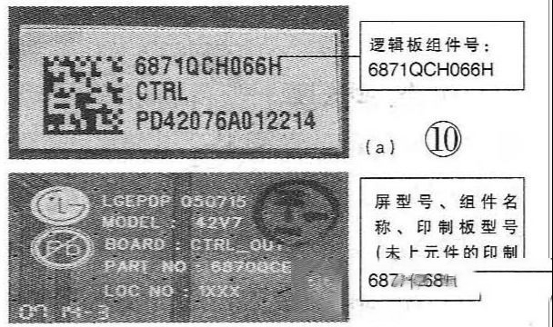

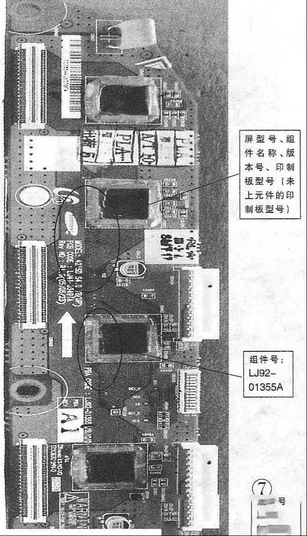

PDP显示屏上组件标识有屏型号、组件名称、版本号、印制板型号和组件号等,但只有组件号才是与屏相对应的,并且是唯一-的。只有正确的认识组件号,才能在实际的维修中进行正确地更换,避免换错组件而扩大故障。值得一提的是:三星LG、松下屏.上组件名称命名方法各不相同,如维持板,三星命名为X板;LG命名为Z板,而LG的地址寻址板却命名为X板,为了避免混淆,现列出三星、LG、松下屏上组件的名称供对照,见表1。
               下面就三星LG、松下(同一厂家的不同型号PDP显示屏标注方式基本一致)PDP屏上组件的组件号识别进行介绍。
        一、三星等离子屏组件的识别

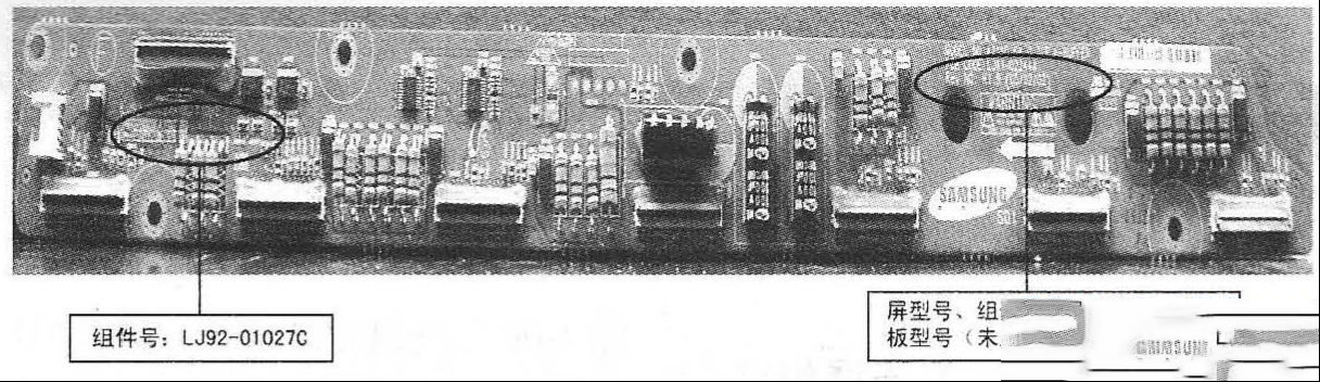

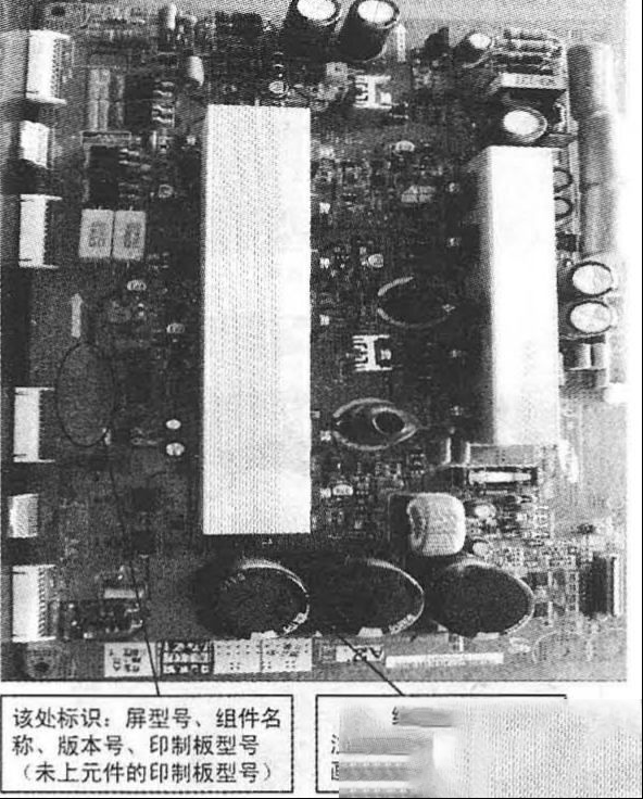

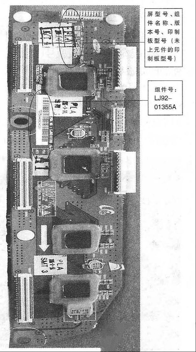

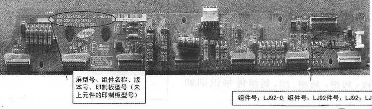

                三星屏组件上标注有屏型号、组件名称、版本号、印制板型号(未上元件的印制板型号)和组件号。下面以三星V4屏为例予以介绍,其电源板组件号识别如图1所示,逻辑板组件号识别如图2所示,扫描板组件号识别如图3所示,维持板组件号识别如图4所示,地址寻址板左、右组件号识别分别如图5、图6所示,扫描缓冲板上、下组件号识别分别如图7、图8所示。三星其他PDP屏的组件标注与V4屏相同,可参照识别。
二、LG等离子屏组件识别
         LG等离子显示屏的组件构成与三星屏相似,但部分组件名称有所不同,组件号标识也不一-样,下面以LG V7屏(PDP42V722463)为例介绍LG屏组件的识别方法。该屏电源板组件号识别如图9所示,逻辑板组件号识别如图10所示,其他组件的识别如图11所示。

        松下屏的组件组成结构与三星、LG相似,组件,上只标识一个组件号,下面以松下M8屏(MD-42M8ASNJ)为例,其组件号识别如图12所示。
