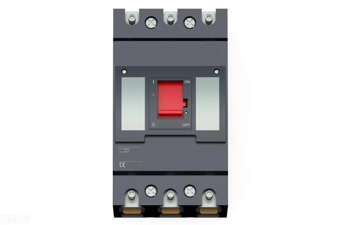

按操作方式分有:电动操作、储能操作和手动操作。
按结构分有:万能式和塑壳式。
按使用类别分有:选择型和非选择型。
按灭弧介质分有:油浸式、真空式和空气式。
按动作速度分有:快速型和普通型。
按极数分有:单级、二级、三级和四级等。
按安装方式分有:插入式、固定式和抽屉式等。

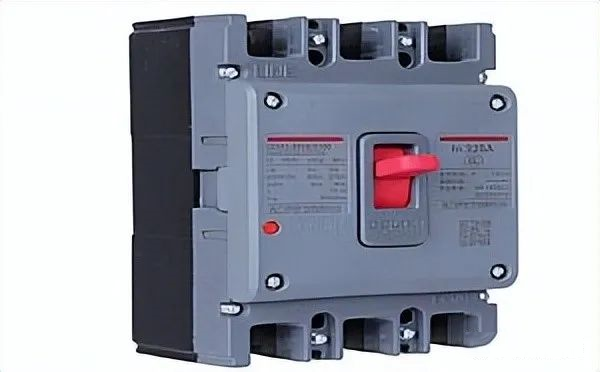

(1)低压断路器:
DWX15、DWX15C系列万能式限流断路器;
DW17(ME)系列万能式断路器;
DZ15系列塑料外壳式断路器;
DZ20系列塑料外壳式断路器;
DZ25系列塑料外壳式断路器;

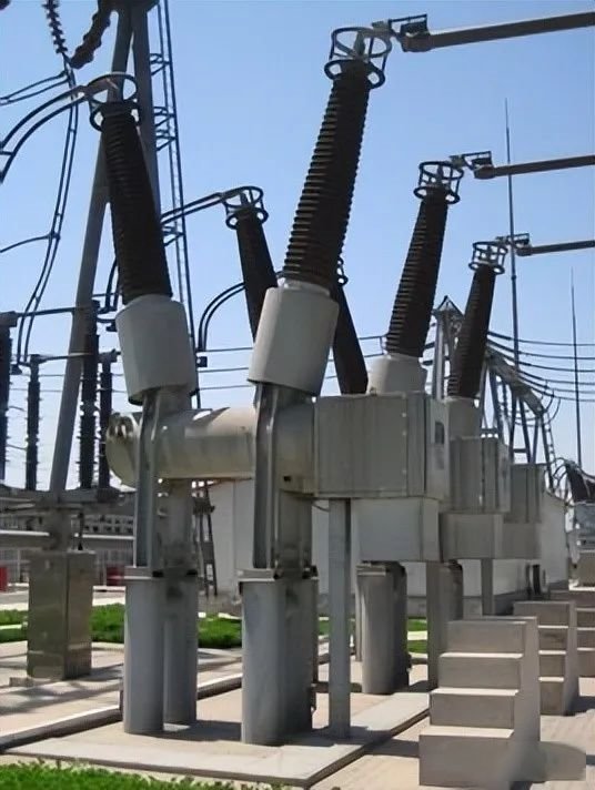

LW系列高压户外安装SF6断路器;
LN系列高压户内安装SF6断路器;

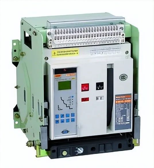

DW15系列万能式空气断路器适用于交流50hz、额定电流至4000a,额定工作电压至1140v(壳架等级额定电流630a以下)80v(壳架等级额定电流1000a及以上)的配电网络中,用来分配电能和供电线路及电源设备的过载、欠电压、短路保护之用。壳架等级额定电流630a及以下的断路器也能在交流50hz、380v网络中供作电动机的过载、欠电压和短路保护。
DW17(me)系列万能式空气断路器适用于交流50hz、电压380v、660v或直流440v,电流至4000a的配电网络,用来分配电能和保护线路及电源设备的过载、欠电压、短路等,在正常的条件下,可作为线路的不频繁转换之用,1250a以下的断路器在交流50hz、电压380v的网络中可用作保护电动机的过载和短路。在正常条件下,还可作为电动机的不频繁起动之用。
