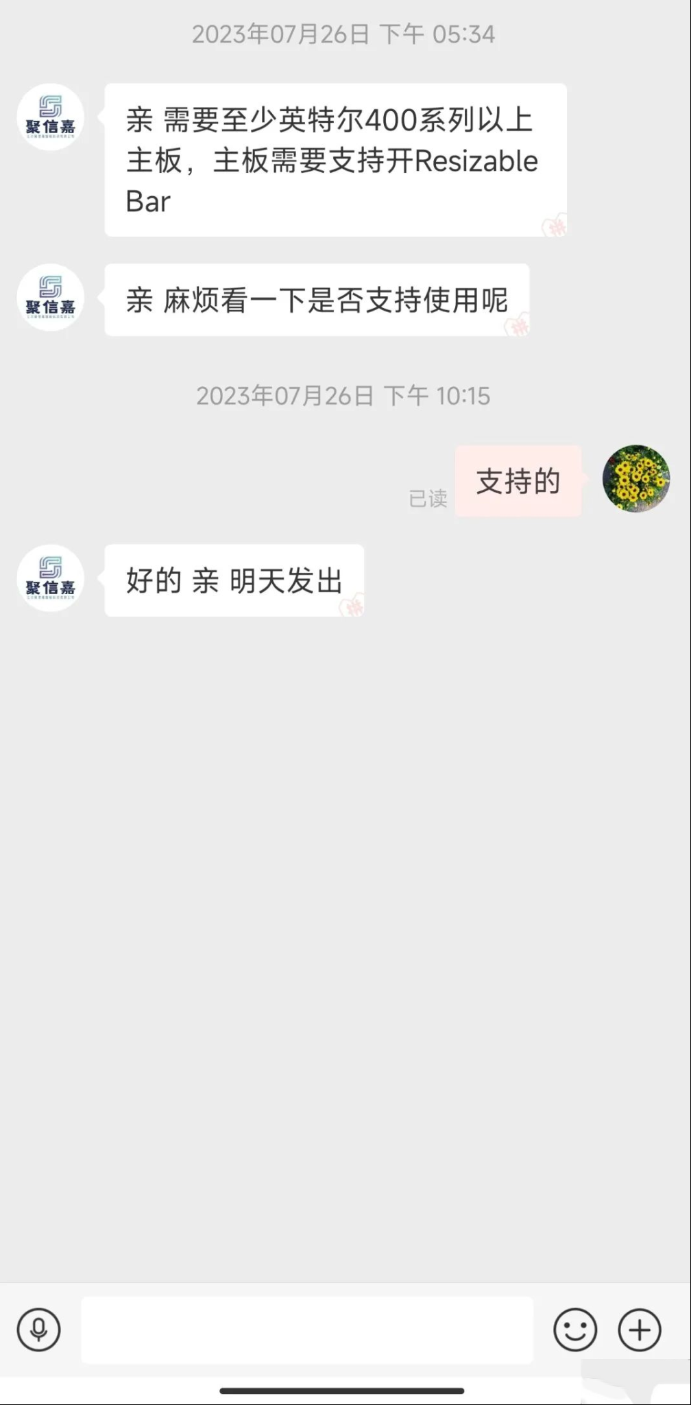

而卖家跟我说的就是,需要400系以上的主板,并且开启Resizable Bar,所以推测应该是英特尔400系以上主板的兼容性最好。

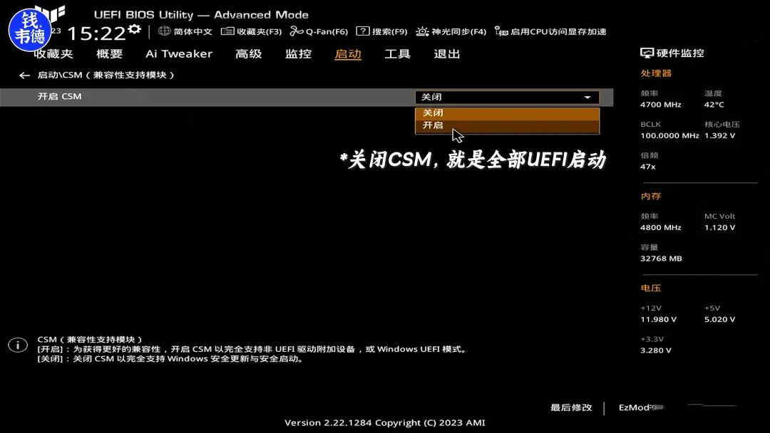

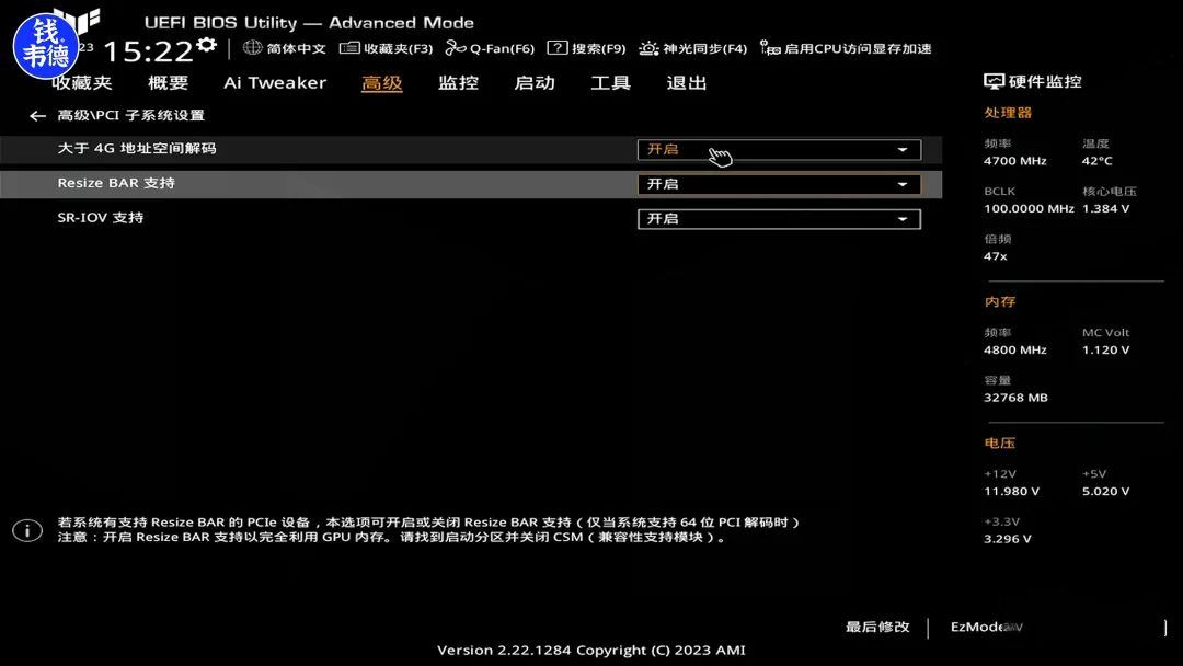

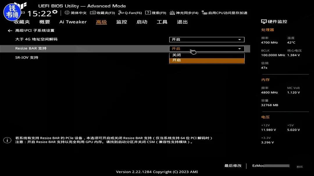

而AMD平台情况就复杂一些,但使用UEFI启动也是必须的,然后就是要开启Resizable Bar。
不过Windows10和11都是UEFI了,而且主板也都默认开启Resizable Bar,这两个条件基本上对于较新的平台来讲没什么障碍。那如果开启这两个还不行的话,就再开启“大于4g地址解码(Above 4G Decoding)”。
如果非常不幸,还是不行,那就比较悲惨了,需要使用另一张显卡亮机,和DG1同时插在主板上,并且在系统中安装好英特尔DG1的驱动后才行。

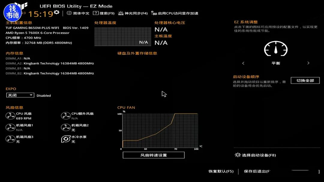

我用的是AMD 7600X加华硕B650M Plus,BIOS中开启Resizable Bar和大于4G地址解码,并且关闭CSM后,在没有系统盘的情况下,直接就进了BIOS。

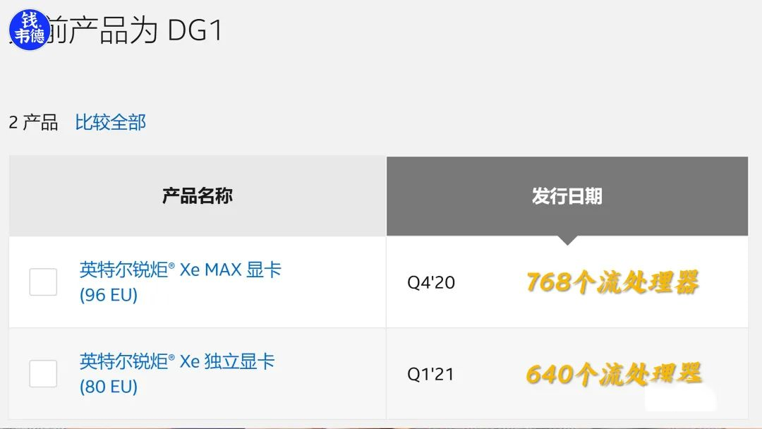

规格参数DG1其实有两个版本,80EU和96EU,换算成流处理器也就是640个和768个。我买到的这个版本是80EU的低配版,不过这只是对于游戏性能有些许区别,我们用来编解码视频是一样的。

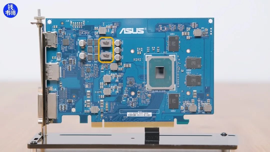

拧掉后面的四颗螺丝,就能拆掉整块铝制散热器了。由于这块卡的功耗很低,所以核心供电和显存供电加起来也就两相。而这个显卡核心看上去,就是一颗笔记本CPU的样子。
这不会是屏蔽了CPU核心的核显吧?那英特尔真是会过日子,一颗处理器,有屏蔽核显单元的,有屏蔽处理单元的,怎么都不浪费啊!

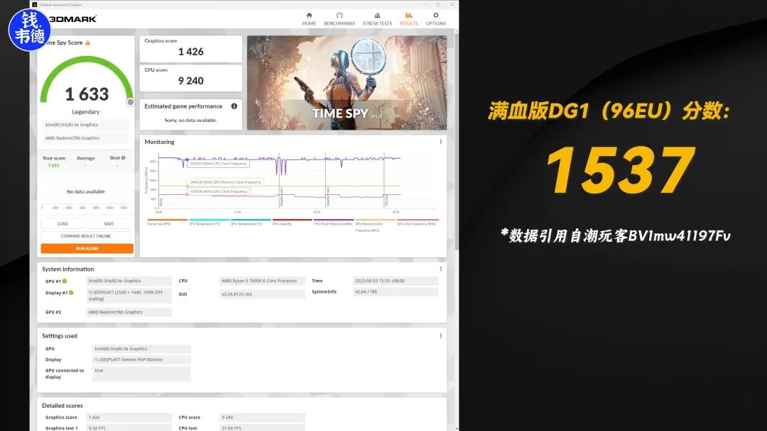

3D性能接下来我们看看这个外置核显的性能如何吧。首先是3DMark的理论测试,在考验DX12性能的Time Spy中的得分是1426分,而满血的768个流处理器的版本大概是1537,这里我就引用一下潮玩客健哥的DG1测试,当然测试平台不一样,大家看个大概就行。

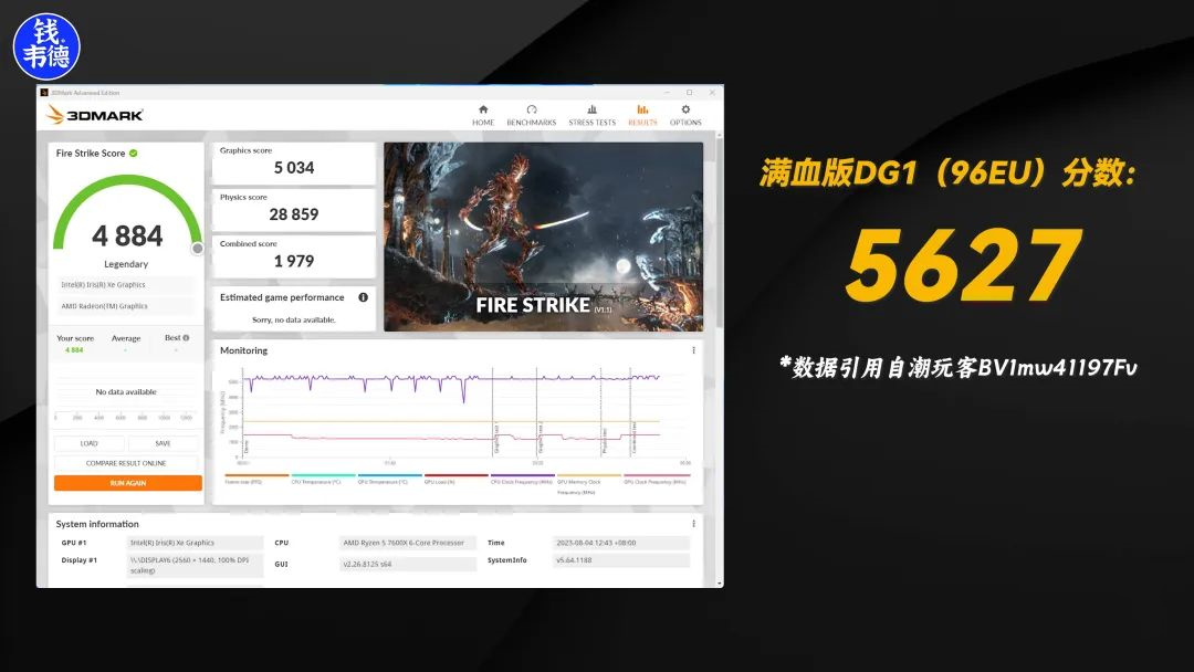

再来看考验DX11性能的Fire Strike,分数是5034,同样的满血版本的DG1分数是5627。所以高低规格的这两张卡,在3D性能上的差距大概是7%-11&左右。

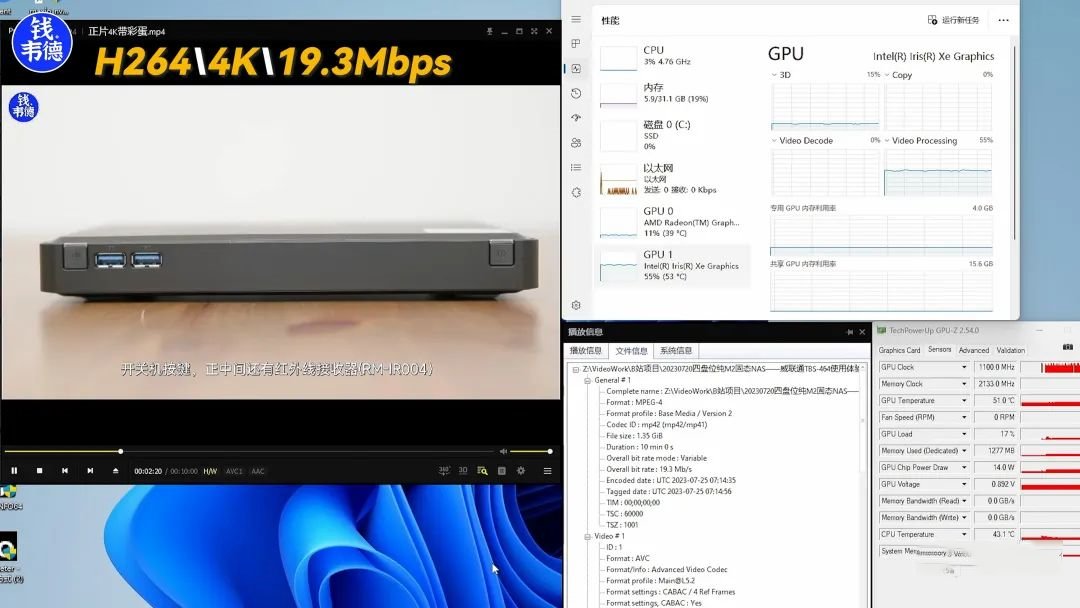

那我们按照难易程度从低到高尝试。首先就是播放我自己制作的视频,H264编码、4K分辨率、19兆码率,看看需要多少性能吧。
GPU占用55%,显存占用1G不到一点,看来这个H264编码对于显存容量占用不高,但是对于GPU运算的占用还是挺高的。需要说明的是,Windows资源管理器显示的占用是视频解码,而GPUZ显示的占用是3D,所以我这里以Windows资源管理器的为准。那我们看看此时的功耗——14瓦,对于一张TDP功耗28瓦的显卡来讲,这个功耗属实不低,看完后面两个测试你就知道了。

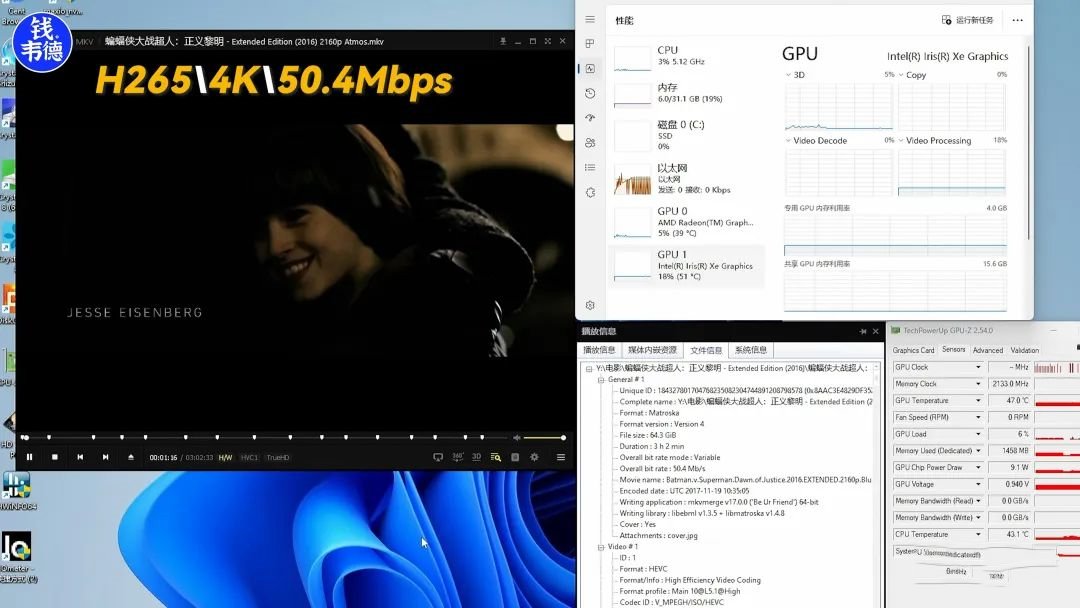

然后我们稍微提高一点难度,解码H265看看。我这里使用的是超人大战蝙蝠侠的4K电影,码率50兆多一点。
解码这个视频,GPU占用是18%,比解码H264足足低了三分之二,但是显存的占用就稍微多一点了,来到了1.2G左右,相比H264多了三分之一的占用。功耗也降低了不少,只有9.2瓦。这么看来,H265确实是一个很高效的编码格式。
