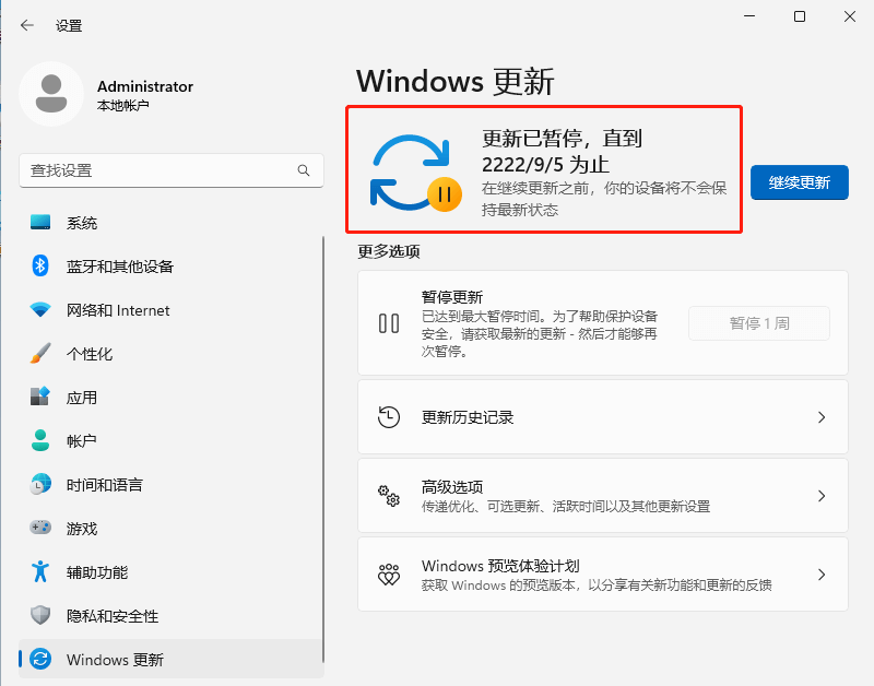

Windows更新可能导致以下一些问题:
1. 兼容性问题:某些应用程序、驱动程序或硬件设备可能与新的Windows更新不兼容,导致它们无法正常工作或崩溃。
2. 性能问题:有时,Windows更新可能会导致系统变得更慢或出现性能下降的情况。这可能是由于新的功能或改进需要更多资源来运行。
3. 系统稳定性问题:某些用户报告称,在安装Windows更新后,系统可能会出现意外的崩溃或蓝屏错误。
4. 数据丢失:在罕见的情况下,Windows更新可能会导致数据丢失或文件损坏。这是为什么在进行任何重要的更新之前,备份您的重要文件是很重要的。
虽然大多数用户不会遇到这些问题,但问题的出现并不罕见。为了减少问题的可能性,可使用下面的方法暂停更新,需要更新时点继续更新即可,不会对系统造成损坏。
一、在桌面新建本文文档,复制如下代码,另存为"windows暂停更新.reg"。
Windows Registry Editor Version 5.00
[HKEY_LOCAL_MACHINE\SOFTWARE\Microsoft\WindowsUpdate\UX\Settings]"FlightSettingsMaxPauseDays"=dword:00001b58"PauseFeatureUpdatesStartTime"="2023-07-07T10:00:52Z""PauseFeatureUpdatesEndTime"="2222-09-05T09:59:52Z""PauseQualityUpdatesStartTime"="2023-07-07T10:00:52Z""PauseQualityUpdatesEndTime"="2222-09-05T09:59:52Z""PauseUpdatesStartTime"="2023-07-07T09:59:52Z""PauseUpdatesExpiryTime"="2222-09-05T09:59:52Z"二、双击"windows暂停更新.reg"合并到注册表,重启电脑。
三、如要恢复,点击断续更新即可,也可复制如下代码,新建本文文档,另存为"windows恢更新.reg",双击合并后重启电脑。
