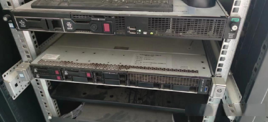

有客户求助:服务器搬迁后,一台无法登录,另一台三个灯一起闪,无法开机。
30多公里,驱车前往,到达后发现,无法登录的那台,也自动关机了,两个灯一起闪,按下电源键,没多久就自动断电重启,如此循环,看型号是惠普DL360 Gen9。
另外一台重新插拔电源线,开机几秒后三个灯一起闪,无响应、无显示,看型号是惠普DL20 Gen9。
全是灰尘,没什么好看的,拖回公司维修。
惠普DL360 Gen9,是金蝶ERP服务器,先重点关注一下,插上显示器,通电开机,注意盯着屏幕,看到几个风扇报错,然后就断电重启了,仔细看了下,5个风扇没一个转的,拔下电源线,拆下风扇。
清理后,手动可转,插回去开机,却报错依旧,手电打了一上,果然还是不转。
只能换了风扇,再查看有没有其他的问题了。

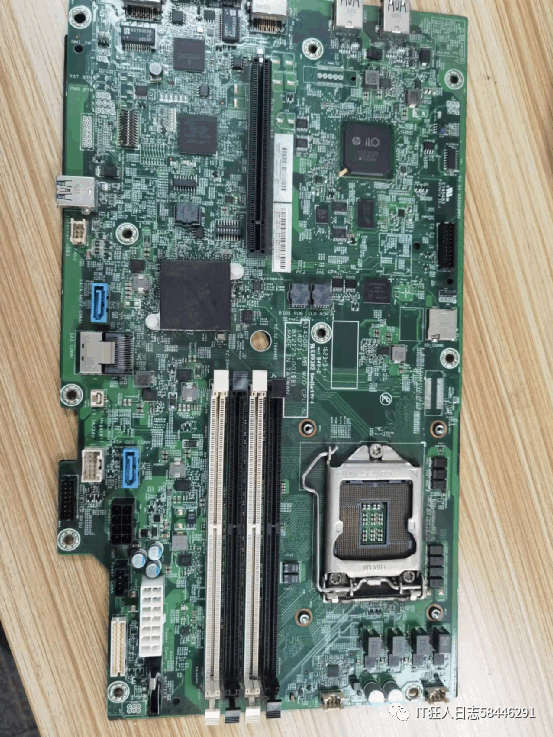

惠普DL20 Gen9上面贴的标签是文件服务器,想来也挺重要的,再看这台吧,插上电源线,先不开机,插上网线,WEB登录iLO,报的是CPU错误,对此,我深表怀疑。
拆下CPU,是E3-1220 V5 CPU,从备件柜里面翻了一阵,找到一块E3-1230V3,显然不配,又从几台测试服务器找,可惜都是E5系列的。
不插CPU通电,再次登录iLO,还报同样的错误,根据经验,应该是主板问题。
与客户沟通确认后,订货:主板一块,风扇5个;得知北京可以发货,暗自庆幸。

DL20 Gen9换主板,过程很顺利,CPU果然没问题,并且没有做任何设置,顺利启动,也是vmware,同样不知道root密码,这……
就这么呼啦啦地开着两台服务器,直到下班,小心翼翼地关机,放上拖车,再把换下来的主板和风扇带上,准备一起还给客户。
第二天早上,8点25分就到客户机房,驾轻就熟地上架、通电、开机,自信满满地洗手,准备让客户测试一下就撤。

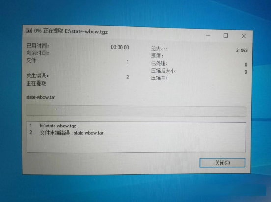

硬盘拆下,还好是SATA接口,找台式机挂上,优盘PE启动,把state.tgz复制到优盘,7zip解压,虽然报文件末端错误,但还是解压了。
解压出来是state.tar,再次解压,再次报错,得到一个local.tgz文件,再次解压,还是报错,得到一个local.tar文件,再解压,还是报末端错误,提到一个etc文件夹,里面有三个子文件夹:security、ssh、vmware。
删除有报错的压缩文件,按照目录结构逐级压缩回去,并且用原来的文件名,最后得到一个新的state.tgz文件,拷回到硬盘,关电脑,装回服务器,开机,紧张地等了几分钟,可惜故障依旧。
我有心理准备,也没打算一次成功,这次按照解压过程来压缩文件,没有带目录结构,只是把文件层层套壳压缩成需要的文件名称,拷回服务器,还是失败。
第三次拆下硬盘,还是优盘PE启动,chkdsk,我也知道不合适,其实应该在Linux系统下用磁盘扫描修复的命令,比如说fsck,但是我已经做好重装vmware的打算了, 也就不在乎了。
因为这个分区只有256M,所以很快检测完毕,得到一个chk0000文件,7zip解压,一样的多次报错,再压缩成state.tgz,再一次装回到服务器,已经不抱希望了,所以失败也在意料之中。
