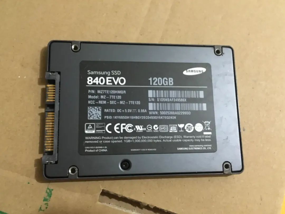

还是那句经典的提醒,闲鱼不要买零售的三星SSD,基本上全是假货,甚至连三星都没造过的860EVO 120GB都造出来了,有的假货都假到“一眼真”了还有人买,无法理解。

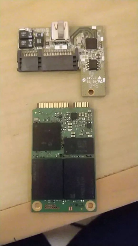

但拆开后的三星SSD就可以鉴别真假了,毕竟伪造三星的主控和闪存对于造假者来说是几乎不可能的,一些从三星的移动硬盘中拆出来的SSD,例如T5拆出来的,就不错,大概相当于没有标的860EVO,mSATA接口,可以给一些老机器(例如我这台笔记本)上使用。
