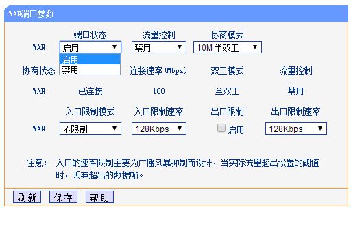

路由器wan口能否关闭直接取决于该路由器的固件设计,普通家用路由器很少开启此功能,下面以tplink tl-4149网吧路由器为例,介绍关闭wan口的方法:
1、打开浏览器,输入路由器管理ip地址,按下回车,该地址默认为192.168.1.1;
2、弹出窗口中输入管理员账户、密码,点击确定,默认皆为admin;

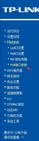

3、打开设置页面后,点击网络参数--wan端口参数;
5、右侧点击端口状态下列列表,选择禁用,最后点击保存即可。

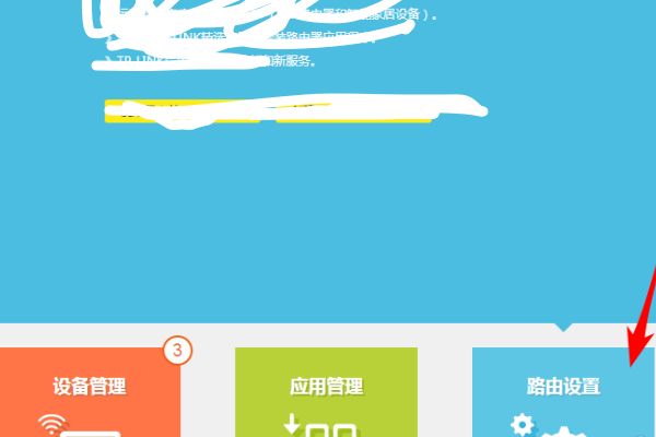

3、点击【路由管理】按钮,左侧菜单变化,路由器型号、品牌不一样时,弹出的界面不一样,但功能基本一样。

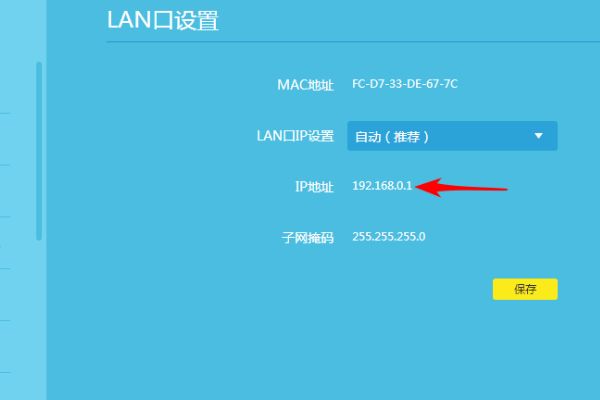

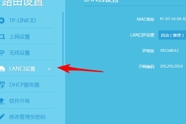

4、点击【lan口设置】按钮,就是对本地的网络进行配置。
5、在弹出的界面中,可以看到本地lan口的ip地址,为192.168.0.1,这个ip地址就是路由器的配置地址,通过web可以进入该路由器的配置地址。

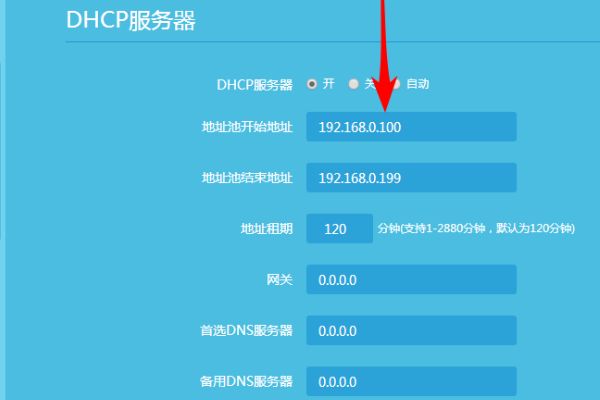

6、本地连接时可以选择启用dhcp服务器的IP地址段,dhcp服务可以为接入设备(手机、电脑等)自动分配ip地址,接入设备连接到该路由器后即可上网。
可以设置自动分配ip地址的地址段,一般默认为192.168.1.100-199,也就是最多可以为99个在线的设备自动分配ip地址,同时dhcp服务器过段时间会自动回收分配出去的ip地址,以避免人员流动大的地方,ip地址不够用。
