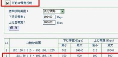

1、登录设置界面:在浏览器地址栏中公输入192.168.1.1并按回车键---->输入用户名和密码(默认是admin)---->点击“确定”。

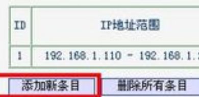

2、设置限速:点击“IP宽带控制”---->勾选“开启IP宽带控制”---->在“宽带线路类型”后面选择你的上网方式---->在“上行总带宽”填写:5120——>“ 下行总带宽”填写10240---->然后点击“保存”---->点击“添加新条目”

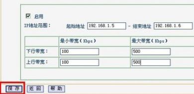

3、勾选“启用”——>在“起始地址”填写:192.168.1.2——>“结束地址”填写:192.168.1.254——>在“最大宽带”与“下行宽带”的交叉处填写:5120——>最后点击“保存”。

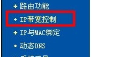

1、进入路由器管理界面,在左侧目录中查看有没有IP带宽控制这项,如果没有只能下载第三方软件p2p控制软件进行控制了。如果有那么我们选择该节点即可。
2、默认情况我们可以看到没有开启带宽控制,下面也没有启用任何条目。只有在上面开启带宽控制总开关和下面开启条目后,才能都生效。如果只开启总开关基本无效,假如总开关设置参数写小,那么带宽速率就被缩小,浪费了实际带宽值。
3、首先我们添加一个条目,默认条目是做参考没有启用,我们就新建一个,点击添加新条目。
4、如果是家庭的或室友,有时租房还有不认识的,那么你可以把直接ip设置192.168.1.2,把192.168.1.3-192.168.1.255带宽设置一起就ok了。如果带宽4m你分最大带宽3000kb即3m,只用1m就可以了。你可以分段分配,自己根据实际情况分,最好自己设个固定ip那么别人就不能获取到你的ip了。最后选择启用。
5、最后我们看下总开关有没有开启,条目有没有开启。没有开启这个页面上勾上即可。然后选择保存,重启路由器完成。
