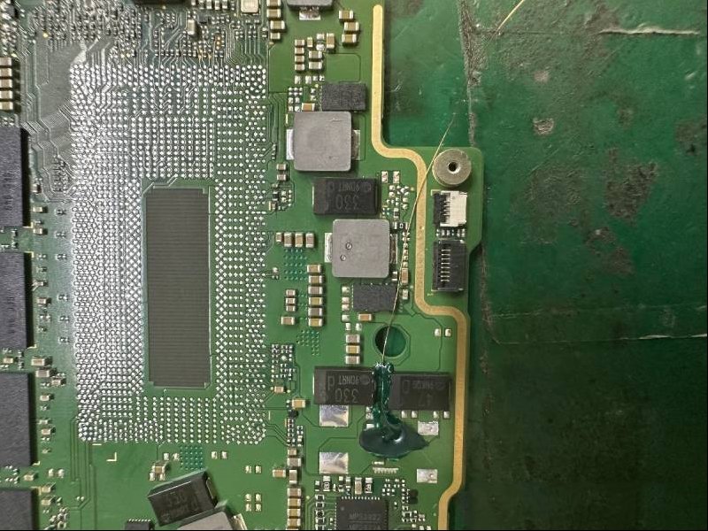

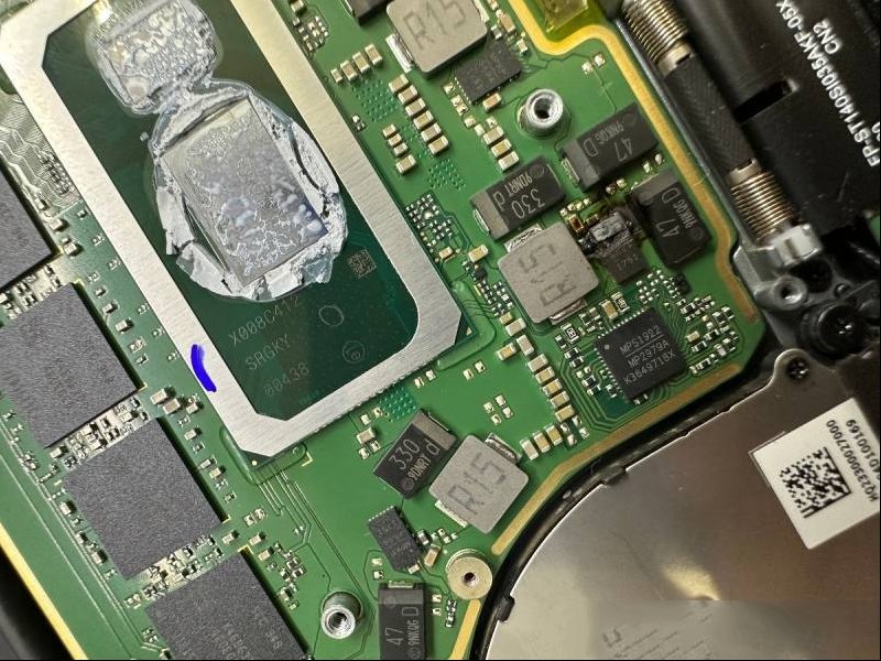

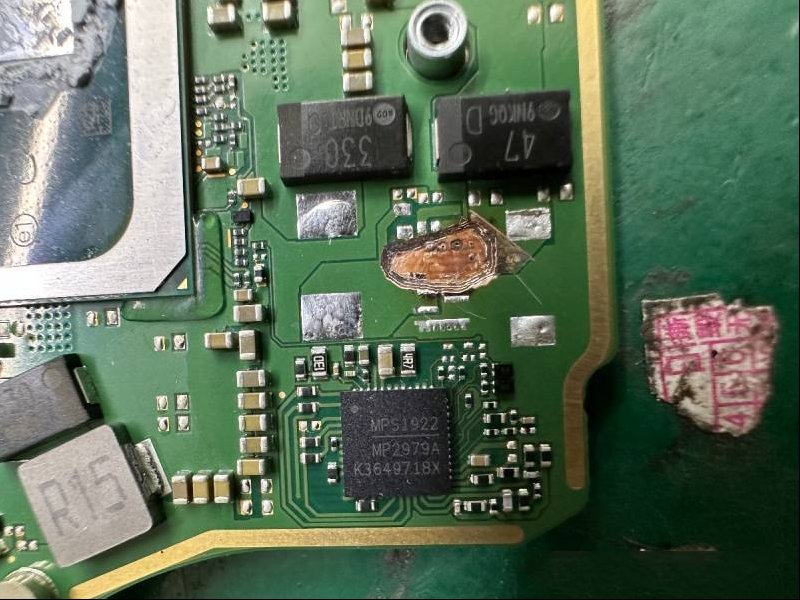

故障:上电一会掉电

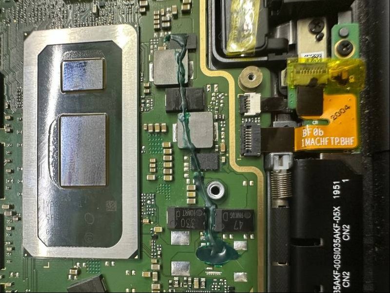

拆下主板,把烧糊的芯片去掉,板层慢慢 用手术刀把 短路烧糊的地方挖干净,打值正常 后,补好绿油,这个板子一项供电也是 可以上电,只要把短路的地方排除。

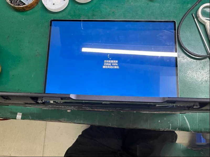

示波器都处理好了之后,上电测试都正常了,第二天顺丰快递CPU到了,给它装上,测试OK,维修结束!!!
PS:这个机好像换了U,指纹不能用了,两台都是这样,又遇到的小伙伴可以研究研究。
