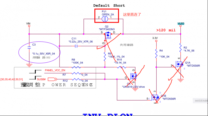

神舟的板子,出现这种闪屏,大部份是背光保险问题。

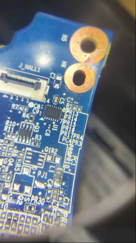

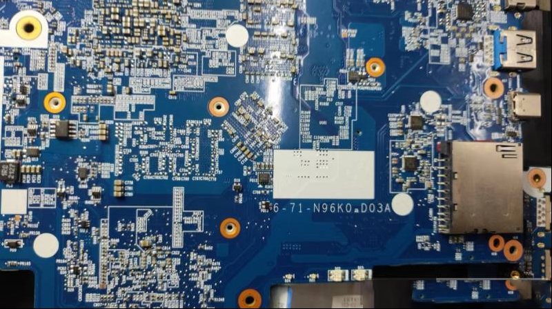

于是我找到版号,如图
版号为6-71-N96K0-D03A.然后搜一下图纸,没有。正准备跑线找故障的时候,发现这个图纸有些元件能对的上。

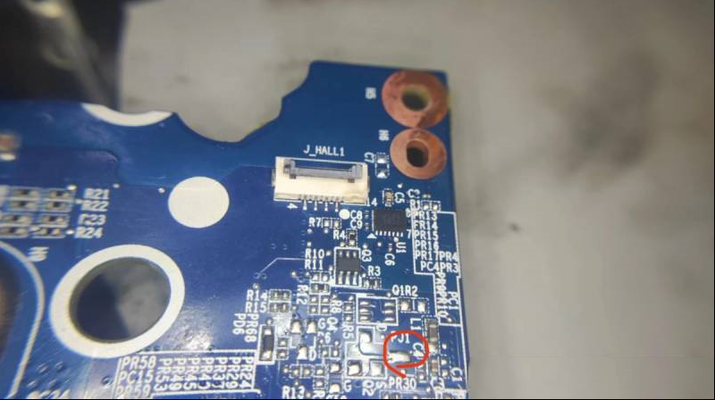

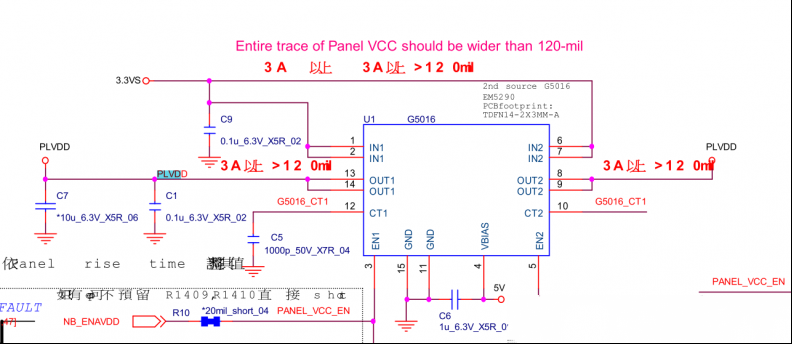

看下实物图。pj1为直接短接,相当于背光供电,是公共点直接连过来的

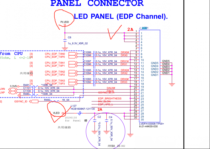

于是开始怀疑另一路供电有问题,就是屏供电(实际不是这个芯片型号,但原理是一样的)。

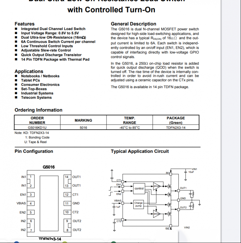

这个我知道是个转化电路。其它的也不懂,因为这个屏是144的,对比其它的屏参数,屏大概需要8w在右的功率。也就是说要3A 左右。这个芯片,根据手据手册,最大只能6A .
我忽然想起前几天不是刚修过一个这个转化芯片有问题,导致机器不触发的电脑(都是一个厂家做的)。于是怀疑U1这个芯片可能不良。直接在料板上拆了一下芯片换上。
把芯片换个,把机器装起来,电脑没有机械硬盘,开机后晃动一下电脑,没有任何闪屏然后开机5小时,不能让屏一直静态显示,随便开了一个电视剧,让电脑一直不关闭屏就行。测试后无异常,然后就交给客户了。因为我这个机器闪屏故障特殊一点,所以水个贴子,但愿能对大家有用。非常感谢大家的支持。

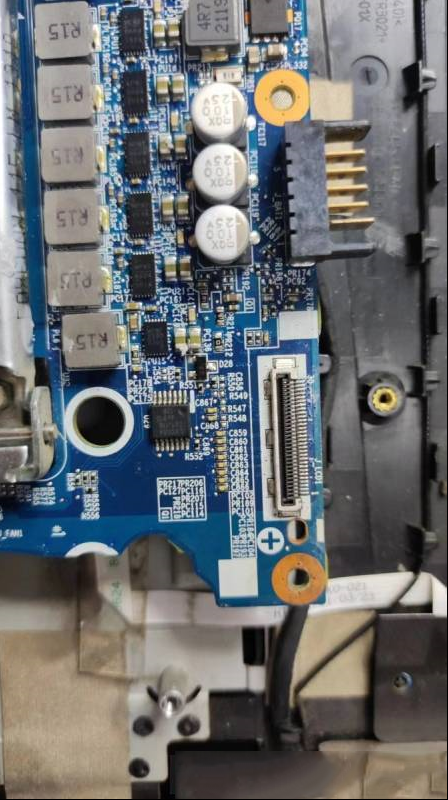

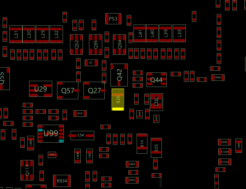

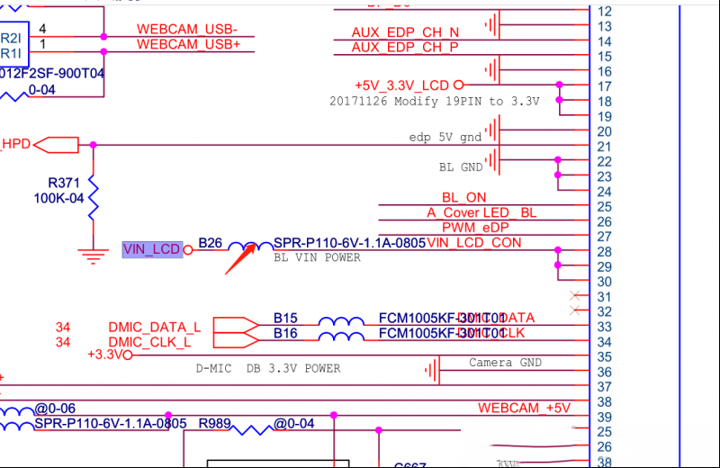

简单说下,很多机器出现这种闪屏都是保险电阻导致的,比如这个机型,板号GK5CN6X
这个机器,我修过三台(我这种小店,很难修到这种捡钱的电脑),b26上面标的是电感,实际是一个电阻。这个故障主要故障总结,用适配器可能不闪,用电池闪。亮度调高会闪,调低可能不会闪。用万用量B26 ,少的都有10欧姆以上。
