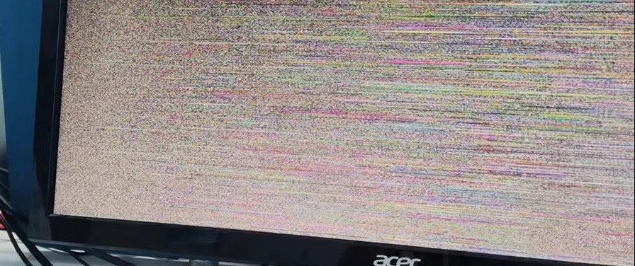

电脑一开机就花屏了。

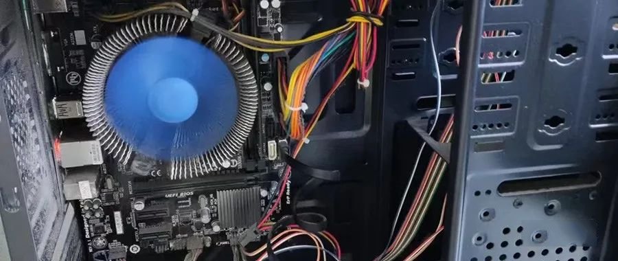

你记住了我的话,侧翻机箱开盖,拔插清洁内存条,依然如故。好像能做的就这么多了,反复几次,还是依然如故。
我说,安排。

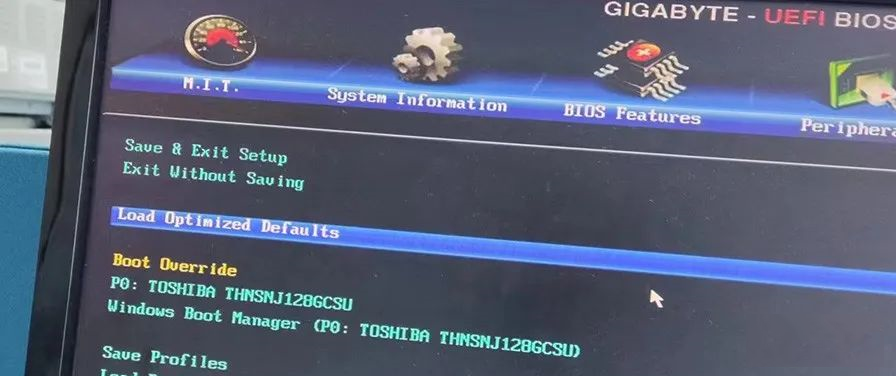

能进BIOS。

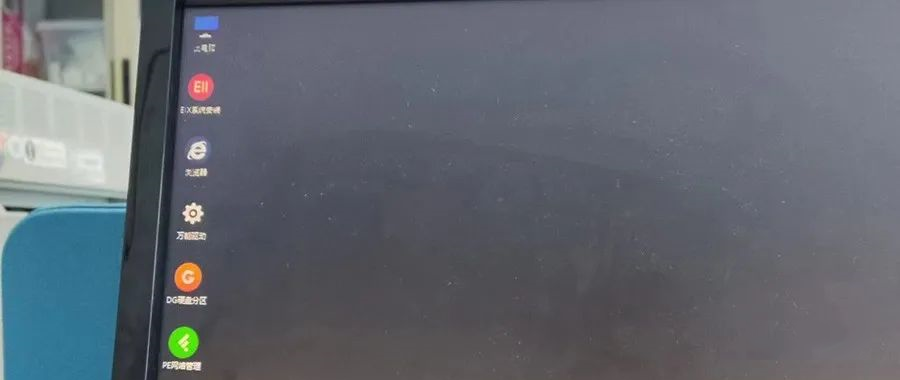

能进U盘PE。

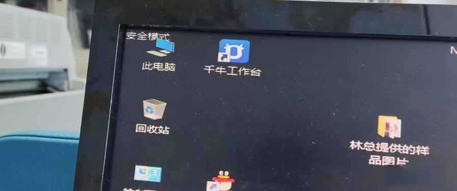

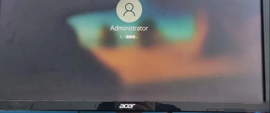

还能正常进入系统安全模式
4
开机后花屏,能正常进入BIOS、PE以及安全模式。
首先,恢复一个BIOS到最佳默认设置,花屏依旧。

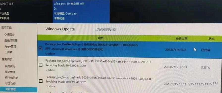

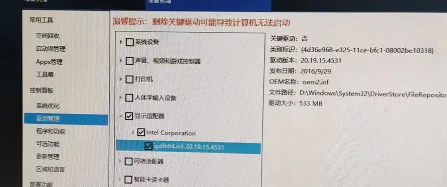

其次,卸载最近安装的更新补丁,顺便把显卡驱动一并也卸载了,花屏依旧。

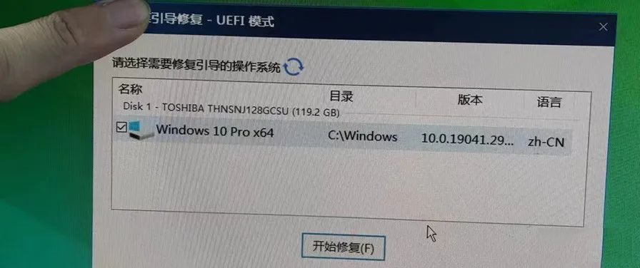

再次,把系统引导重新的修复修复,花屏依旧。

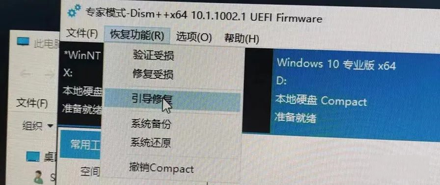

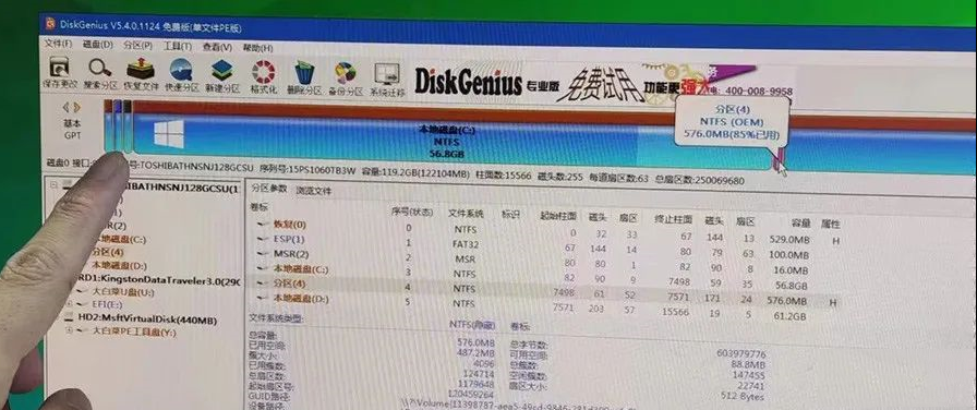

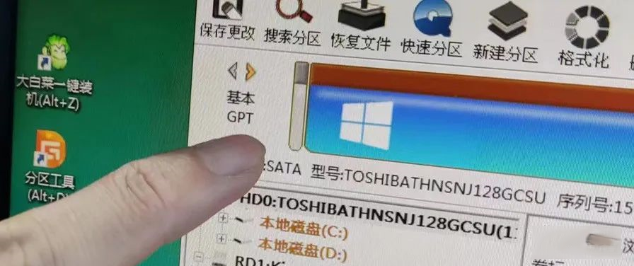

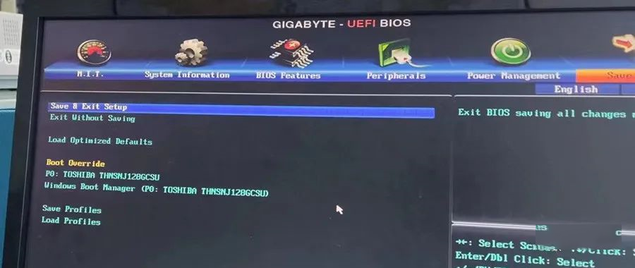

尔后,把引导的ESP分区彻底删除了,重新创建并修复引导。

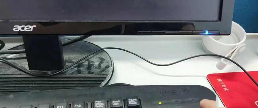

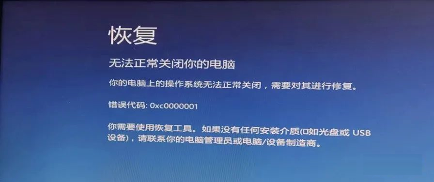

终于是有反应了,开机后直接来了个黑屏,但你按那个Num Lock数字键盘,指示灯会一闪一灭,就是不显示。
最后重启电脑,直接蓝屏报错,错误代码0xc0000001。

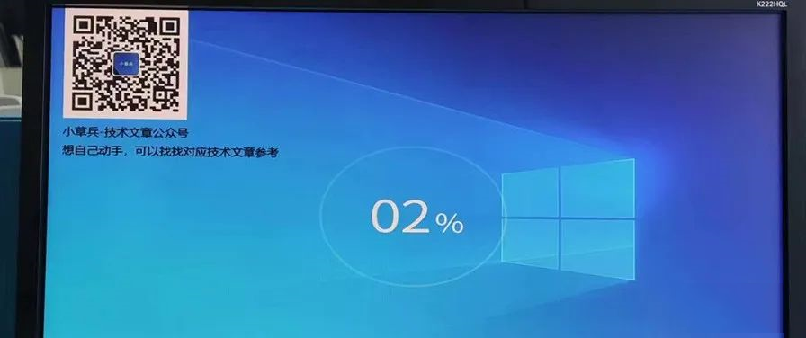

5

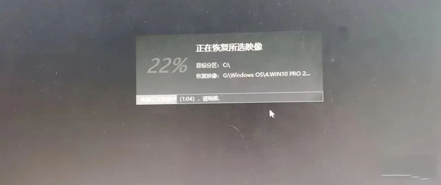

我的耐心被消耗,那就重装呗。
6
尝试修复所费时间是重装系统的好几倍,我依然热爱着尝试先修复,这是一种快乐。
