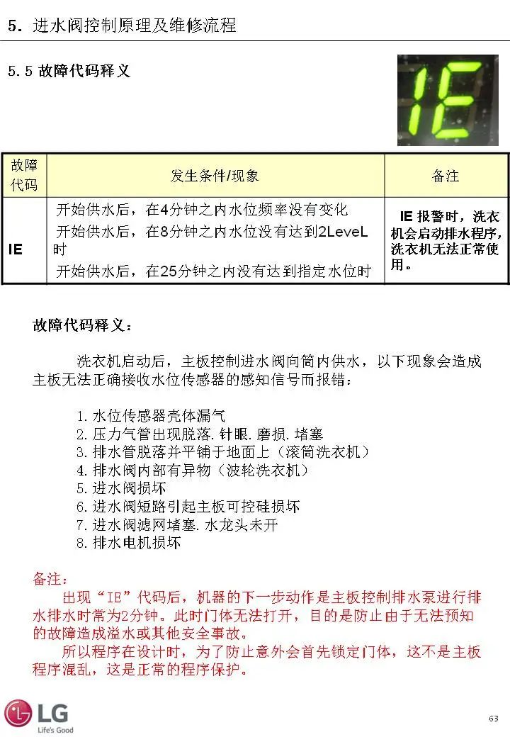

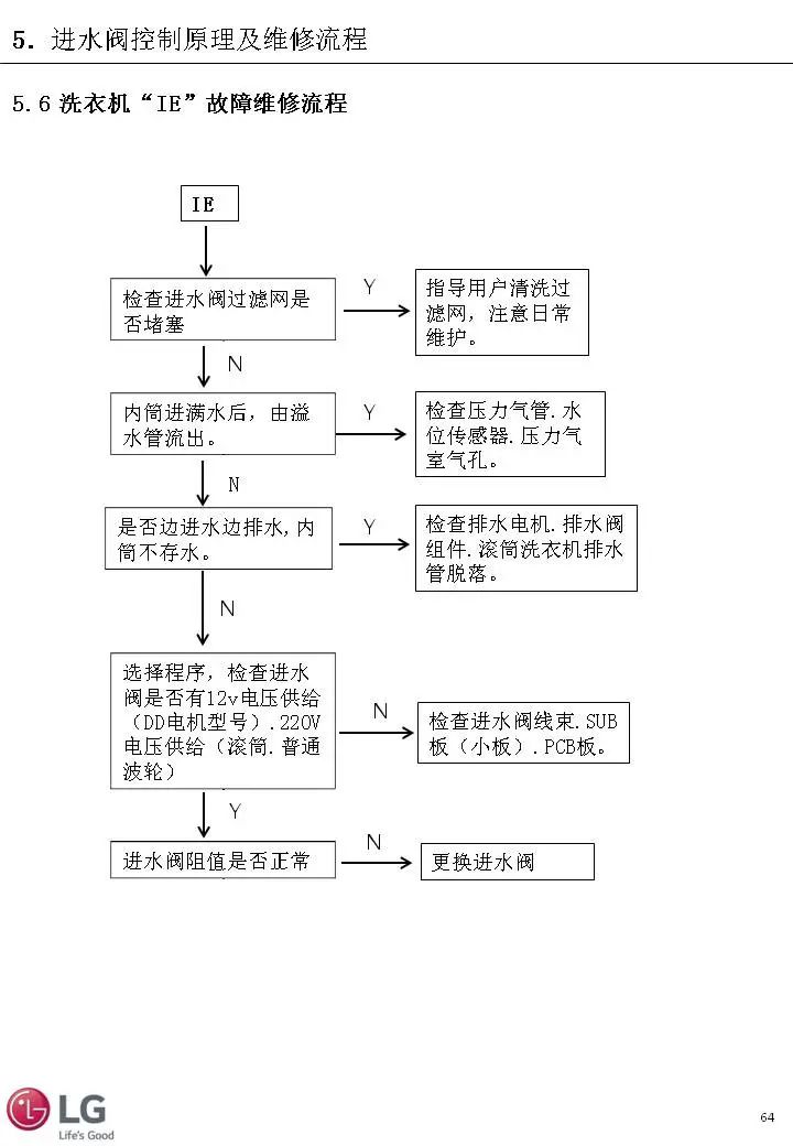

故障代码释义:
洗衣机启动后,主板控制进水阀向筒内供水,以下现象会造成主板无法正确接收水位传感器的感知信号而报错:
1.水位传感器壳体漏气
2.压力气管出现脱落.针眼.磨损.堵塞
3.排水管脱落并平铺于地面上(滚筒洗衣机)
4.排水阀内部有异物(波轮洗衣机)
5.进水阀损坏
6.进水阀短路引起主板可控硅损坏
7.进水阀滤网堵塞.水龙头未开
8.排水电机损坏
备注:
出现“IE”代码后,机器的下一步动作是主板控制排水泵进行排水排水时常为2分钟。此时门体无法打开,目的是防止由于无法预知的故障造成溢水或其他安全事故。所以程序在设计时,为了防止意外会首先锁定门体,这不是主板程序混乱,这是正常的程序保护。
洗衣机“IE”故障维修流程
“IE”故障检修实操

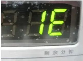

ffda7ca030d900afede541ad0fa1a20e.jpg 显示屏在开机后或使用过程中出现“IE”代码。

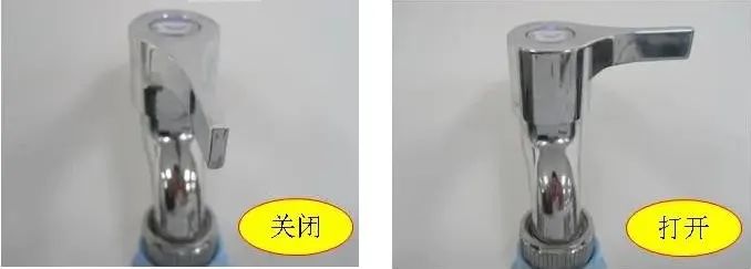

检测步骤1:
(外观零部件检查)不进水时,首先指导用户检查水龙头是否打开。如果水龙头打开,检查家里其他的水源是否有水供应。如果没有,建议用户自查供水。

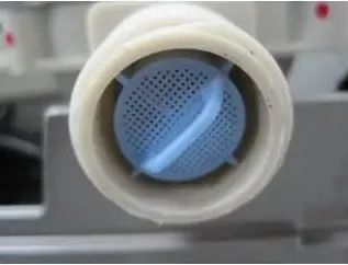

检测步骤2:
如果水龙头打开且供水正常,检查洗衣机进水阀滤网是否堵塞。
波轮与滚筒相同。
检测步骤3:

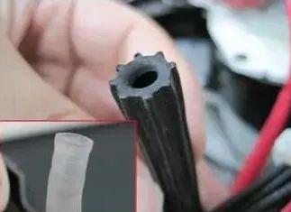

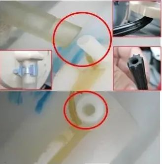

如果进水阀滤网未堵塞,且洗衣机进水不止,检查压力气室.压力气孔是否堵塞,内筒和水位传感器两端的压力气管是否脱落,或压力气管破裂。针对压力气孔堵塞,可用直径0.5MM的物体进行疏通。针对气管脱落,建议剪去气管前端1CM的长度,再进行安装气管。
检测步骤4:
如果发现内筒压力气孔堵塞,可在水位传感器的位置拔开气管,用嘴向内筒吹空气,可以快速的疏通气孔。
检测步骤5:
如果排除压力气管.气孔的故障,检查是不是由于洗衣机边进水边排水引起,需要检查洗衣机外筒底部的排水阀内部是否有异物,造成洗衣机排水阀无法关闭。
检测步骤6:
老款的普通波轮洗衣机,排水电机内部机械结构卡死无法复位,也是引起边进水边排水的原因。
确认故障,更换排水电机。

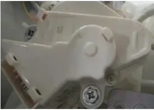

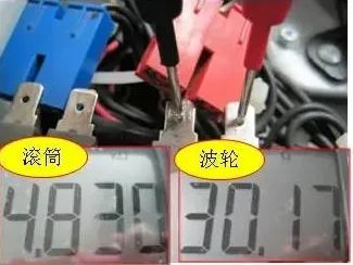

检测步骤7:  (电气零部件检查)
外观部件检查未发现异常时,打开机器内部,测量进水阀的阻值是否正常。
滚筒洗衣机:4.4KΩ±5%
波轮洗衣机:30Ω±5%
确认零部件损坏后,更换进水阀。

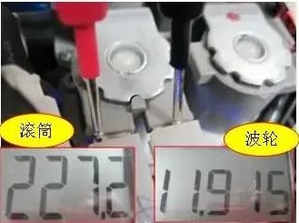

检测步骤8:
如果进水阀阻值正常,检查进水阀供电是否正常。
滚筒洗衣机:220V±5%交流
波轮洗衣机:12V±5%直流
如果电压正常,检查水龙头水压是否过小,水压确认无误后,首先更换进水阀试机。
如果电压异常,检查是否由于线路断路或主板损坏引起。

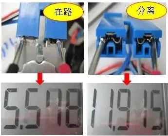

检测步骤9:
测量直流进水阀供电时需要注意,直流线圈有分压特性。在路测量进水阀电压5.5V直流,分离插座后侧测量的电压为11.9V直流,这是正常的测量结果,如有与上述测量不同,则需要检查线路。

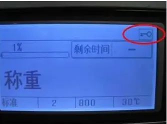

检测步骤10:
如果测量进水阀两端电压为0V,重新开机,等待滚筒洗衣机门锁锁定。

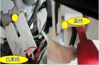

检测步骤11:
在滚筒洗衣机门锁锁定后,测量主洗阀端(主板供电线)与噪音滤波器端输入端(蓝线)之间的电压。如果电压为0V,判断为主板未供电,检查主板供电线路或更换主板。
如果电压为220V,判断为门锁-进水阀的线路断路,检查门锁反馈线路。
