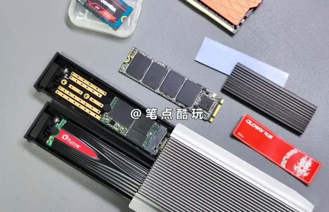

当然,以上时限都是理论值,实际情况会因人、因环境而异,你可以简单地理解为“看运气”——我手里就有若干M.2 NVMe协议的SSD和若干PSSD(移动固态硬盘),上次通电时间最晚的有大半年,最早的能有两三年了,按理说数据损坏的风险已经很大了。但今年5月装机时,我曾想起“勤通电、保数据”,火急火燎地将它们逐个接入电脑,惊喜的发现它们保存的数据(多半是不重要的数据,或已经有过额外备份的数据)安然无恙。

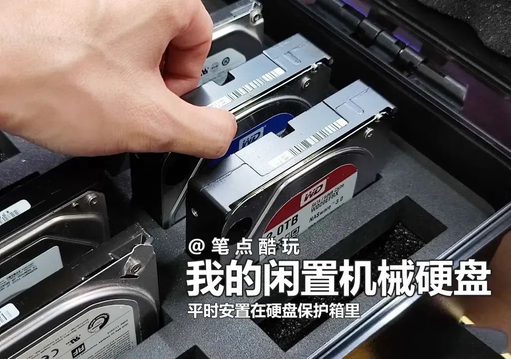

由于存储数据的原理不同,在断电状态下,机械硬盘比固态硬盘拥有更可靠的安全性。
SSD是使用闪存芯片的“微电容”来存储巨量的0和1信息状态,随着时间推移,存储单元中的电子逐渐磨损,达到一定程度之后就会造成数据损坏;而机械硬盘是使用磁盘来存储0和1,磁性介质对通电的依赖性要远小于闪存芯片,只要你不把机械硬盘放在极端环境,或摔打磕碰,其内部的数据理论上可以不通电保存10年之久。
实际上,我手里有2块老旧的机械硬盘,不通电时间已经超过11年了,刚才接入硬盘盒测了一下,数据都还在。

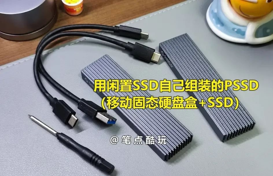

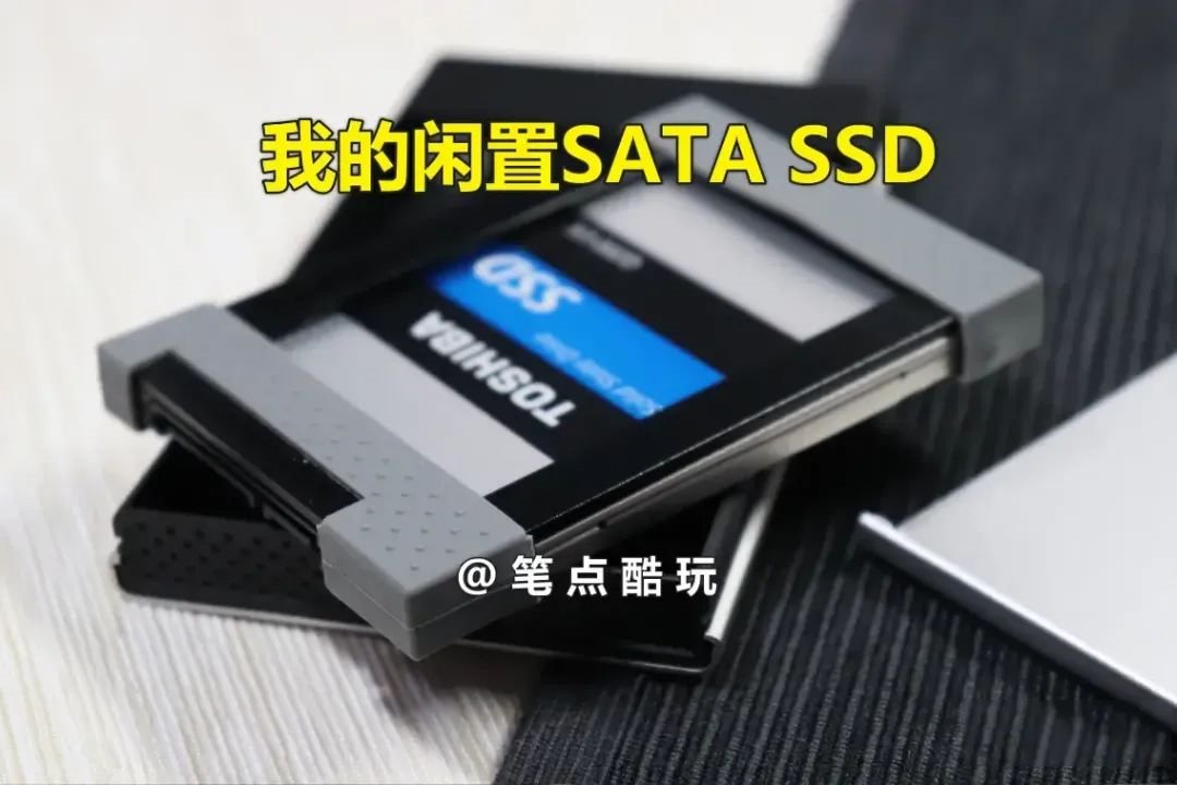

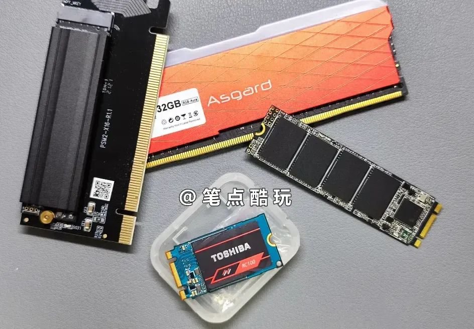

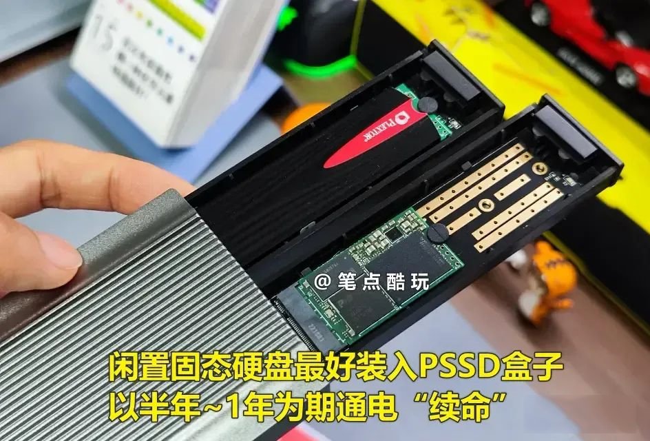

所以如果你有闲置SSD,要么别存重要数据,要么以半年到1年为周期通电“续命”。具体续命方案,笔点酷玩推荐各位使用PSSD硬盘盒装入SSD,作为移动硬盘接入电脑查看数据的方案;你也可以购买PCIe转M2等转接卡实现直插主板的通电读写;SATA版本的SSD也有那种快接转换线,在无硬盘盒的情况下实现即插即用。这类配件通常几十块钱就能搞定。
