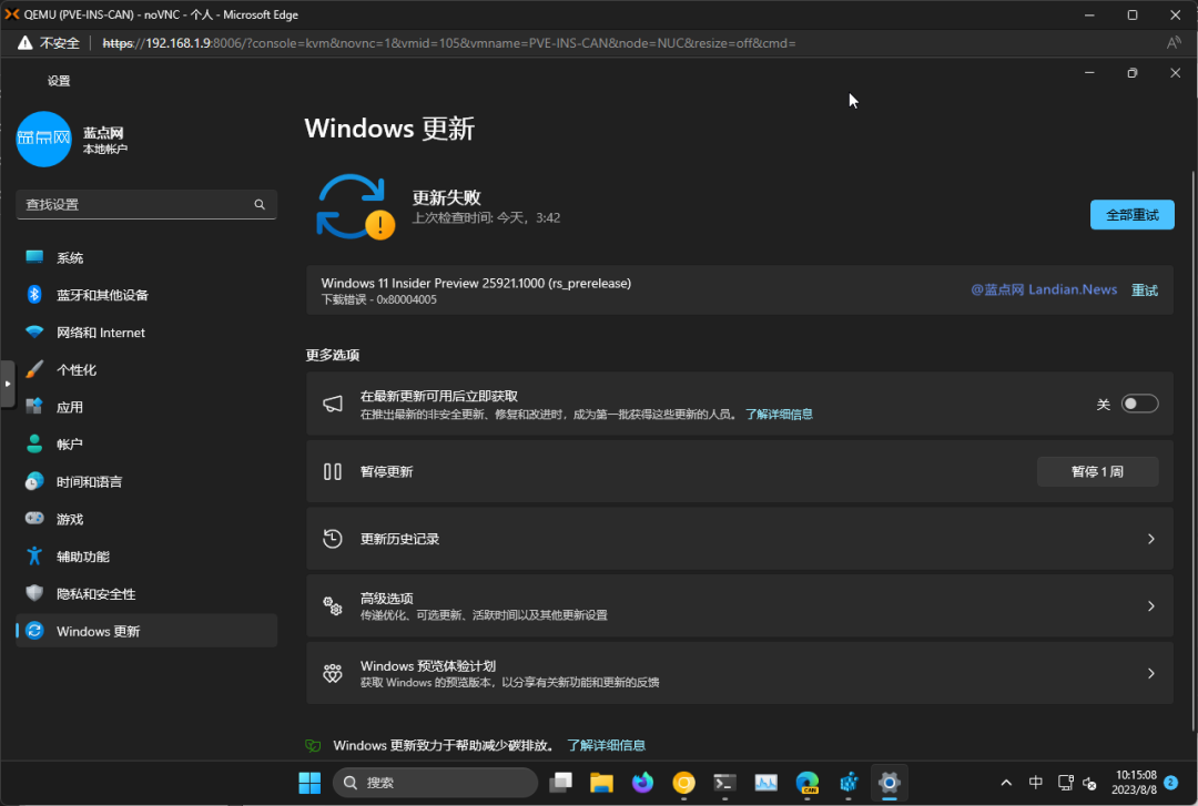

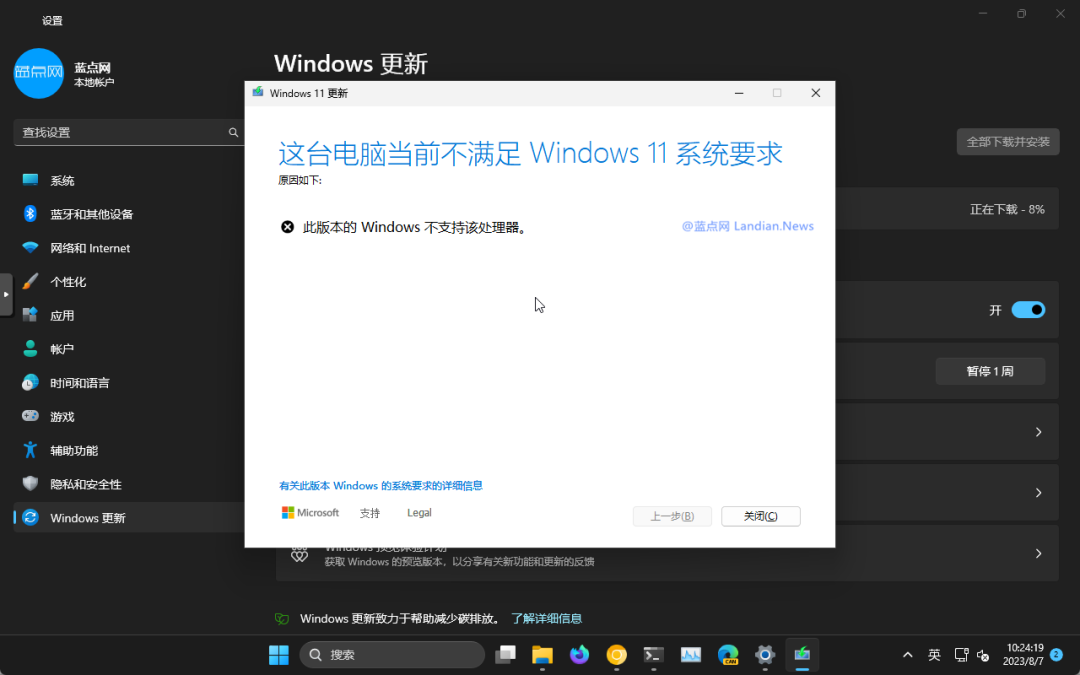

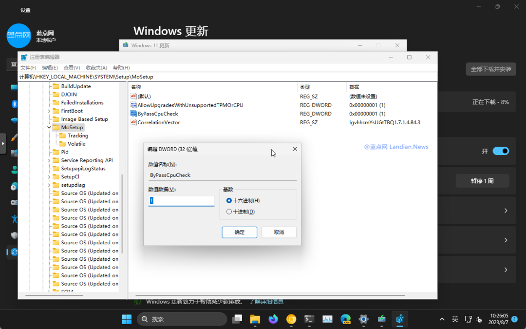

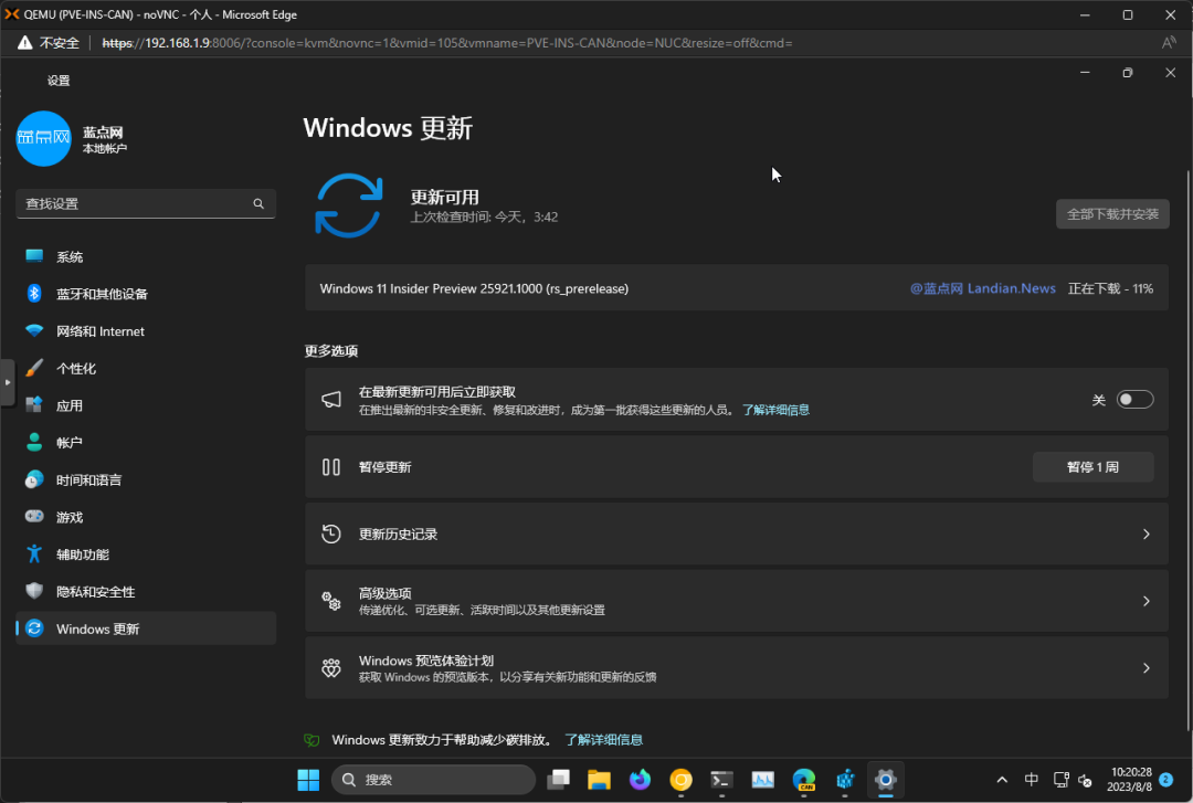

昨天蓝点网提到微软在镓分支版本 (Ga) Windows 11 Can Build 25905 版修改了一些东西,导致在线升级时原本使用的注册表跳过 TPM/CPU 检测方案失效,只能通过 ISO 镜像暴力修改 dll 后才能更新。
这段时间微软在 Windows 11 Can 版里进行了诸多调整,除了硬件安装要求的注册表被无视后,微软还在改资源管理器,这导致一些第三方修改 Windows Shell (包括桌面和任务栏) 的软件失效。

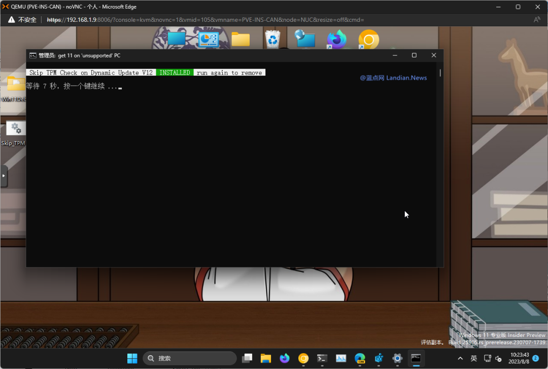

使用方法:
下载 cmd 批处理后双击打开 (需管理员权限),此时批处理会自动修改系统,批处理执行完毕后即可继续在线更新。

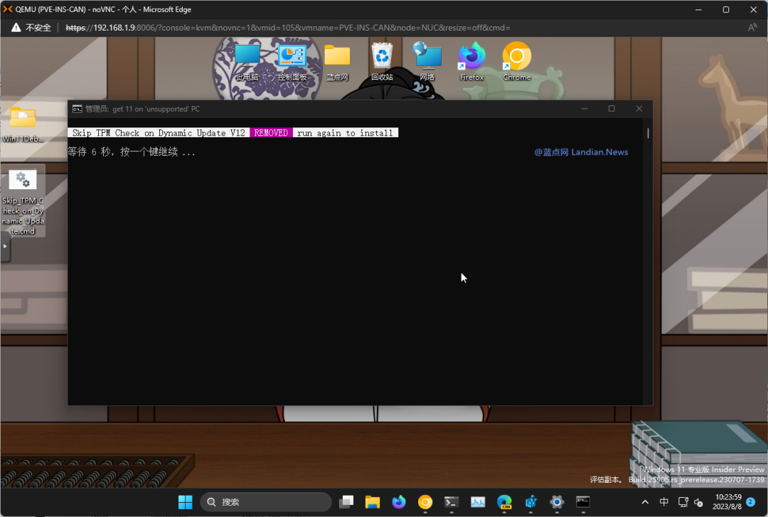

要恢复原状也很简单:该批处理第一次运行是安装 (执行时会显示 INSTALLED ),第二次运行是卸载 (执行时会显示 REMOVED ),也就是每次运行都是互斥的,以此可以控制修改系统还是恢复原状。
需要提醒的是:经实测该批处理是可以使用的,但也有额外情况,即安装后,再执行更新时可能会出现 0x80004005 错误代码导致无法更新,如果遇到这种情况,只需要再次运行 cmd 也就是卸载,卸载后直接去检查更新即可,此时不会再提示 CPU/TPM 等不不满足硬件要求。
下面是批处理使用和更新情况配图:
?之前直接升级 Windows 11 Dev Build 25905 会这样
?即便改注册表跳过也没用
?使用 bypass11 批处理第一次运行会提示 INSTALLED 代表改系统

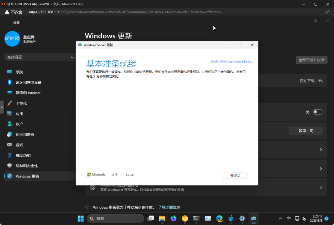

?此时点击 Windows Update 中的解决会弹出这个 不再提示 CPU 不满足要求
?但出现 0x80004005 错误代码
?此时再次运行 bypass 11 批处理,会显示 REMOVED 代表恢复原状
?然后再次更新发现可以正常下载更新了
