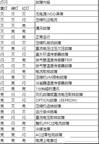

一、定频空调
二、变频空调

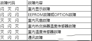

(一)室内机故障显示
1、DLX系列
所有灯一起闪,重新设置空调的OPTION(换完主板后)
2、STD系列
(二)室外机故障显示-STD系列
