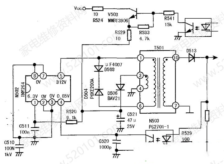

接修一台厦华LC32U16液晶电视,待机时,5V电压只有2.7V。该机待机电源电路如图1所示。5V电压偏低一般有以下几种原因:1.N502( TNY265 )供电不正常;2.稳压环节异常;3.反峰吸收电路工作异常。首先检测N502的①脚供电电压为6.3V左右,和正常值差不多,可以排除第一种原因,然后检测N502的④脚电压为0.8V且不波动,可以判断稳压环节工作正常。怀疑故障出在反峰吸收电路部分,断电后用万用表的电阻挡测D503、D504的正反向电阻,发现D504反向漏电,换新后故障排除。
                 提示:反峰二极管D504反向漏电造成N502内部开关管D极电压过高,N502误以为输出电压过高而启动内部过压电路工作,通过调整开关管的导通时间使得输出电压下降。
