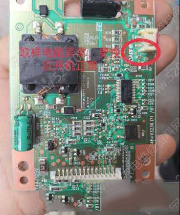

TCL LE32D99液晶电视开机一闪即灭的故障维修

接修一台TCL液晶电视,型号是LE32D99,故障现象是开机灯闪烁一下,拆机后用灯仪可以点亮,图像和声音正常,测恒流板无输出电压,直接测恒流板发现取样电阻R299阻值偏小,更换后烤机一天正常,故障修复。
