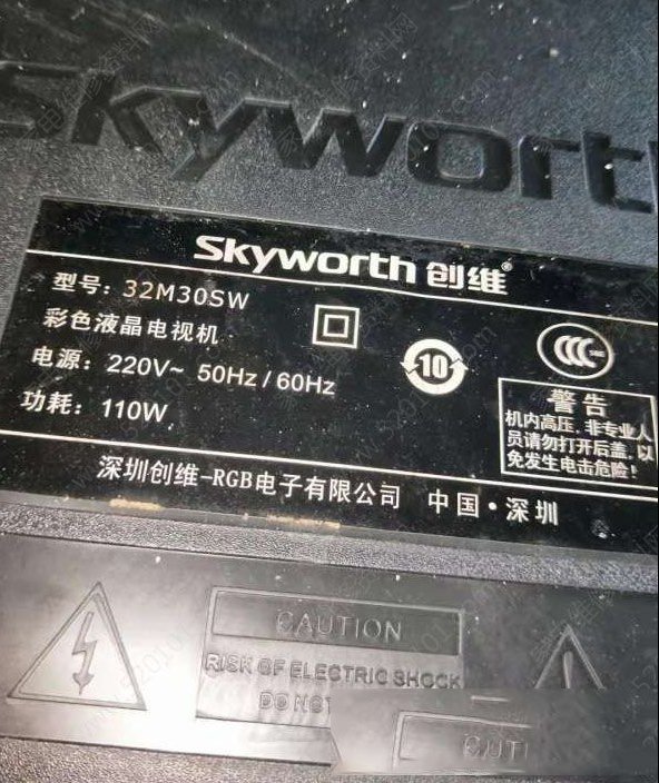

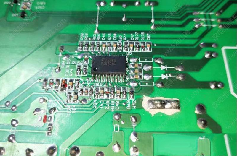

上门接修一台创维32M30SW液晶电视,拉回来通电,背光闪一下就灭了,还没来得及看清楚有无字符就熄了。用强光手电照射,里面有图像影子。这是背光的问题。拆开看这电视是LCD的,24V供电电容都没有怀孕,实测25V多,主板过来的开机电压和点亮背光的电压都正常,看样子好像是哪里短路或断路保护了。用的是FAN7316,于是就去查有关它的技术资料,有的说去保护有的说是高压变压器坏了,众说纷纭。就是去保护都有好几种说法,不敢轻易动手。

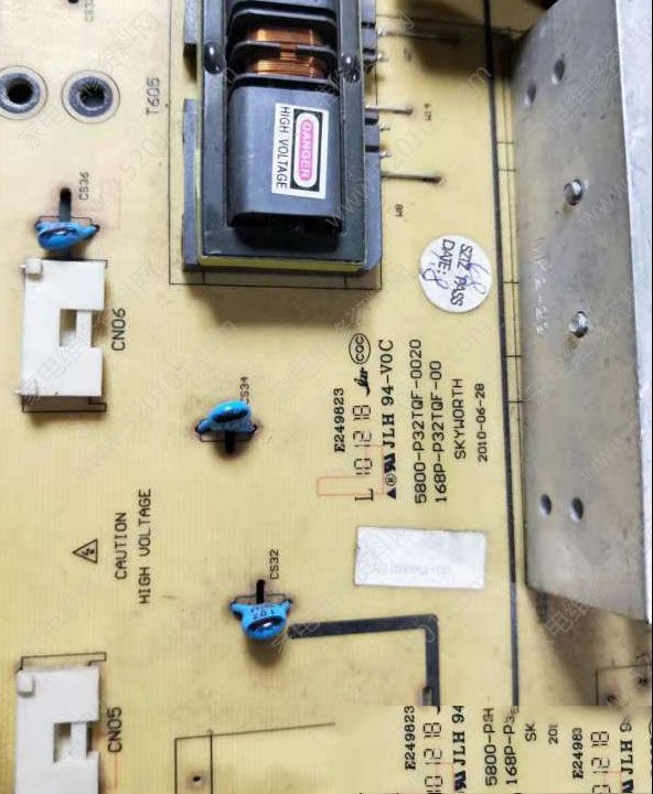

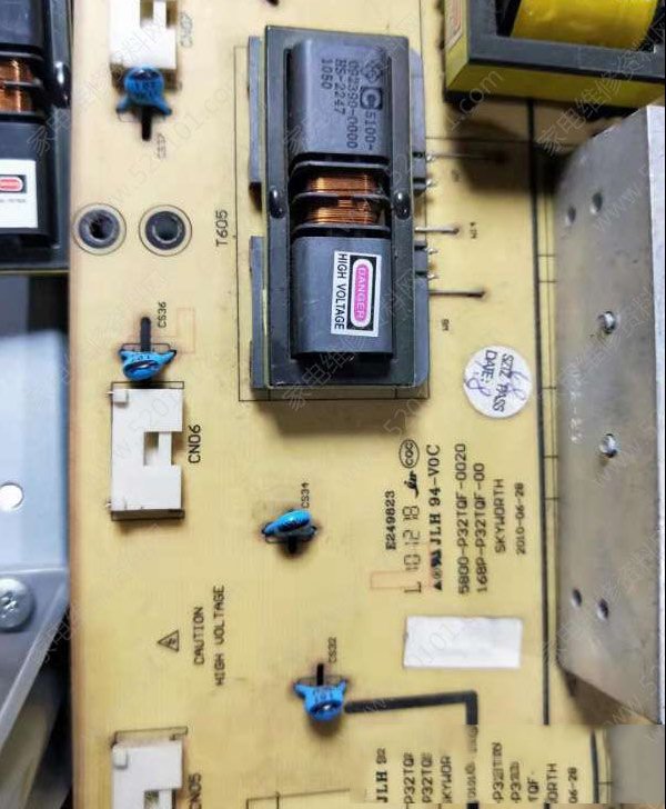

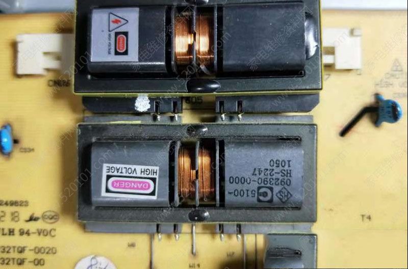

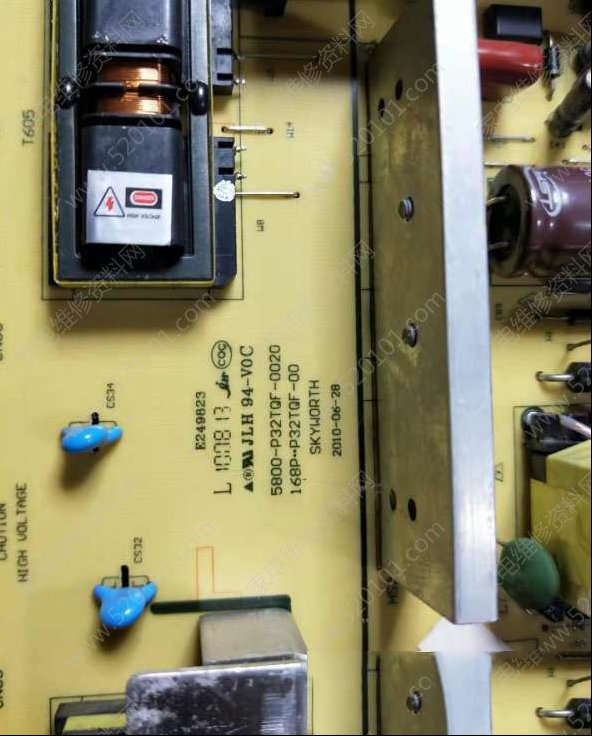

               所幸在配件堆里找到一样的电源板,立即上机,背光点亮,灯管没问题的。问题出在这块板子上,因为好板成色不好,想把原机板修复。查过高压的电容,没发现明显异常,在查资料的时候看到一个高手说测高压变压器的阻值,于是当我测到最后一个变压器的输出端的一组的时候,阻值无穷大,再反复测试,确定已经开路,把好板上的变压器换过来,成功点亮屏也完好无损,值得分享一下。此次分享的意义在于,我还是第一次测试高压变压器的阻值,我遇到过LCD高压变压器烧焦的,旁边的电容烧焦的灯管引线烧焦的,没遇到过高压变压器输出端开路的。
               以下是两块同型号同板号的板的对比图片,仅供参考。
