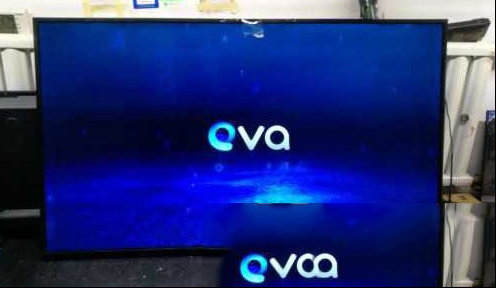

最近维修一台海尔55寸液晶电视,采用的是熊猫屏,故障现象是背光坏,拆屏小心翼翼撕黑胶布,还是中招了,一个耳朵撕掉一点,开机图像拖尾,最后牺牲一边8个耳朵,虽然交差了,还是觉得有点对不起用户。大家拆海尔屏请同行们一定加倍小心。下图中是拆掉的。

拆屏有风险

遇到过,买过经验,同行别吃亏

没拆坏过屏的都不是老师傅!

常在河边走哪能不湿鞋!细心,谨慎为上策!

我也遇到过   一动沾着的胶布   耳朵就掉   怎样注意也没用
