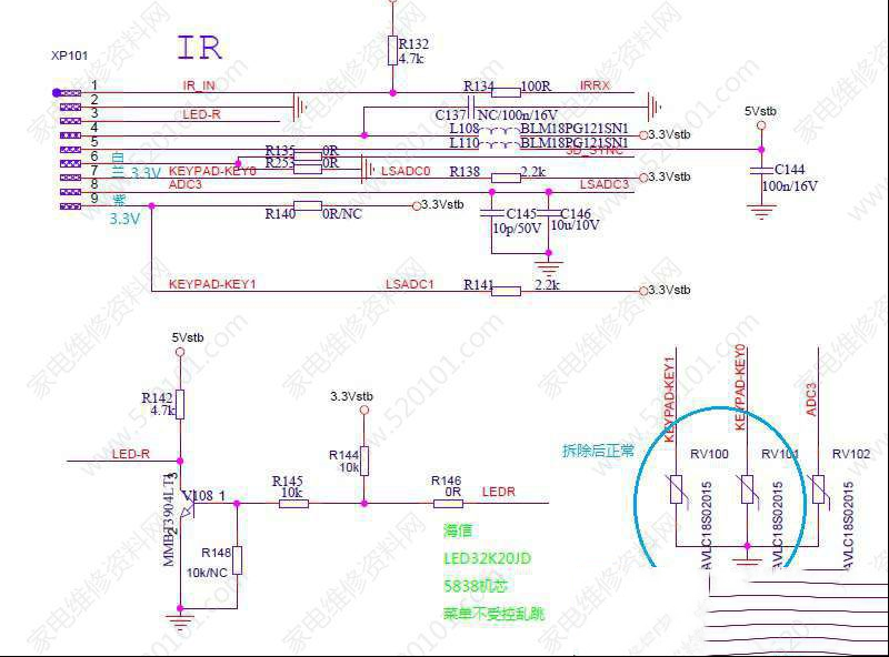

接修一台海信LED32K20JD液晶电视,这台机器采用的是5838机芯,故障现象是开机后菜单乱跳。客户在网上买了块实体按键,更换后无效果,就到我手里进行诊治。拆机后先把按键板与主板脱离,但故障依旧;再把红外遥控小板拔下,还是老毛病。看来,是主板上的问题。

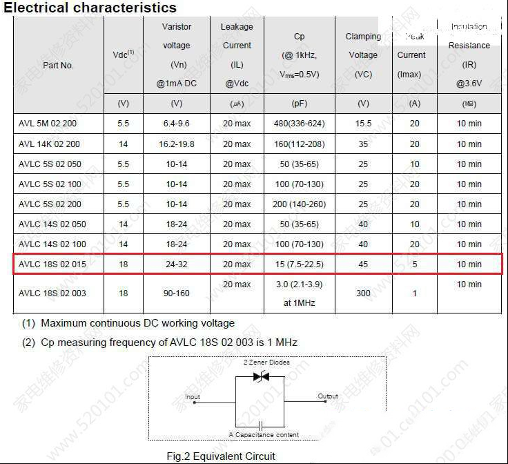

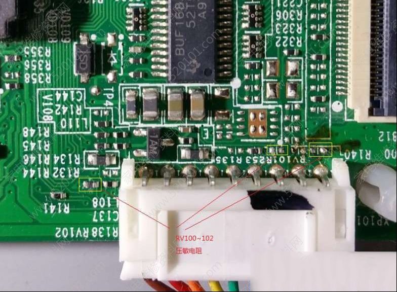

        测量按键部分的三根引出线的电压,发现两个上拉3.3V的线电压总会浮动变化,这肯定不正常的。仔细对照图纸后发现按键部分的这几个信号线对地都有压敏电阻(AMOTECH-AVLC18S02015,24~32V),而且除了连接主控芯片之外,没其它相关元件了。所以,要么是主控问题, 要么就是这三个压敏电阻的问题了——因为供电端的电压都是正常的,上拉电阻也正常。
                在路测试这三个压敏电阻也没发现异常,一不做二不休,索性将RV100、102两个压敏电阻用烙铁拆下,再次试机发现一切正常。但奇怪的是,用万用表测试这两个比芝麻粒还小的压敏电阻时发现,也没有异常的阻值,基本在MΩ以上。估计这是软击穿的缘故吧,不去过多研究了。只是,拆了这三个“保险”,希望主控不会因静电而击穿端口。
