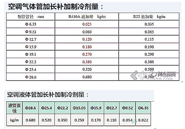

  7、最后开启粗管阀,加氟至正常压力及规定的液量。
