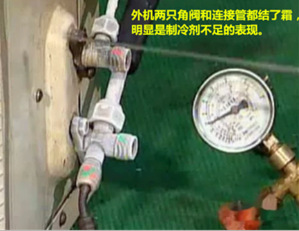

  1、粗管及角阀发干,手摸没有明显的凉感。其原因是制冷剂不足导致温度高于室外空气的露点温度。
  2、液管角阀及细连接管结霜。其原因是制冷剂不足导致液管内压力下降,温度低于冰点。

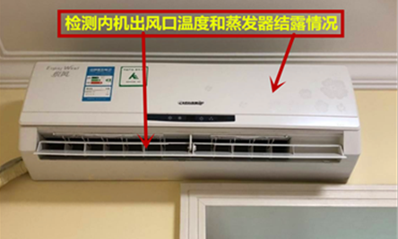

  3、掀开室内机过滤网,可发现部分蒸发器结露或结霜。说明制冷剂不足蒸发面积相应减少,蒸发压力低。
  4、室外机排风热量小或没有热感。其原因是制冷剂不足导致冷凝温度降低。
  5、空调排水断断续续变小或根本不排水。其原因是蒸发器的蒸发量减少,结露排水量减少或不结露。

  8、从室外机充氟口测量的压力低于0.45Mpa。其原因是制冷剂不足导致了蒸发压力下降。

  3、测温度。测量蒸发器进出口的温度,以判断制冷剂充注量如何。正常蒸发器的进口(毛细管前150mm处)与出口两点之间的温差约7--8℃,如果蒸发器进出口的温差大,表明制冷剂的充注量不足。制冷模式下,性能正常的空调出风温度与室温的温差在12度以上。
  4、检测外机高低压三通角阀及连接管的温度或现象。空调节流毛细管在外机的,制冷模式下,正常现象为连接粗细管和两只角阀的温度冰凉而结露,但粗管和角阀的温度会比细管更低一点;空调节流毛细管在内机的,连接的细管则为高压液体管,制冷模式的正常现象为:细管和角阀的温度为温热,粗管和角阀的温度冰凉而大量结露。如果出现细管和粗管及角阀都结霜,那就足以说明系统中的制冷剂不足。
