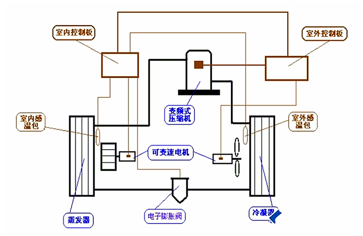

       变频空调制冷系统的组成:
  变频空调由压缩机、蒸发器、冷凝器、电磁四通阀、电子膨胀阀、除霜阀、双毛细管等部件组成,工作时,空调器根据空调房间的需要,自动控制变频器输出频率较高的交流电,使电动机的转速加快,压缩机的制冷量加大,达到快速制冷或制热的目的,相反,当房间的制冷或制热量较小时,压缩机以正常速度或较低速度运转,因此,变频空调具有连续的制冷量调节,使得房间的温度波动较小。在压缩机工作过程中,微电脑系统控制变频压缩机的同时,控制电子膨胀阀的开启度,保持适当的制冷剂流量,从而直接改变蒸发器中制冷剂的流量使其状态发生改变,压缩机的转速与膨胀阀的开启度相对应,压缩机的排气量与膨胀阀的供液量相对应,使过热度不至于太大,使蒸发器的能力得到最大限度的发挥,从而使制冷系统实现最高效率的控制。
