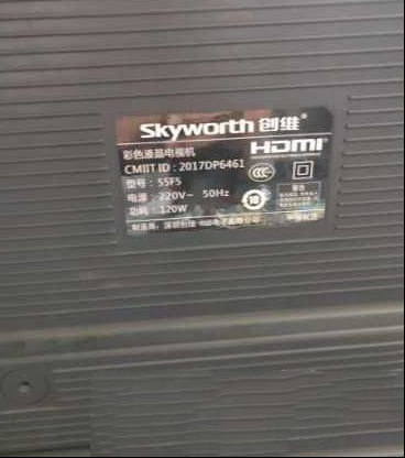

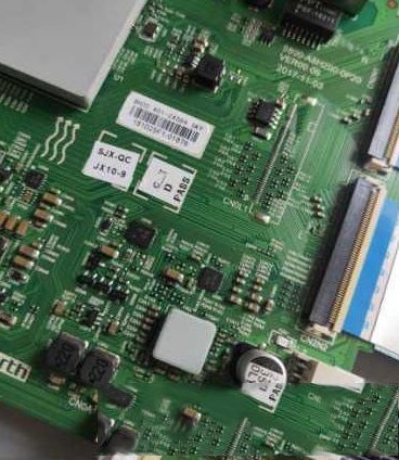

接修一台创维55F5液晶电视,故障表现为开机灰屏,此机没有独立逻辑板,断开屏排线,左右两边还是灰屏。估计问题出在主板,本想淘宝买一块。想想不甘心,就试着修修看,测量主板逻辑板区域,无意发现有贴片电容短路。拆掉电容,短路没有了。锁定目标,通电开机,出现画面。正常。电容容量5uF,在线电压36V,如下图所示。

没有标出哪个电容,差评!

主板什么型号,故障元器件什么位号,说的糊里糊涂不足以被点赞。
