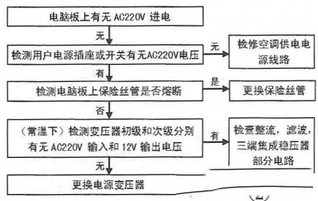

                电脑板上无AC220V输入电压的检修流程如图2所示。

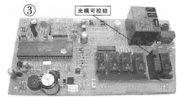

        二、光耦可控硅(又称固态继电器)

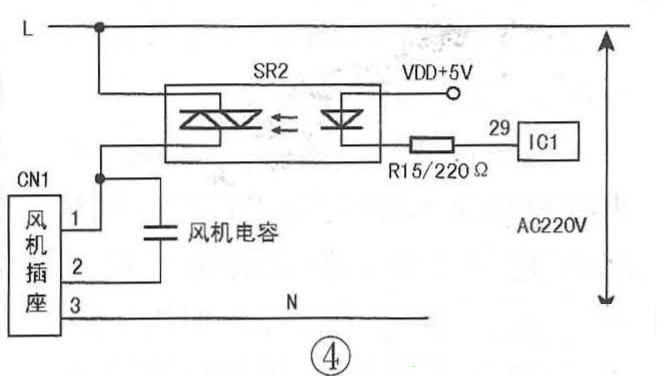

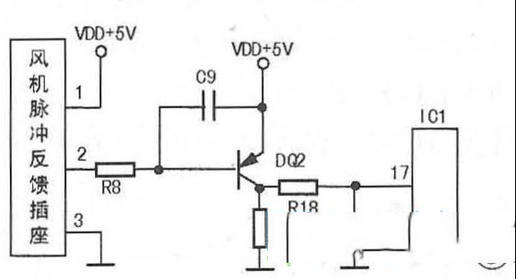

                光耦可控硅在电脑板上用符号SR或PC标注,如图3所示,其作用是对室内风机进行开/关和调速控制,对外风机进行开/关控制。KFR-25GW型空调室内风机控制电路如图4所示;室内风机插座CN1 ,SR2为光耦可控硅,当IC1的四脚输出低电平时, SR2导通,通过控制导通角,改变加在风机电机上的电压有效值,从而达到调速和开/关的目的。室内风机风速反馈电路如图5所示,CN3为风速脉冲信号反馈线插座,其②脚输出的脉冲个数即反馈了风机转速的大小,此脉冲经DQ2隔离整形后送人IC1的⑦脚,单片机据此判断风机转速,并依据设定状态调整光耦可控硅的导通角,使室内机电机风速为设定风速。所谓设定状态,是指用遥控器设定及主芯片相关脚的电位。

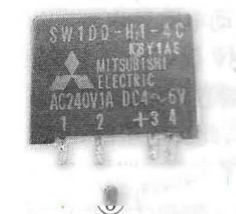

                2.测电阻法。将万用表置于RX100或RX1k挡,分别测量输入端与输出端的电阻。下面以三菱SW1DD-H1-4C和东芝TSZ2J48S光耦可控硅为例,两个器件可直接互换使用,其实物分别如图6、图7所示。
        075224qsigi5sjjgln95i2.jpg          光耦可控硅的①、②脚为强电控制端,外接电机绕组,内接双向可控硅,其正反向电阻应均为无穷大。一般强电控制端的管脚间距离大,发光二极管控制管脚距离小。
        ③、④脚内接发光二极管。③脚为发光二极管的正极,接+5V;④脚为负极,一般通过电阻接主芯片的脉冲信号控制端。其正向电阻值约为20k2(与万用表的型号、内阻和量程有关),反向电阻约为无穷大。

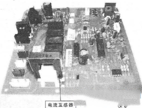

        075225ufxbhe6udz4b2mz9.jpg 五、电流互感器

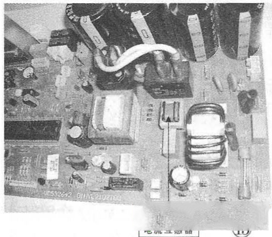

                电流互感器在电脑板上常用CT标注,其外形如图14、图15所示,其作用是检测整机或压缩机的工作电流。
        075225h5diiieeie3cpptg.jpg          好坏检测:将万用表置于AC50V挡,测量次级升压线圈两端的电压,正常时约为AC10V。另外,也可用RX1或Rx10挡测量升压线圈的电阻值,正常时应大于50Ω,主回路阻值应为0Ω。
               电流互感器异常后常导致整机不工作,或显示故障代码(代码含义通常为CT断线保护,其检修流程如图16所示)。
