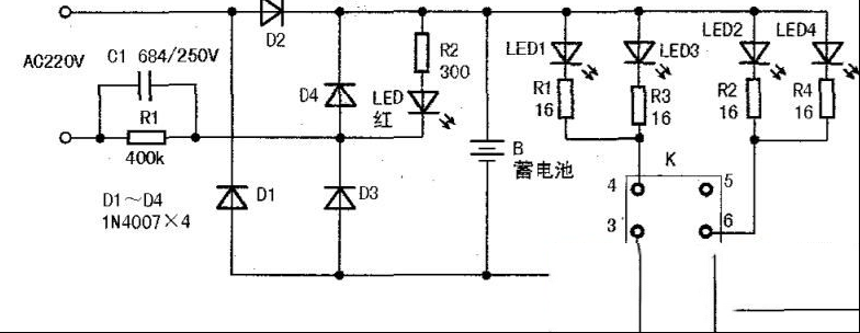

笔者根据该聚光手电筒的印制板及连线画出的电路图如图1所示。
        一、工作原理电路
                由两部分组成:一是充电电路,二是电筒照明电路。充电电路由AC220V市电经C1电容降压限流。电流 075228qo5xwhkr2g2vxz2o.jpg 。R1为电流泄放电阻。D1~D4 组成桥式全波整流,给充电电池B充电;LED是充电指示灯,R2为限流电阻。
               电筒照明电路由开关以及强光灯二极管和限流电阻组成,当K处于图示位置时,为关状态,各路均不通电;若将K向上推一挡,则K2-7-6接通,LED2、4两灯亮;若将K继续往上推一-挡,K2-3-4-5-6通,即LED1~LED4四个灯通电全亮。
               值得一提的是,在原理图上,开关K是2x4型,而印制板上实际安装的是2x3型,如图2所示。
                如果是2x3型,就只能是一挡开关(即“一开一关”,而现在是“两开一关”,这是怎么回事呢?笔者琢磨了一下,原来它内部实际连线如图3所示。在2x4型开关中,K2-3和K4-5是相连的,这样就省去了两脚。
二、故障维修
       故障现象:灯不亮。分析检修:先以为是电池无电,推出充电插头充电,指示灯亮,待30分钟左右拔下后接通开关,四灯全不亮。拆开外壳检查,发现电池负极根线已断,负极头有潮湿氧化现象,于是用小刀清理千净,连通断线后闭合开关,只有LED4亮,其余三灯仍不亮。继续检查,导线和焊点无问题,电阻、电容、二极管都好的,怀疑强光灯二极管坏。在路测LED4正反向电阻为450Ω,LED1~LED3正反向电阻为17Ω~24Ω, 看来有问题,好管正反向电阻应为无穷大。购三只:新管装上,一切正常。
