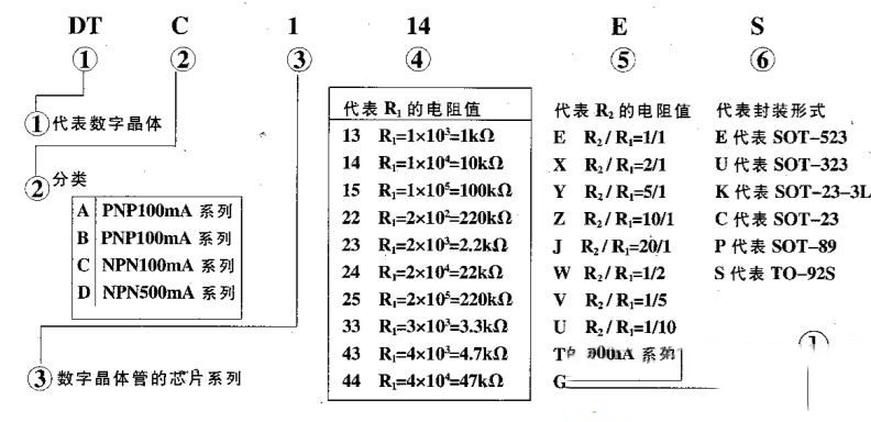

                  目前,许多公司生产的数字晶体管均参照日本罗姆公司的产品,现有多种不同电阻的芯片,分别组装成SOT-23、SOT-323、SOT-23-3L、sOT-523、TO-92S多种封装形式,还有SOT-353(有共基极的、共发射极等)、sOT-363等双数字晶体管,PNP与NPN互补配对晶体管,共有100多个品种,其型号命名主要由6部分组成,如图1所示。
        075235ll658uzu2uzhutzi.jpg           如DTC114ESA代表100mA的NPN数字晶体管,R1为10kΩ,R2为10kΩ,封装形式为TO-92S。
