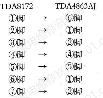

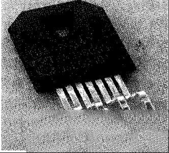

《家电维修.大众版》2010年第11期55页“红一片”先生在文尾提出了一个问题:场输出块TDA8359J能否替换场输出块TDA4863AJ (经查该机芯场块为TDA4863AJ,作者可能漏掉了后面的字母'J'而写成TDA4863A)?回答是:不能!这是因为TDA8359J为9脚直流平衡桥式(BTL )类型的场输出块,双端输人、双端输出、内部不带场逆程发生器。
                 TDA4863AJ为7脚直流无输出电容(OCL)类型的场输出块,如图1所示,双端输入、单端输出,内部带有场逆程发生器。TDA4863AJ 的引脚功能是:①脚,场输出电源(使用正负电源时为正电源输人端);②脚,泵电源输出;③脚,泵电源供电;④脚,地(使用正负电源时为负电源输人端);⑤脚,场输出;⑥脚,反相信号输人;⑦脚,同相信号输人。经查资料得知,TDA4863AJ可用常见的TDA8172、TDA8177/8 、TDA8179、TDA9302H、STV9379/A 、LA78041、LA78045等场块间接替换。它们均为7脚场块,既可作OTL类型输出,又可作OCL类型的输出,引脚功能均相同,即①脚,反相信号输人(单端输人时,有时作为负反馈输入端子);②脚,场输出电源(采用正负电源时为正电源输人端);③脚,泵电源输出;④脚,地(采用正负电源时,为负电源输人端);⑤脚,场输出;⑥脚,泵电源供电;⑦脚,同相信号输入(单端输人时;有时作为场同步信号输出端子)。由上述替换场块(以TDA8172为例)可看出,只要按下述脚号对应连接,即可代换成功。
