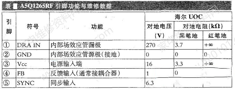

概述:A5Q1265RF是日本FAIRCHID公司生产的FPS型开关电源控制电路,内置耐压达650V的电流检测型场效应功率管和控制电路,并设有过流、过压过热保护电路(当芯片表面温度超过150°C时,自动切断输出;当供电端③脚的电压高于24V或低于11V 时,芯片停止工作)。它被应用在海尔UOC芯片新型彩电中。A5Q1265RF引脚功能与维修数据见表1。
        一、A5Q1265RF引脚功能与实测电压值

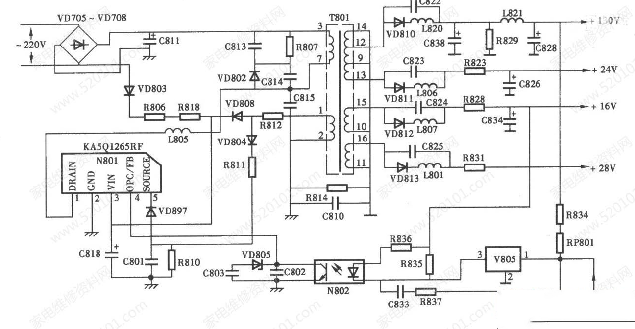

        三、A5Q1265RF典型应用电路
