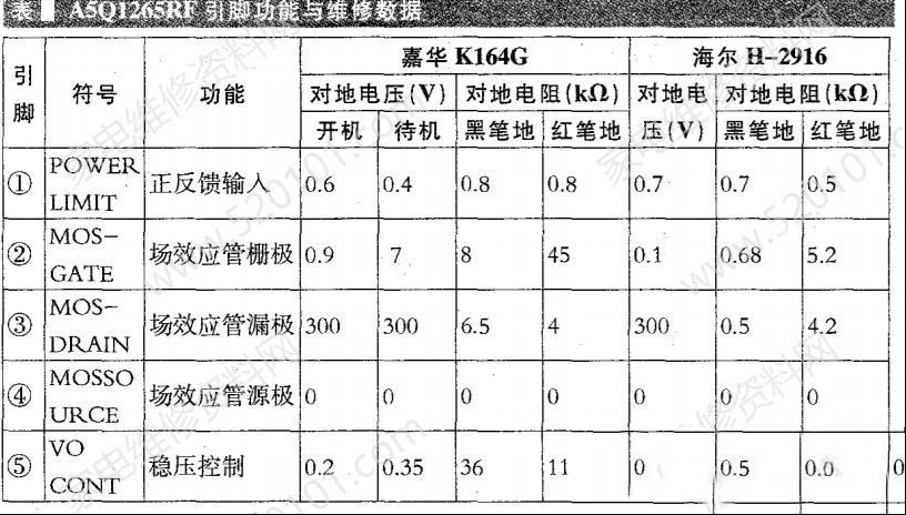

概述:SMR6200A是三星公司开发研制的彩电开关电源的厚膜电路;其内含大功率场效应管及其控制电路,具有输出短路保护功能,外围元件少、稳压范围宽( AC110V~275V)的特点。它被应用在嘉华K164G、K174F、25LIW、25S5、29S5和海尔H-2916等系列彩电中。SMR6200A引脚功能与维修数据见表1。
        一、SMR6200A引脚功能与实测电压值

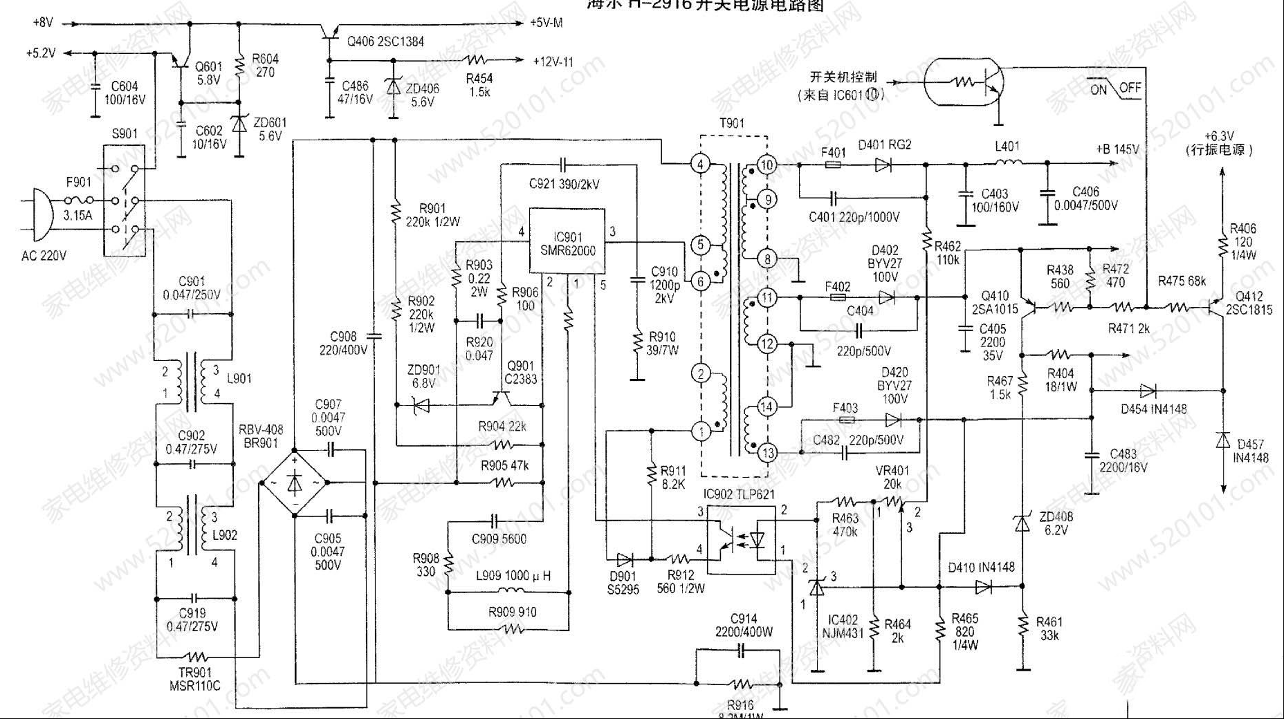

        二、SMR6200A典型应用电路
