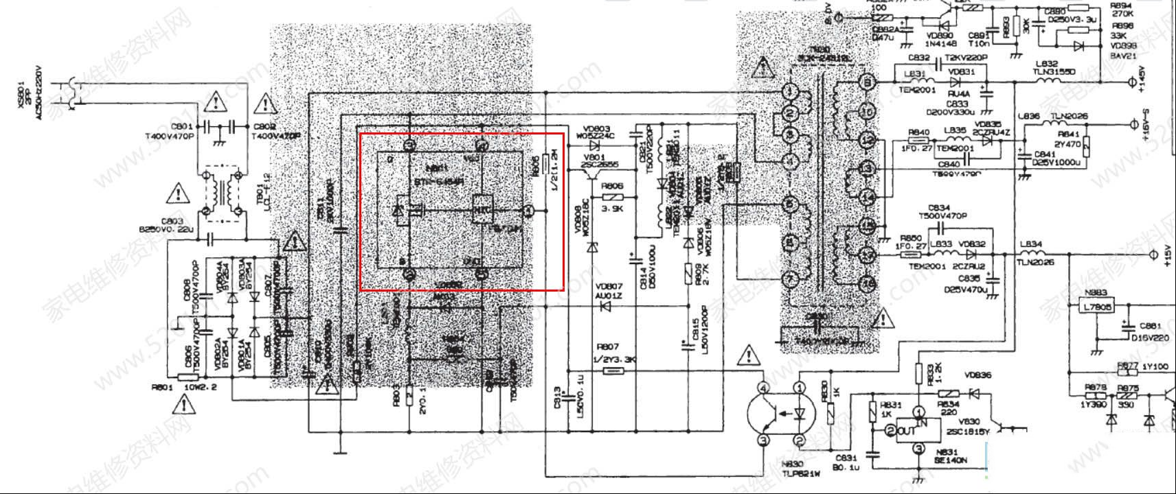

概述:STR-F6454是日本三肯公司开发研制的彩电开关电源厚膜电路,其内含启动电路、振荡电路、锁存器、驱动电路、开关调整管,并设有过流保护过压保护过热保护电路。它被应用在长虹H25K60、长虹SF2939等CH-16机芯超级单片系列彩电中。STR-F6454引脚功能与维修数据见表1。
        一、STR-F6454引脚功能与实测电压值
        二、STR-F6454典型应用电路
        下图节选自《长虹SF2939彩电原理图》,如需查看完整电路图,请在本网下载参阅。
