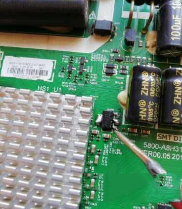

接修一台创维40E3500液晶电视,故障表现为红灯亮不开机,检测各路电源正常,只有1117稳压芯片正常应有1.2V输出的,但只有0.8V,果断换一片1.2V恢复正常了,但还是不开机,往下应该换存储器或管理芯片了,但没把握,再就没招了。表笔所指就是换上去的1.2V稳压芯片1117。
               另外也试了STB、PO/ON是否有开机高电平,没有用1K电阻短接5V或者4.7K电阻短接12V强制开机的方法。目前没有维修好,仅供大家参考。
