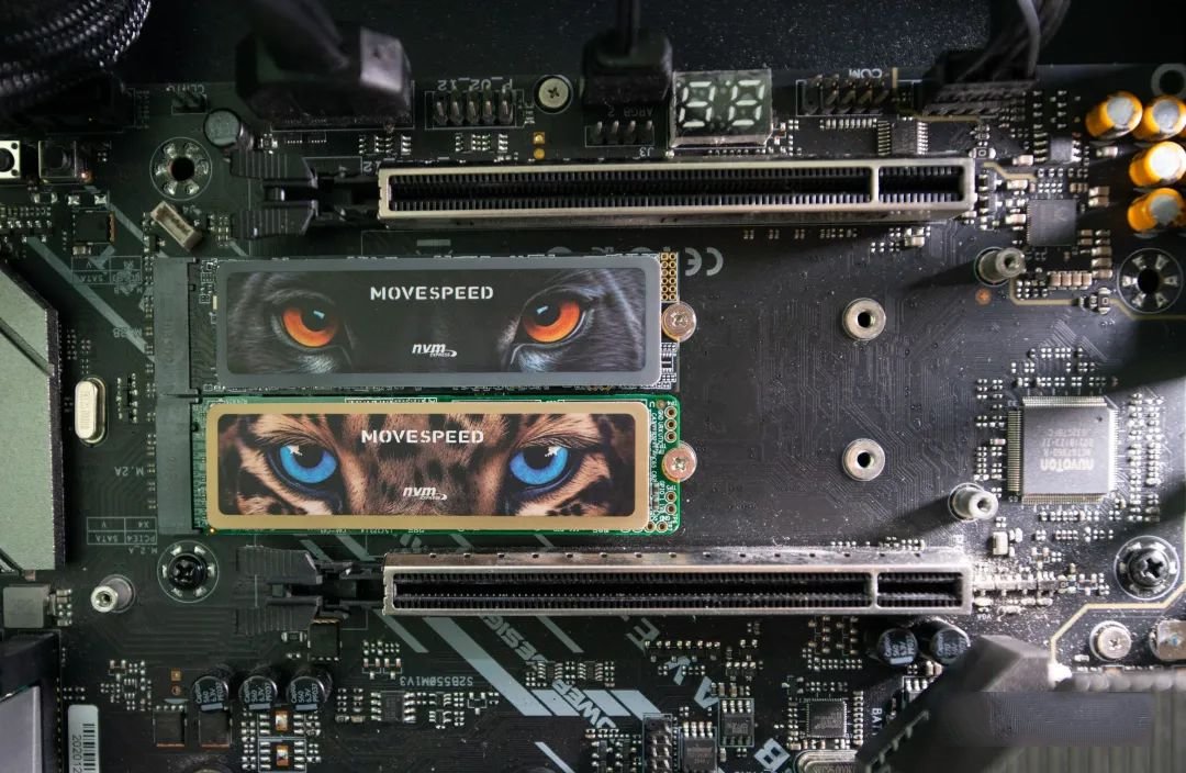

如何安装M.2固态硬盘?新手教程先将主板上固态位的螺丝取下来,一般都会有。然后倾斜固态硬盘, 并且对准接口凹槽位置推进去。一定要注意接口凹槽, 固态接口位置形状位置全部一致, 不要插反了。
然后轻轻把固态放下,把尾部的豁口对准螺丝柱的位置,然后装上螺丝即可,不用拧的太紧。
要保持固态和主板是平行的状态,这样是正确安装的状态, 其他都是不行的, 安装错误不要开机, 不然容易对固态造成伤害!

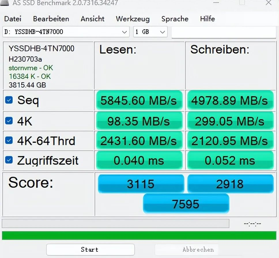

读写速度, 4TB无缓存固态硬盘测试在TxBENCH下的速度测试, 读速高达7163MB/s, 写入速度达到6682MB/s, 和我现在的MacBook Pro 14的笔记本相比都要更快。MBP的速度也仅仅达到5000MB/s左右。
我们在AIDA64下的硬盘读取测试速度, 全程6200MB/s非常稳定。
连续读写速度连续读写速度决定大文件的读写速度,一般用作文件传输,备份,拷贝等。一般产品宣传中写的读写速度就是这个,也叫做缓内读写速度,缓内读写速度降速后就变成了缓外读写速度。目前这个级别的存储颗粒都可以达到7400MB/s的速度, 日常电脑使用, 感受会觉的非常非常快。缓内速度可以到5320MB/s。
