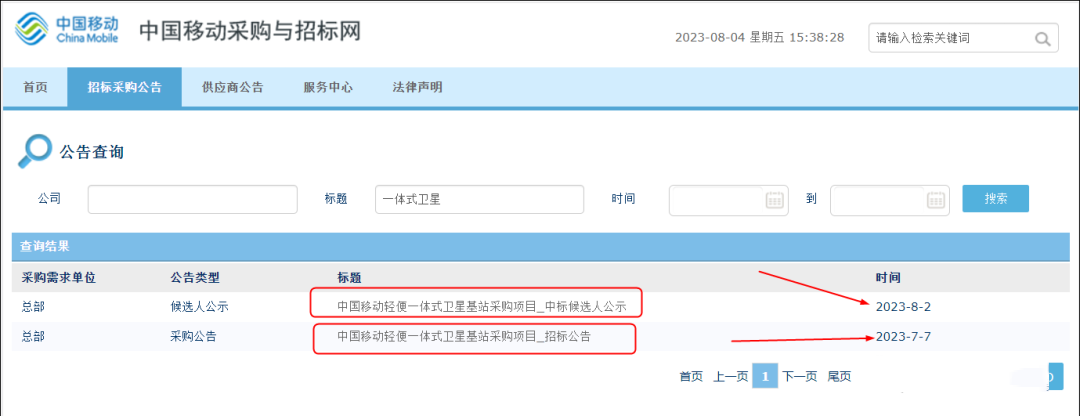

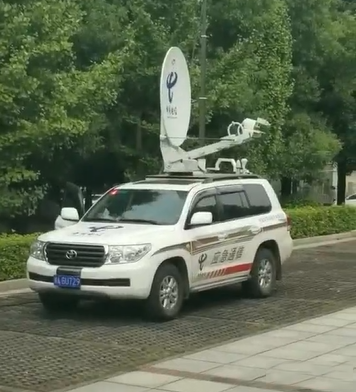

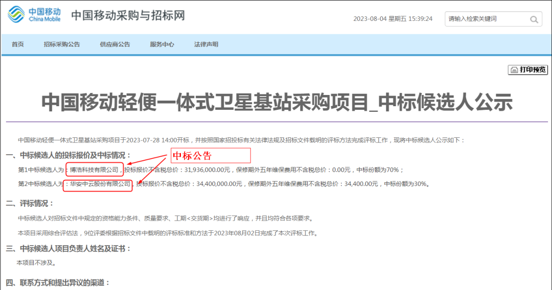

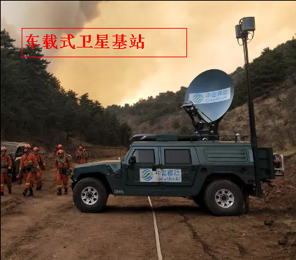

     中国移动前期发布一个比较特别的采购公告,吸引了行业的关注,这两天就看到了采购的基站开始应用到了抗洪抢险第一线!这批轻便一体式卫星基站的采购目的,主要是用于应急通信也得到了验证

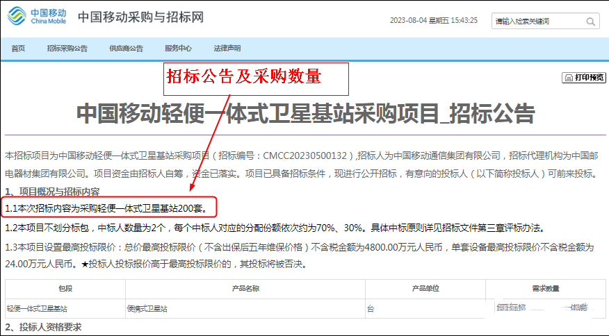

根据公告,他们要采购的,是一种名叫“轻便一体式卫星基站”的设备。项目采购的总预算是4800万元(不含税),一共需要200套。折算下来,单套设备最高投标限价金额为24万元(不含税)。

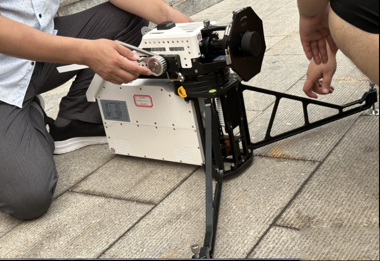

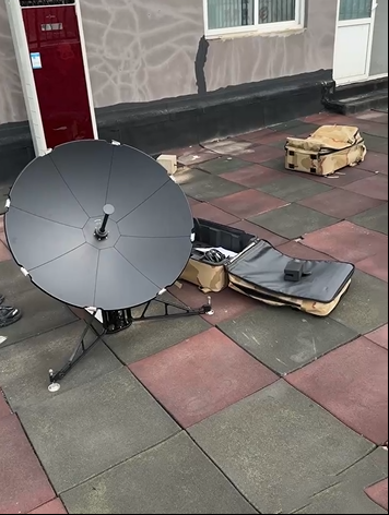

“轻便一体式卫星基站”,本质上还是基站。以下是基站的安装视频

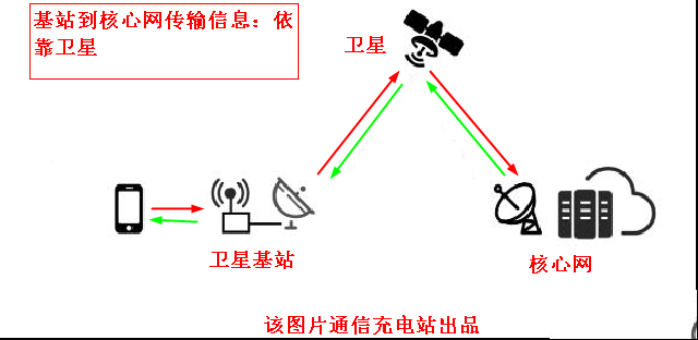

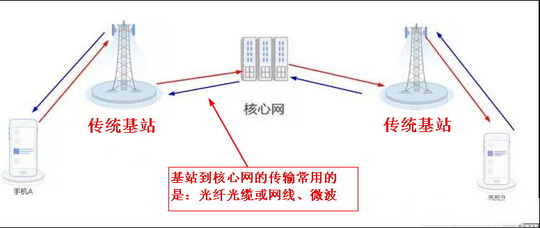

传统基站之间,存在一个重要区别——它的回传方式(基站与核心网机房的信息传输),不是传统的光纤光缆或网线、微波,而是卫星
从上面两个图可以看出卫星基站是两套通信系统的结合,面向网络侧,它是和一颗卫星进行通信(卫星是一个中继)。面向用户侧,它是和很多普通手机进行通信,服务于公众用户。

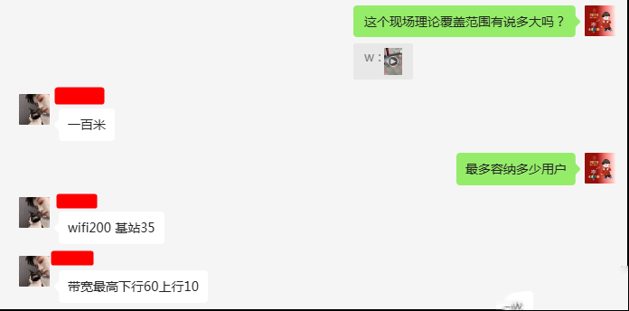

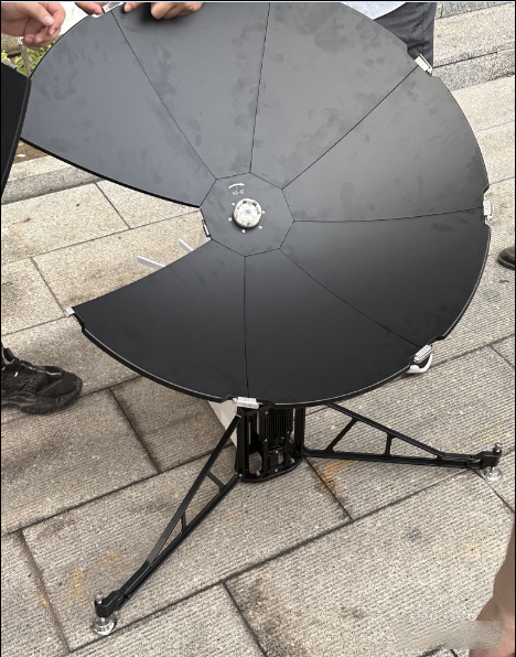

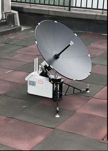

对于投标产品,标书明确要求:采用一体化结构设计,包括卫星天线、Femto基站、无线WIFI、高通量调制解调器、BUC(上变频功率放大器)、LNB(低噪声下变频器)、电池,可以通过高通量卫星实现基站业务和Wi-Fi上网业务。这个卫星基站,肯定没办法和传统的铁塔基站相比。它属于Femto基站,也就是“飞基站”、微微蜂窝基站。它和一个小路由器的外型差不多,单基站的发射功率在250mW级别。

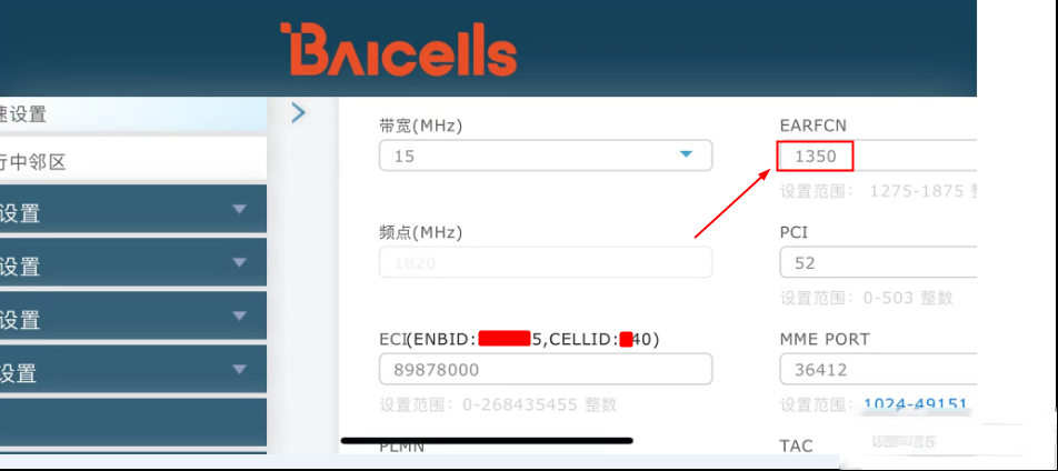

工作频段方面,只要求支持FDD-LTE:Band3频段(下行:1805~1880MHz,上行:1710~1785MHz 双天线)。
从上图可以看出,这不是一个5G基站,而是一个4G基站,带宽能力要求并不高。

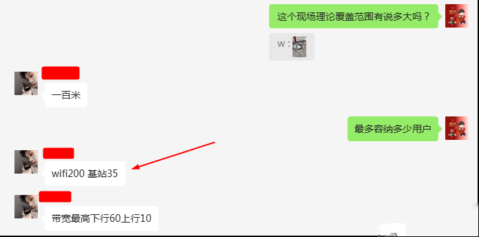

根据标书要求,投标产品必须支持3GPP R9,支持至少32个业务并发用户和96个RRC连接态用户。
