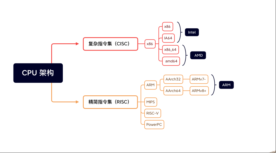

CPU架构
CPU架构是CPU厂商给属于同一系列的CPU产品定的一个规范,主要目的是为了区分不同类型CPU的重要标示。
7f9801d0331bea8c0010de3f2d0fad68.png CPU架构

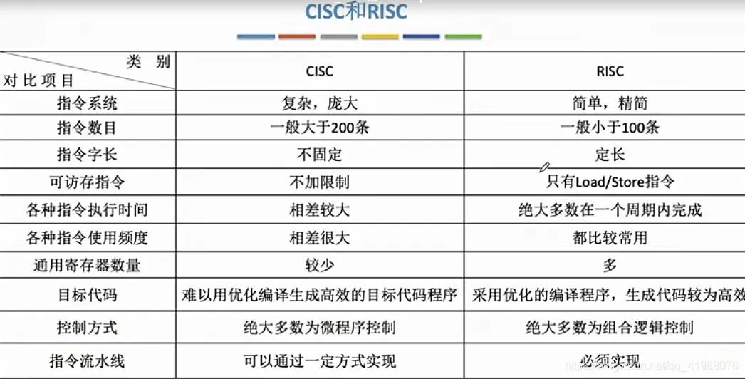

  • 复杂指令集CISC  (Complex Instruction Set Computer):增强原有指令的功能,设置更为复杂的新指令实现软件功能的硬化。
  • 精简指令集RISC  (Reduced Instruction Set Computer):较少指令种类和简化指令功能,提高指令的执行效率

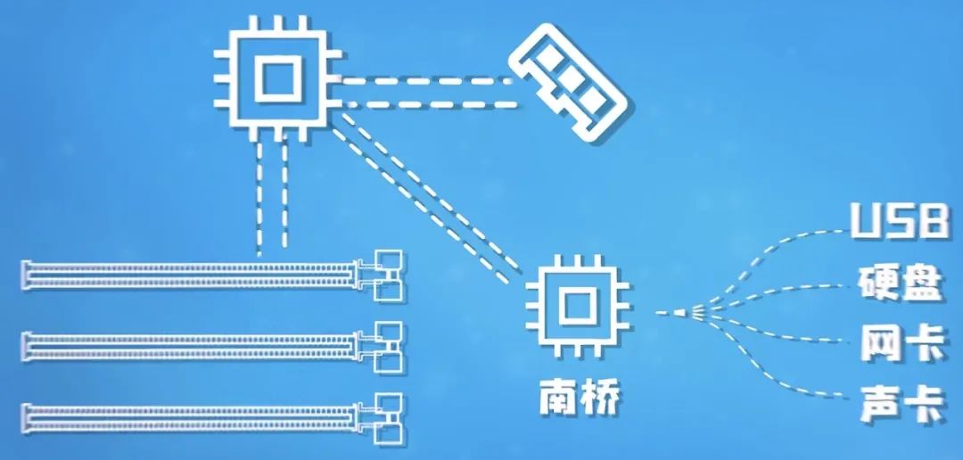

1828ec5c16e5a2e4c92f92a9cbac52bd.jpg 指令集对比南桥北桥
在早期,芯片组分为南桥芯片组和北桥芯片组两部分,其中北桥负责CPU与内存的数据交换,图形处理,CPU与PCIE(高速串行计算机扩展总线标准)数据交换,南桥负责系统的输入输出功能。北桥芯片还叫"图形与内存控制器",南桥叫"输入/输出控制器"。北桥芯片组因与CPU联系密切靠近CPU位置,在现代制造工艺越来越先进,集成度越来越高,内存控制器已经被集成到CPU内部,显卡收进CPU(核显),而PCIE控制器收归南桥管理,北桥芯片组功能基本被瓜分。在Intel 芯片组中北桥被取消,而AMD只有早期主板仍保留着北桥和南桥。
PCIE:属于高速串行点对点双通道高宽带传输,所连接的设备分配独享通道带宽,不共享总线带宽,主要支持主动电源管理,错误报告,端对端的可靠性传输,热插拔以及服务质量QOS等功能。
619409b2b7c01ddea98206dee81634e4.jpg 南桥电脑启动过程(早期)

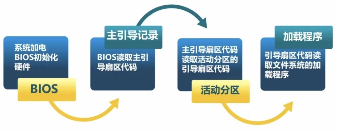

7f9101eaa9afbc28140e94308b9b2d6b.jpg 启动顺序
  • 系统加电BIOS初始化硬件
  • BI0S读取引导扇区代码 -- 加载程序
  • 加载内核并跳转到内核执行 - 操作系统内核

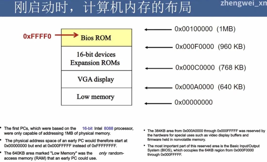

ccdb597df36b4dfaed0356a957042f54.jpg 刚启动时内存布局

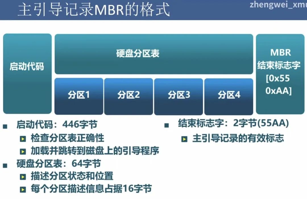

5ad82b209713be19edaf9b07cae037d3.jpg 主引导记录MBR格式

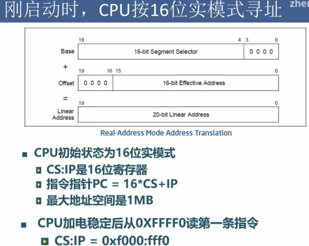

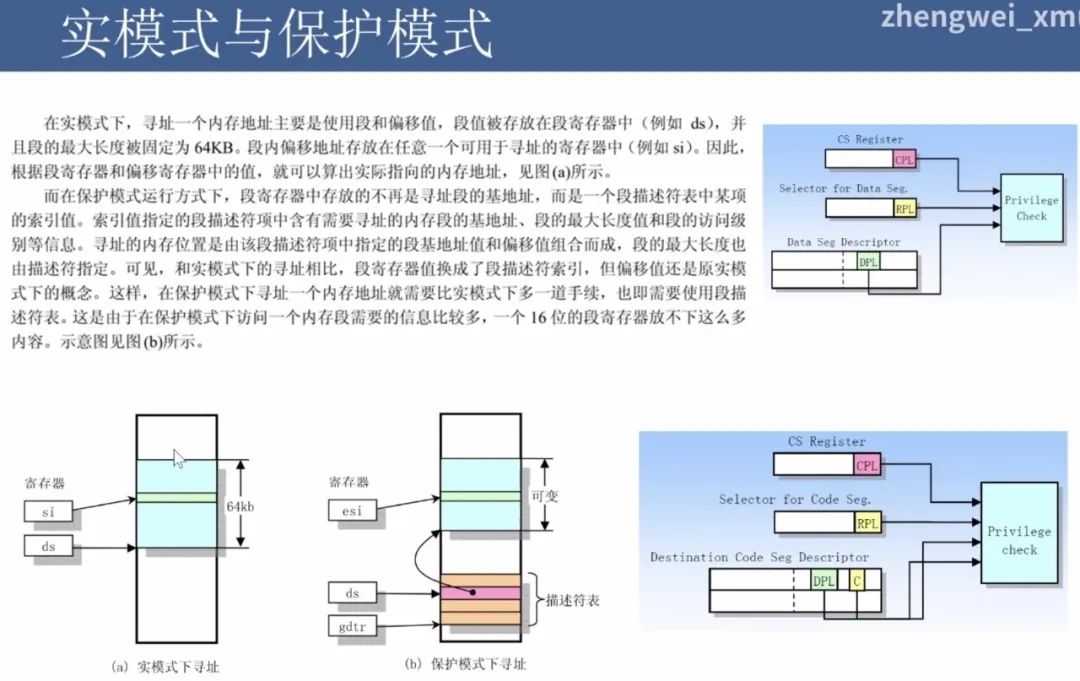

  • 实模式
程序中用到的地址都是真实的物理地址。
在实模式下,内存寻址方式和8086(8086,微处理器,1MB内存地址,3微米晶体管,IBM1981年生产的第一台电脑就是使用8086简化版,标志着x86架构和IBM PC兼容电脑的产生)相同,机器段起始地址的低4位设置为0,由16位段寄存器的内容乘以16(左移4位)作为段基址(Segment Base Address)(能被16整除的主存物理地址),加上16位段偏移地址形成20位物理地址,
b744a4fdd0fbbabaffa452f946d5ad22.jpg 段基址
最大寻址空间1MB,最大分段64KB。可以使用32位指令,即32位的x86 CPU也可以兼容实模式,此时的实模式相当于高速8086(32位CPU的实模式可以使用32位下的资源)。在32位CPU下,系统复位或加电时都是以实模式启动,然后再切换为保护模式。在实模式下,所有的段都可以读,写和可执行的。由于实模式下没有特权级,程序可以随意修改自己的段基址,加上实模式下对地址的访问就是实际物理地址,随意修改给操作系统带来极大安全隐患
  • 保护模式
标志位表示权限,当用户访问与读取的段文件权限进行对比,已达到保护的目的。
每一个指令,每一个程序本身就有一个权限,可以用CPL/RPL描述,访问的目标字符段也有一个权限为DPL。处理器会对特权集进行检查,判断当前的CPL/RPL是不是大于等于DPL。
0645ffc995e7d158cfe9e2a76459e20b.jpg 实模式与保护模式BIOS概念

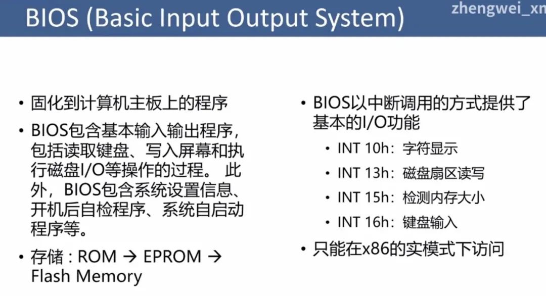

BIOS(Basic Input Output System)全称基本输入/输出系统,固件,它是存储在主板ROM(只读存储器,生成之后只有一次写入机会,数据一旦写入则不可更改。按照内容写入方式分为: 可一次变成PROM,可擦除ROM,又分为EPROM紫外线擦除电写入和E2PROM电擦除电写入等)里的一组程序代码。
主要包括:
  • 加电自检(Power On Self Test POST)程序,用于开机时对硬件的检测,BIOS包含基本输入输出程序,包括读取键盘,写入屏幕,和执行磁盘I/O等操作过程,去检测开机时系统状况,而显卡不可检测
Blos(Blos采用16位汇编语言编写)只能运行在16位实模式下,实模式下最大寻址范围时1MB
系统加电时,当CPU收到复位事件时,当它被上电或重新启动时--指令寄存器就被装入 一个预定义的内存位置,并在那里开始执行。
  • 系统初始化代码,包括硬件设备的初始化,创建BIOS中断向量等
  • 基本的外围I/O处理子程序代码
  • CMOS设置程序:Complementary Metal-Oxide-Semiconductor: 保存了系统引导的最基本的资料(基本设置,时钟信息)。

6a0aaf21f71c82f7f28d88b2f51d50f9.jpg bios启动加载程序Bootloader

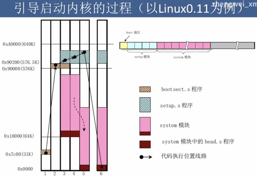

cfb113fc9c9d2dd5d41e117818c8d177.jpg 引导启动内核的过程

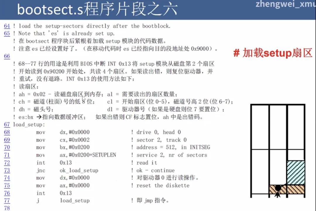

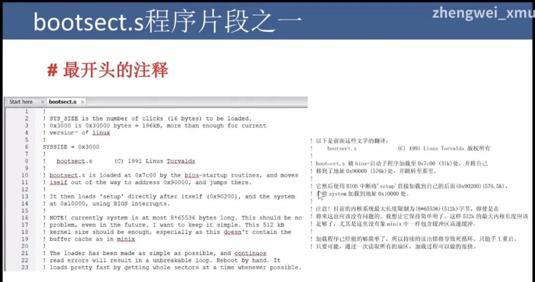

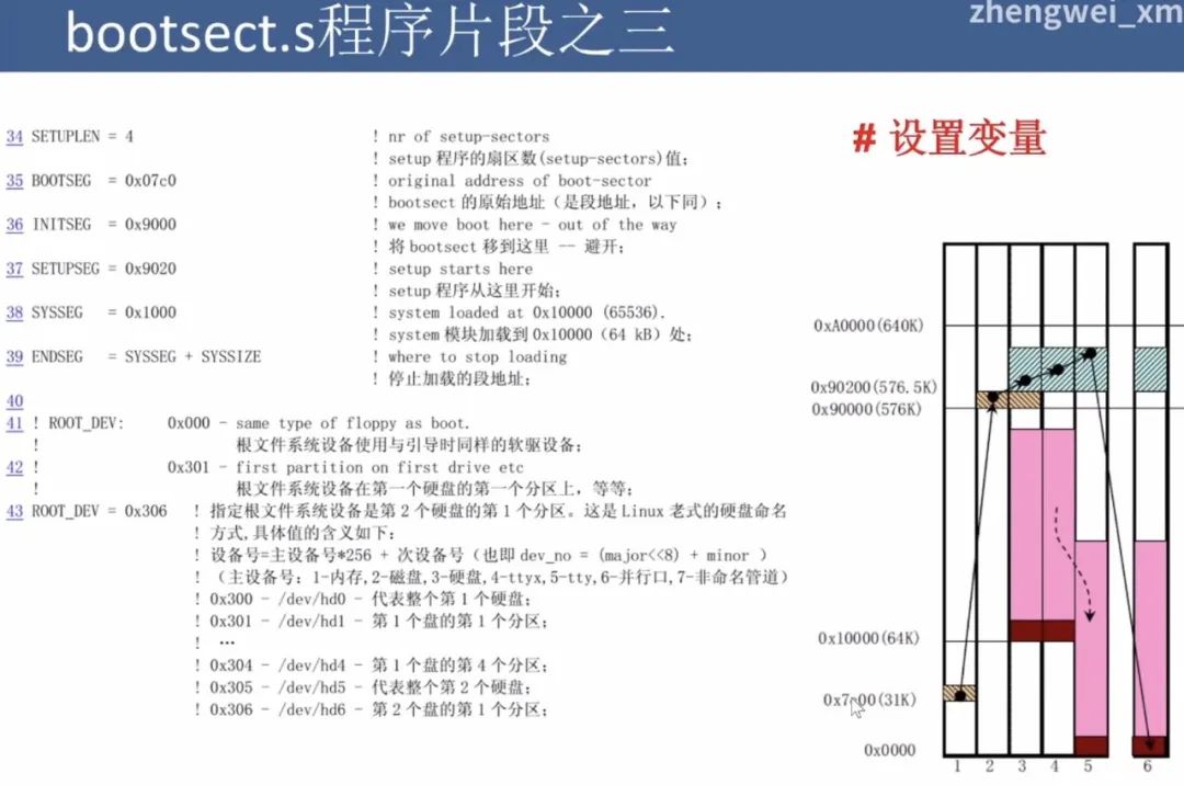

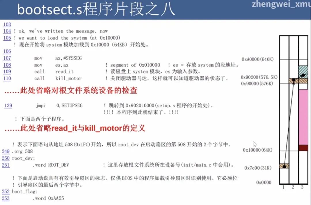

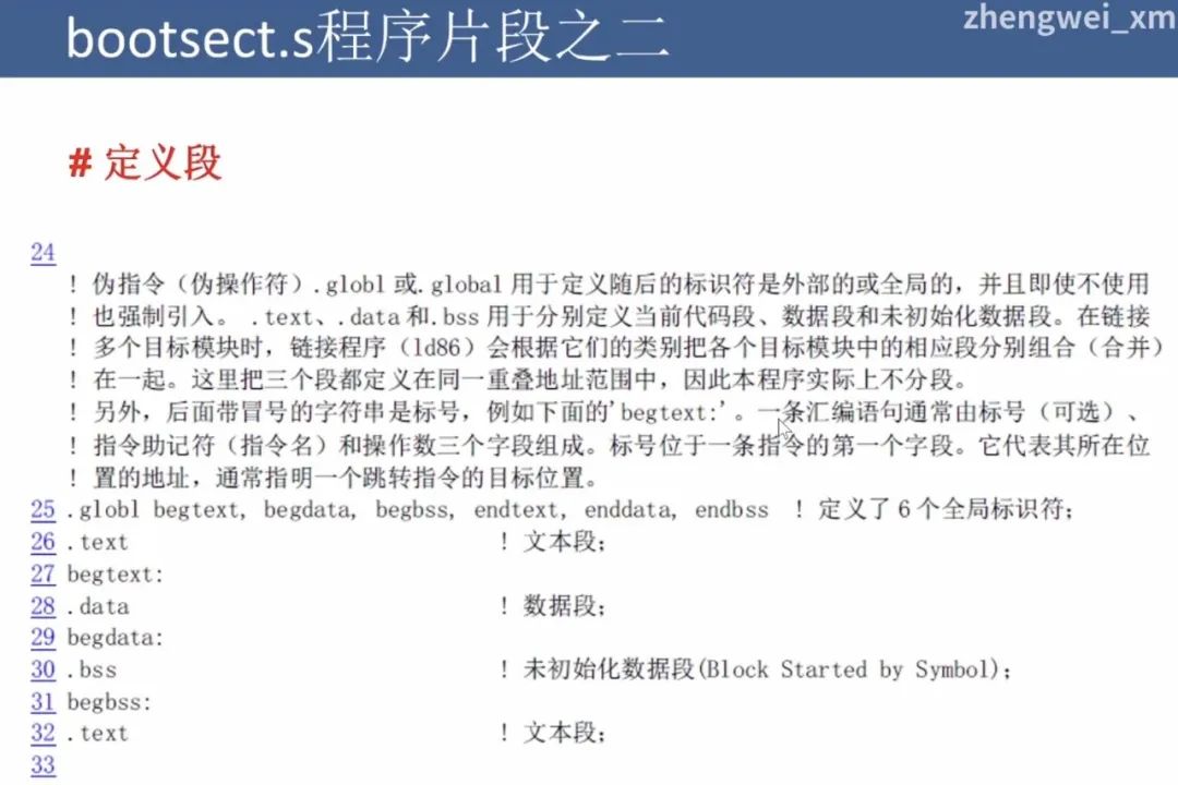

bootsect.s
工作在实模式下,起到搬运工的作用
615959387f8ba5c941ef9e05c1ba9fc1.jpg 第一部分
5f03309ff064a7f52cfe77c1ee2b92f1.jpg 片段二
814a78e00f0dd5aa4a2b34002bcb1dae.jpg 片段三
8e6ea9c04994ab866dbd7f268d6dc668.jpg 片段四
bddeec759d9f2c1651cd29150ffcdeb4.jpg 片段六

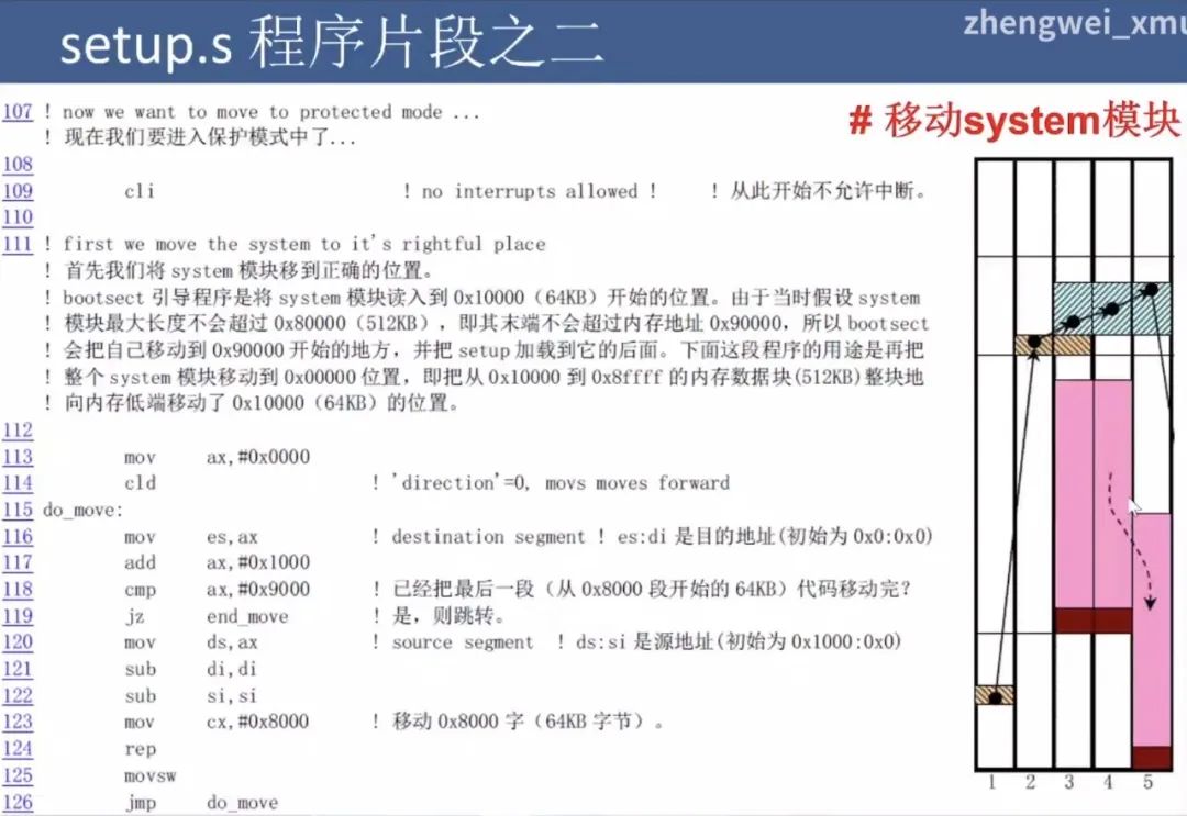

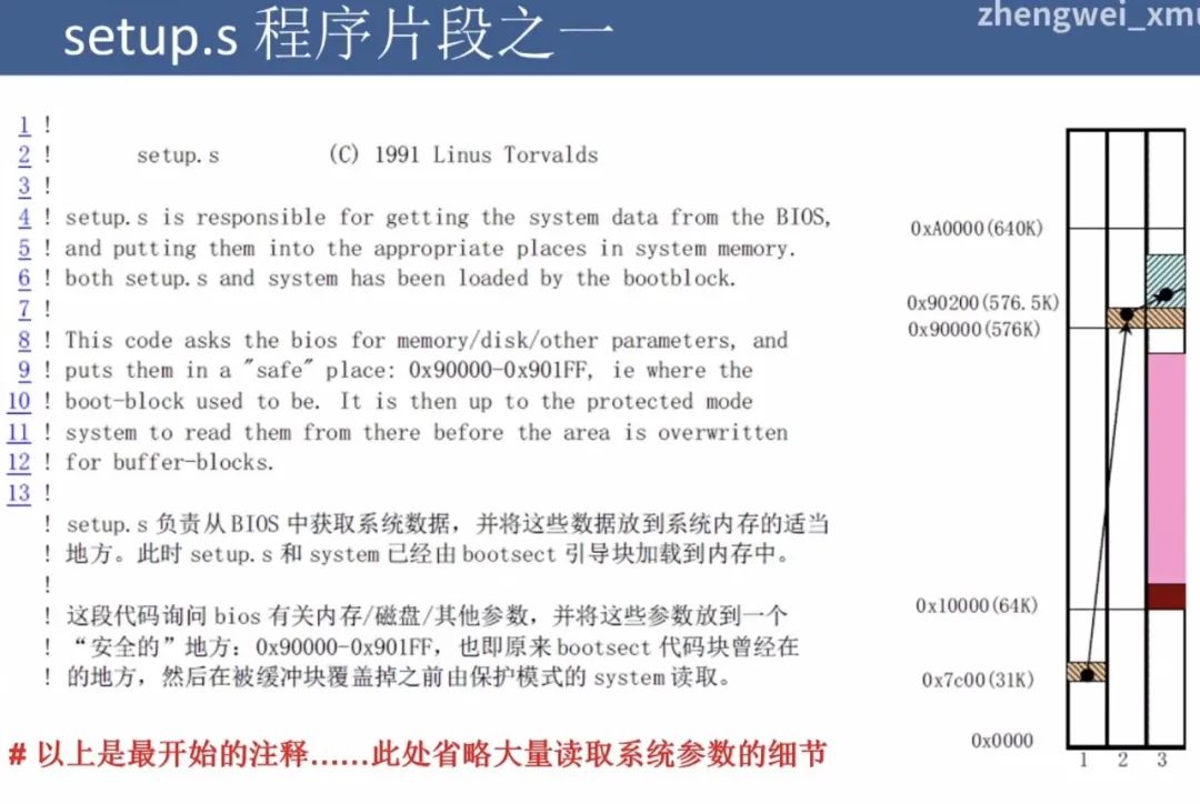

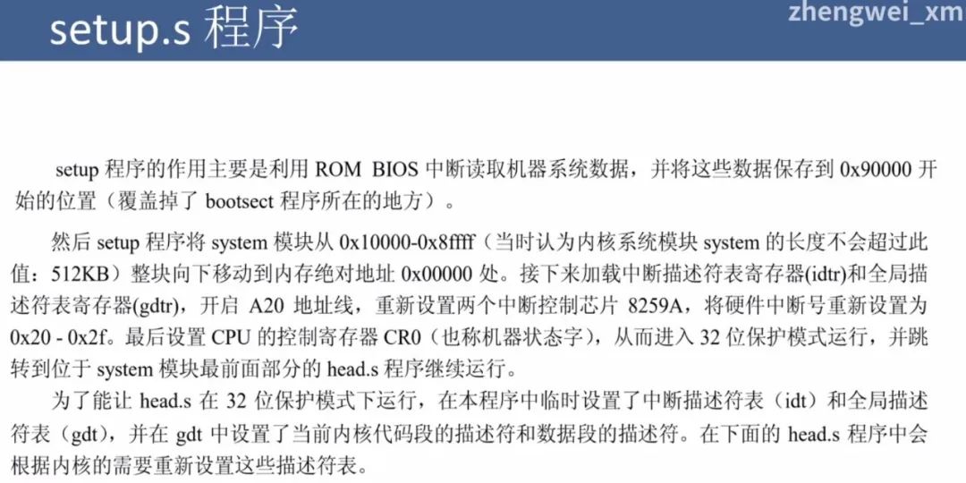

setup.s
setup.s负责从BIOS中获取系统数据,并将这些数据放到系统内存的适当地方。此setup.s和system已经由bootsect引导块加载到内存中。
9be35209a8013bddb6533e72559c3154.jpg setup
095e231dce09bc71e69abe31e1f5011f.jpg 片段一
38a2b5ab4d4eb86b21f7df05d83e94d5.jpg 片段二

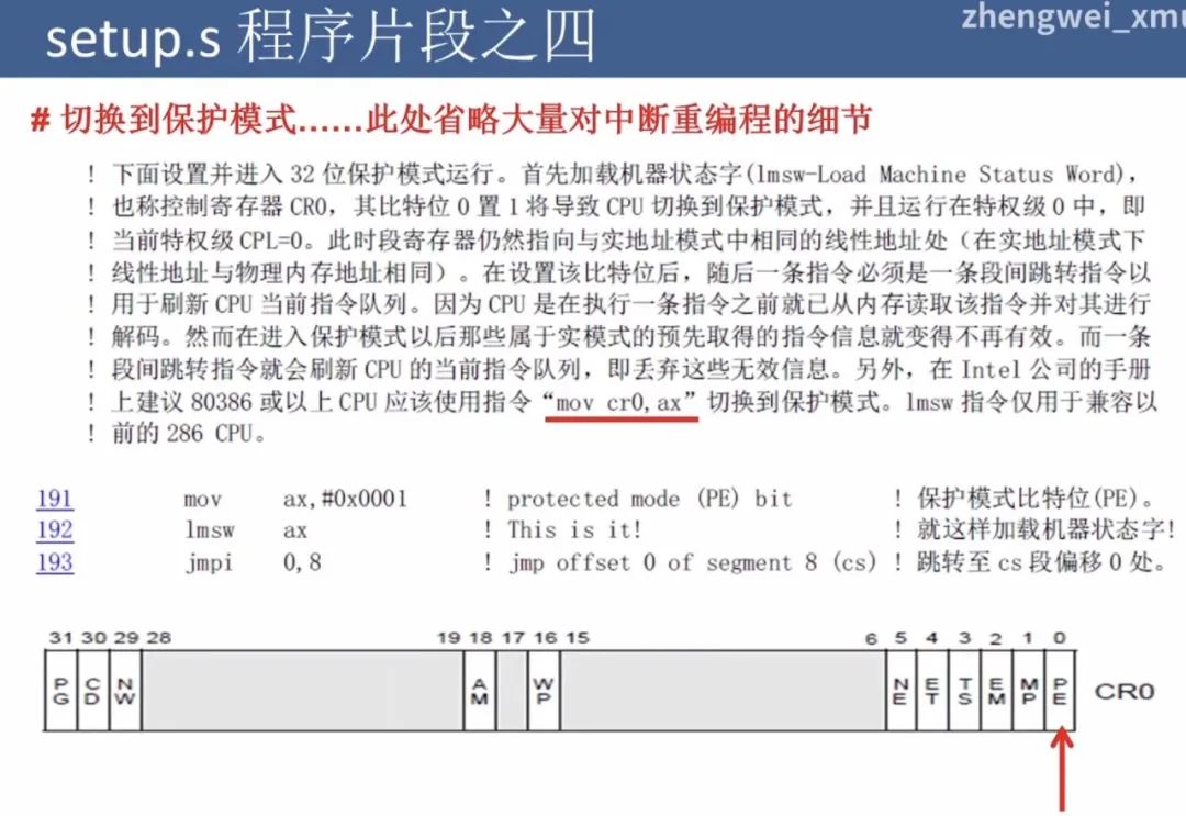

f5c0bc5f3fec88f8af5999a97b5c05a5.jpg 片段四

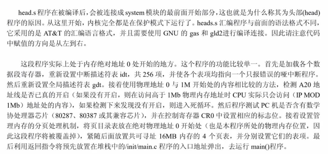

6863ed6e64a104873595b58a7a1e076c.jpg head.s
进一步设置中断描述符和全局描述符表,设计页表--开始对系统内存进行管理
ee43385e497da845922bc291d47901d7.jpg head.s

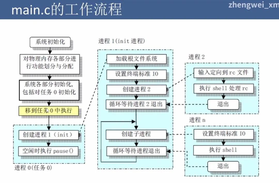

a904ef5bd188434fd2207856a2d9a188.jpg mian函数工作流程

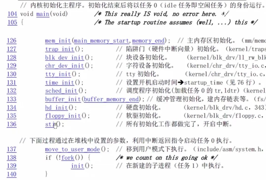

b250e0d438f3bf3cc87817d07349a4d3.jpg main函数BIOS缺点
