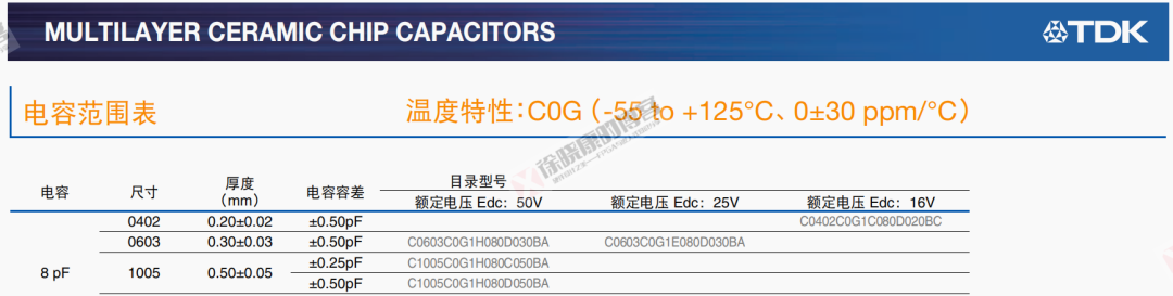

对于容量<10pF的电容,一般就不用百分之多少来表示精度,而直接写明绝对精度,如8pF±0.25pF;对于容量≥10pF的电容,精度就写成百分比的形式,如100pF±1%。如下图所示。

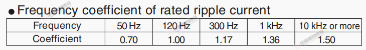

从上文我们知道,电容工作频率会影响ESR,所以电容的额定纹波电流与工作频率相关,称为额定纹波电流的频率系数, Frequency coefficient of rated ripple current。下图显示的是尼吉康的某型号电解电容的额定纹波电流的频率系数。
额定纹波电流的频率系数指的是允许通过的纹波电流与通过电容的电流的比值,50Hz 0.7,表示电容工作频率50Hz时,允许通过的额定纹波电流为工作电流的0.7倍,这个值在120Hz时上升为1,在300Hz时上升为1.17,随频率增加,这也很好理解,因为在自谐振频率之前,电容ESR随频率增加而减小,所以,频率越高,允许通过的纹波电流越大。
