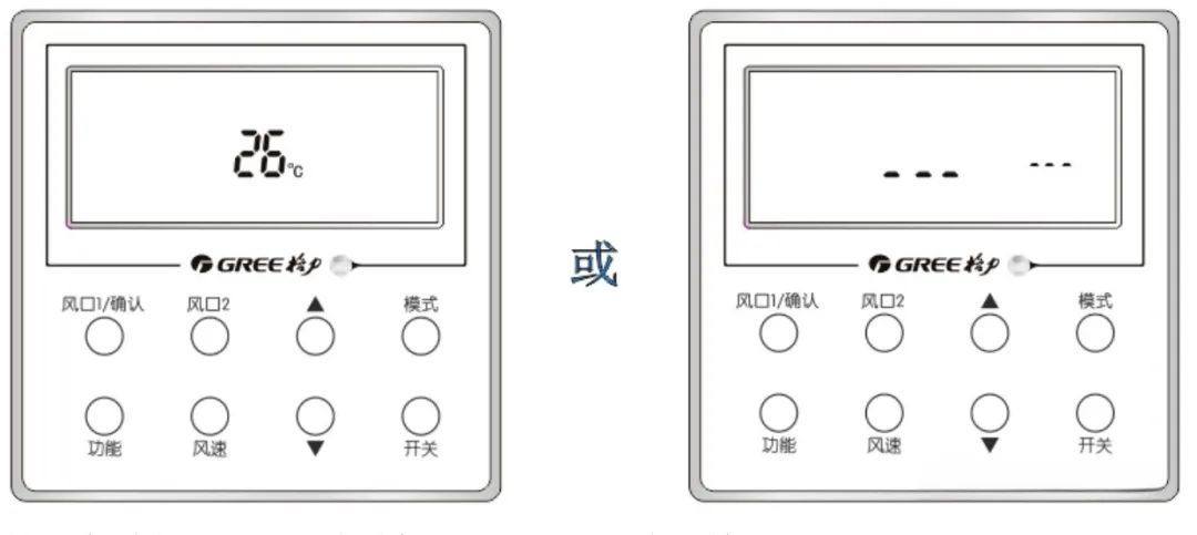

格力风管机空调通过线控器查询内机条码的步骤
1613
58
3万
32644
发表于 2023-8-5 11:41:24 | 显示全部楼层 |阅读模式
②同时按下“风速”和“确认”两个按键持续5S以上,此时线控器显示Un界面。
③按“▼”键进入内机条码第一页,显示条形码的前5位,继续下翻显示中间5位,直到第三页显示最后3位。
④通过上述三步可以查到13位内机条码。
