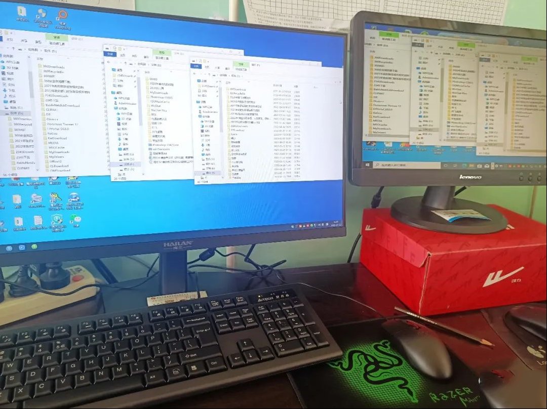

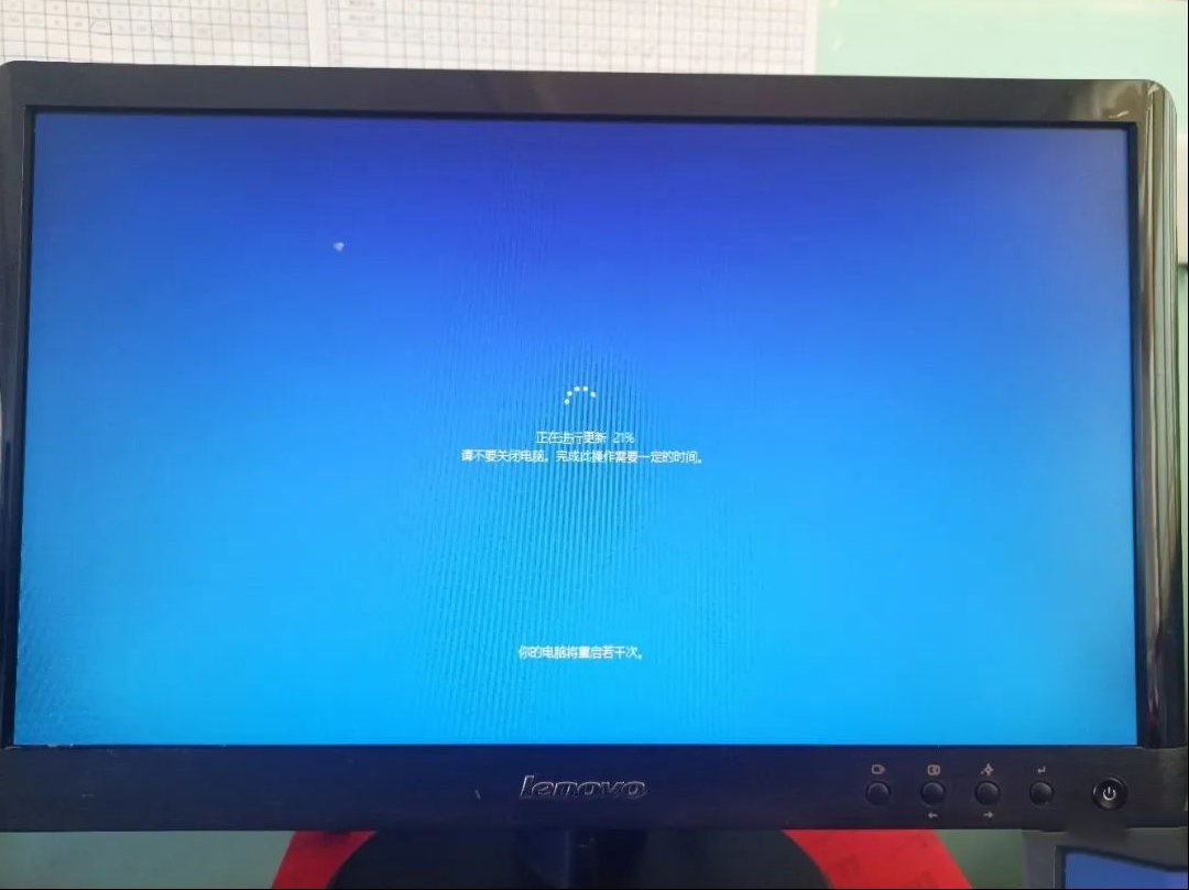

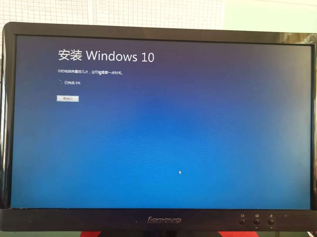

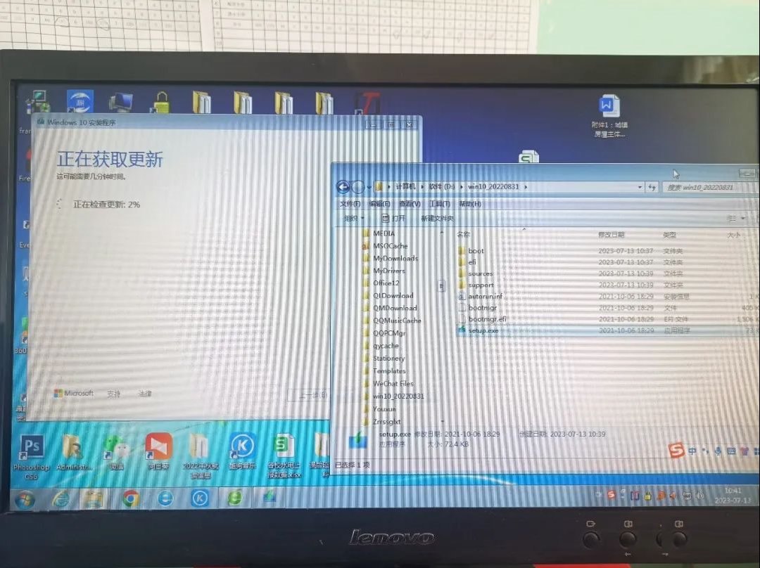

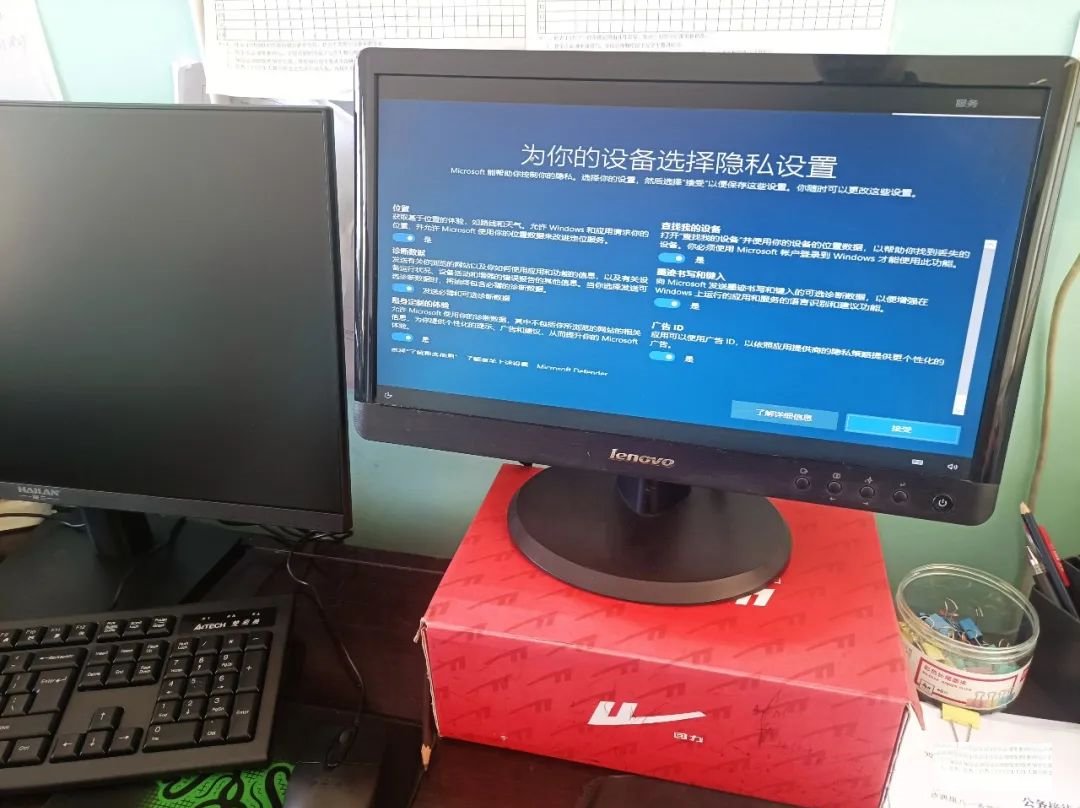

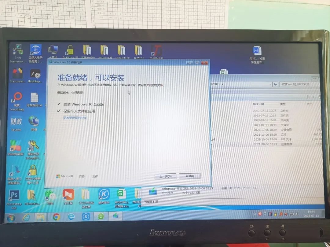

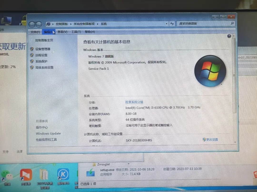

首先是防止意外情况,先备份系统,再将windows10安装包解压到旧电脑上,运行解压后文件夹里的setup.exe程序

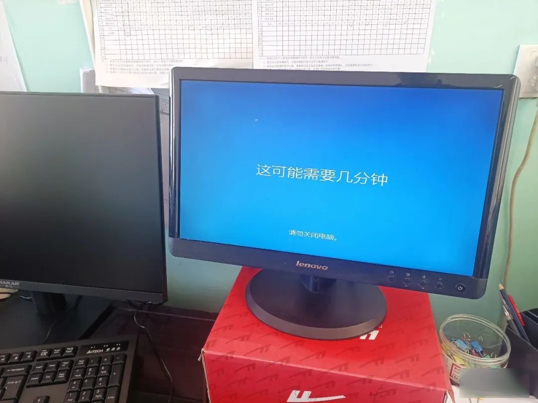

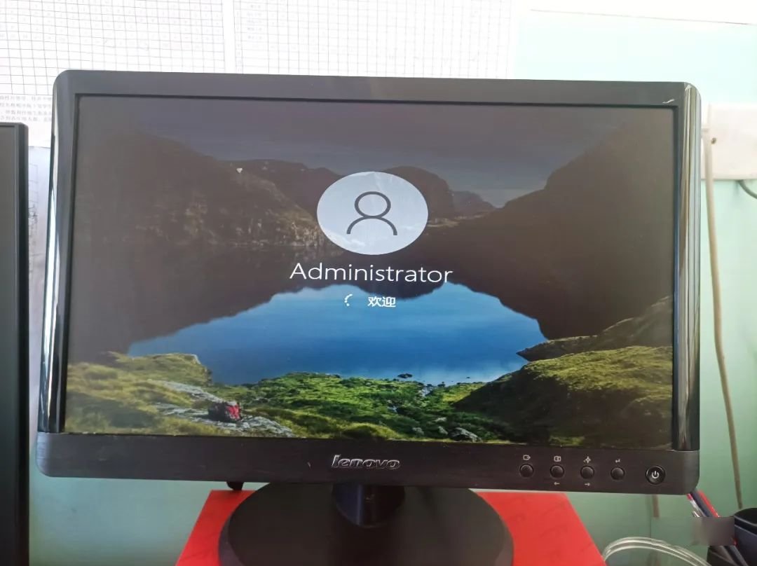

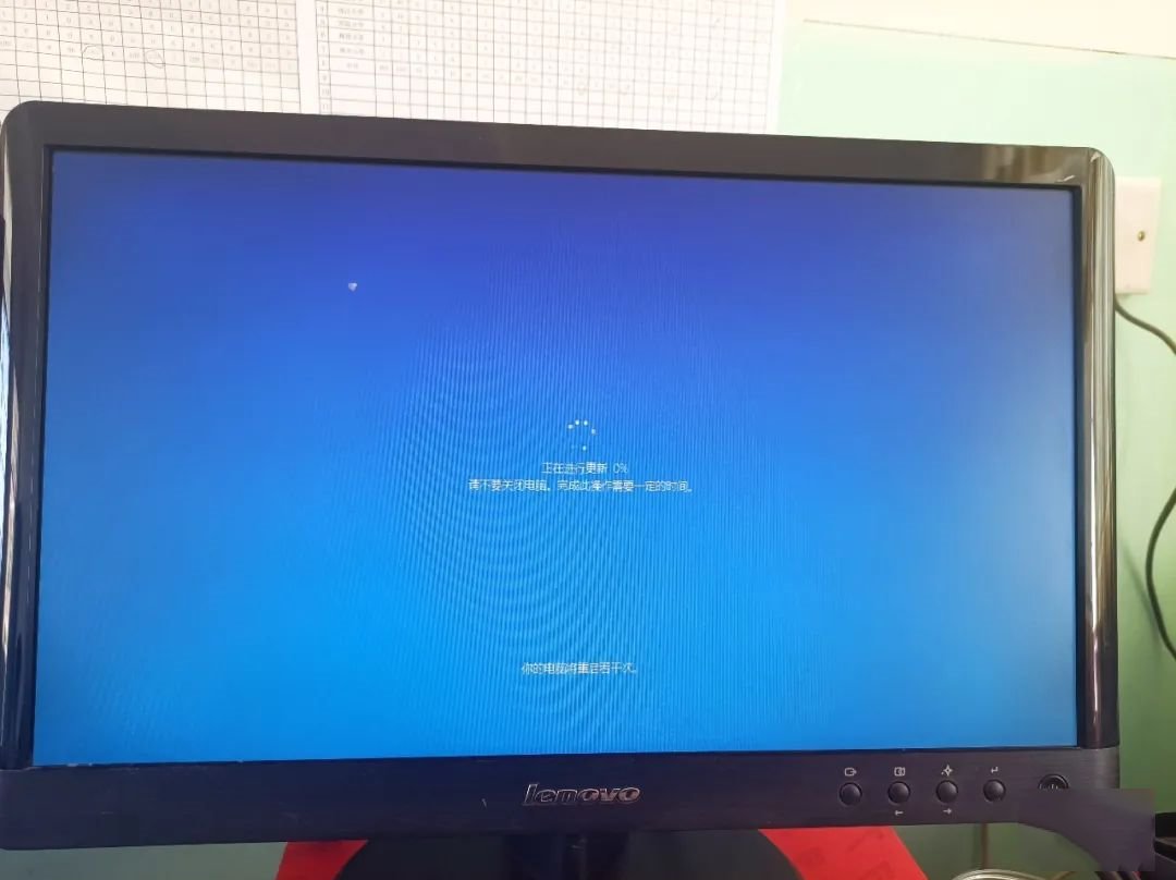

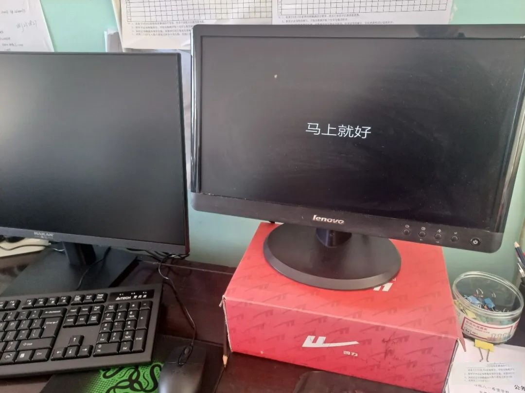

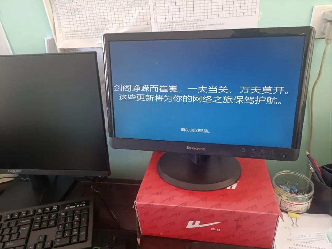

根据提示信息点击下一步或确定等,接着就是等,大概需要个把小时,期间会反复重启好几次,千万不要关机或断电

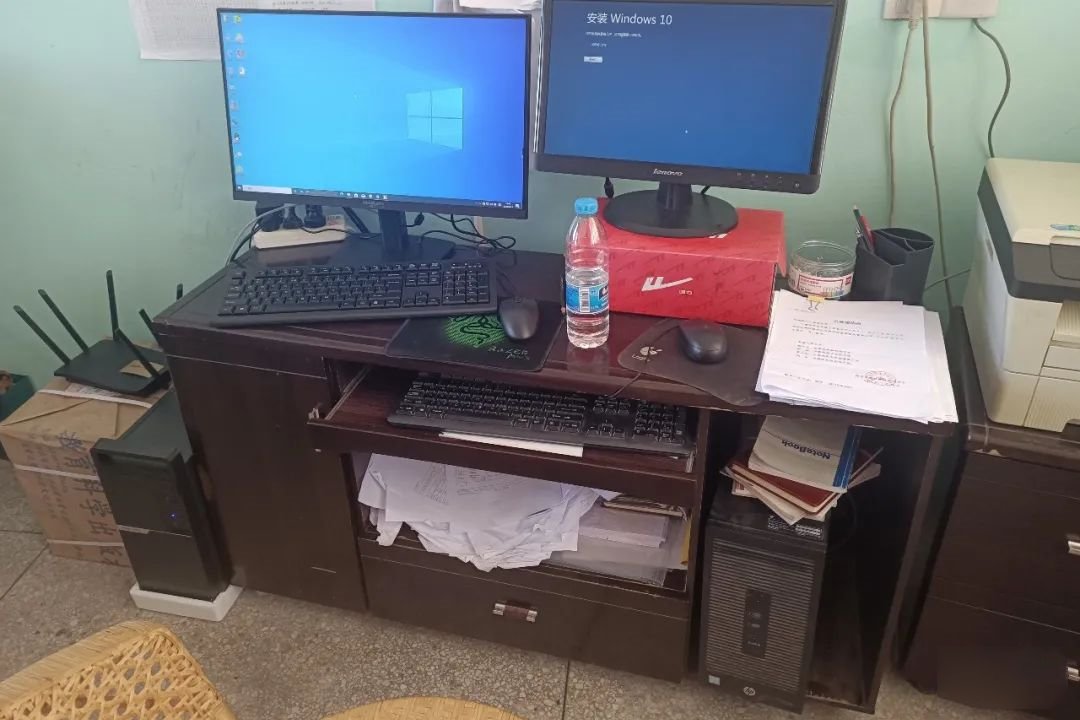

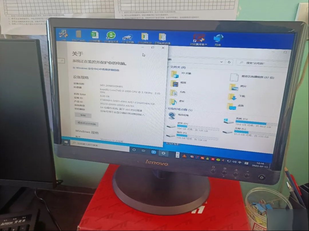

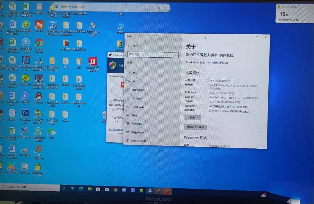

系统升级到win10完毕,至此,该系统可以在十代CPU的电脑上正常使用了,接下来就是系统迁移到新电脑上

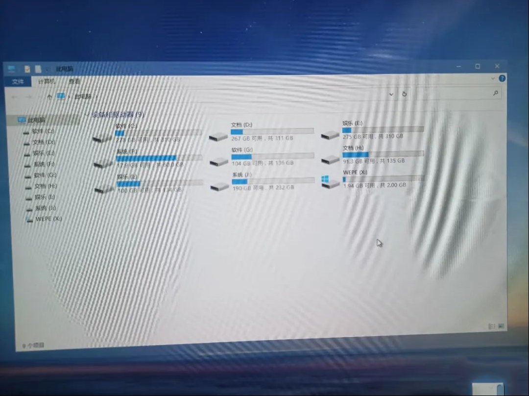

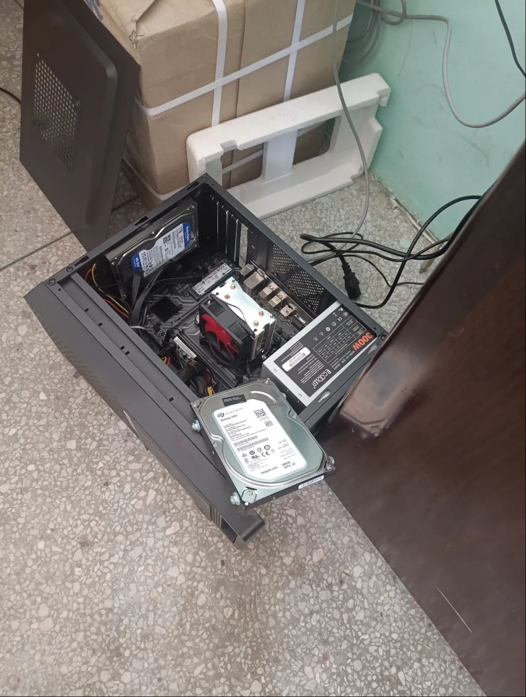

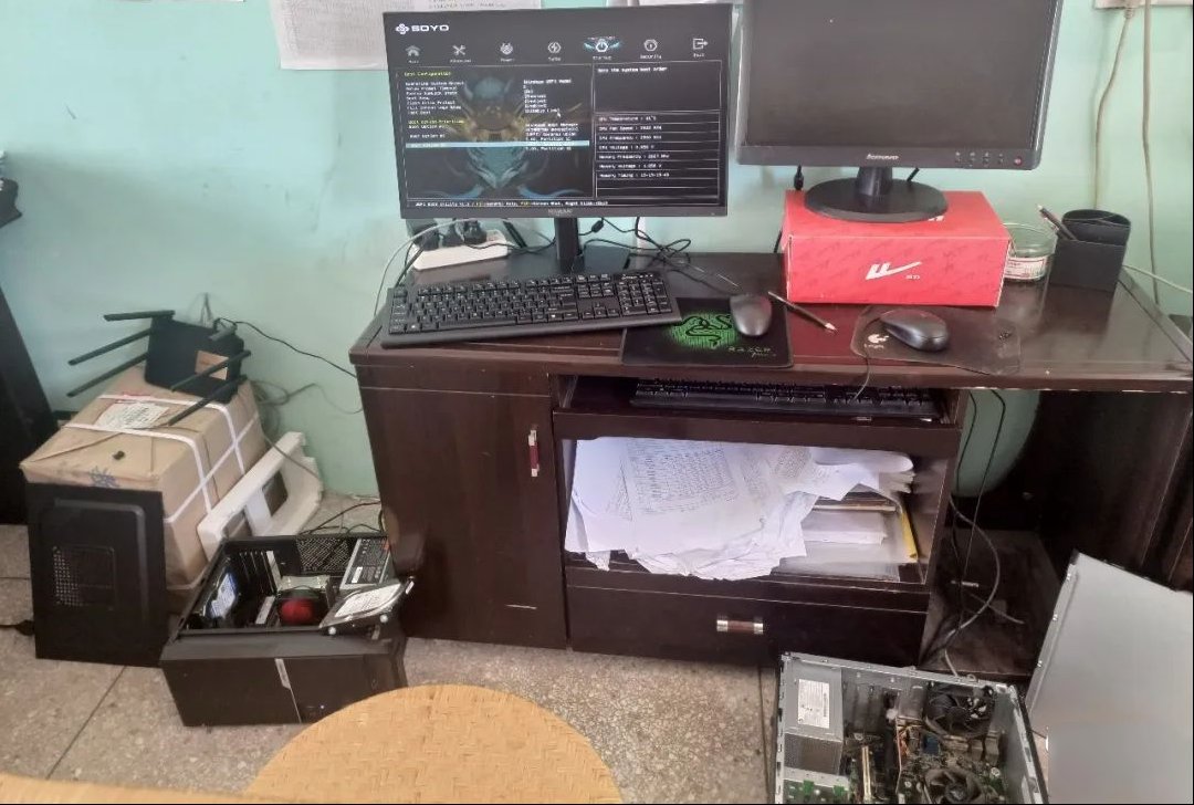

两台电脑都关机断电,旧电脑上的硬盘拆下来并接到新电脑上

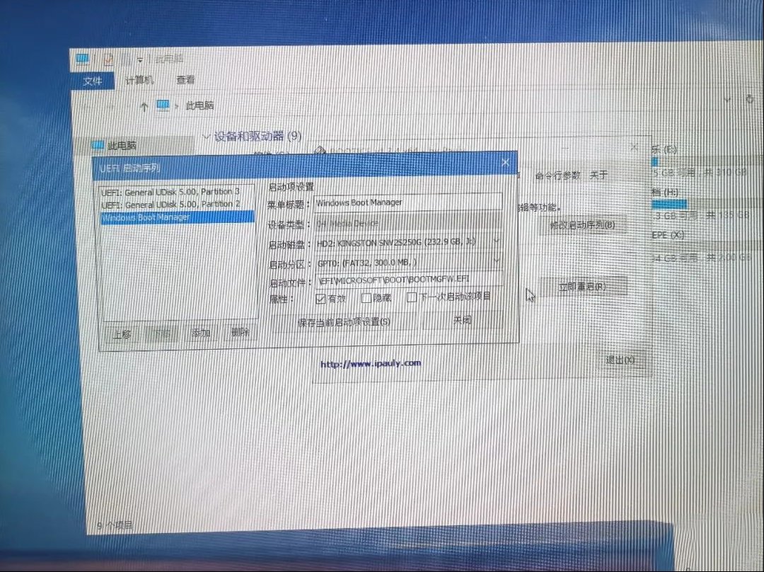

设置开机引导进入U盘的PE系统上

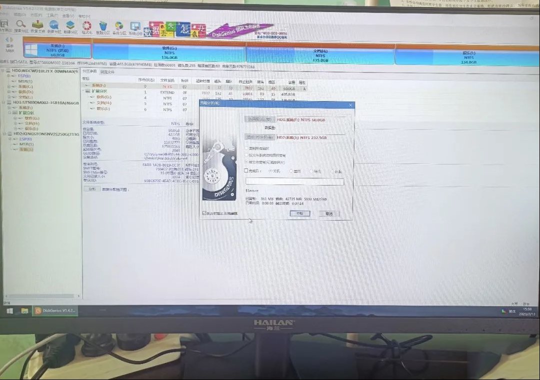

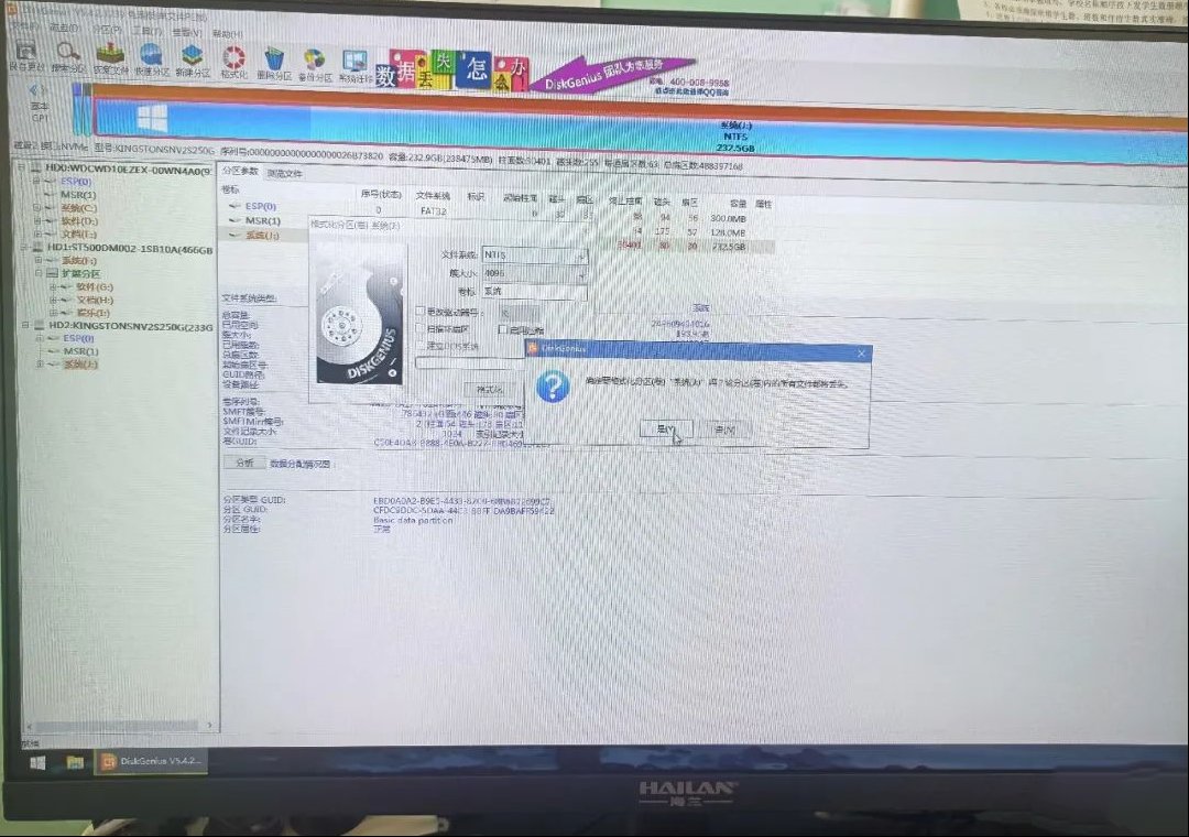

借助DG软件将系统克隆到新电脑的C盘上,因为数据也需要,D盘、E盘等也克隆到对应的硬盘分区里
最后关键的一步,检查开机启动项是否正确无误

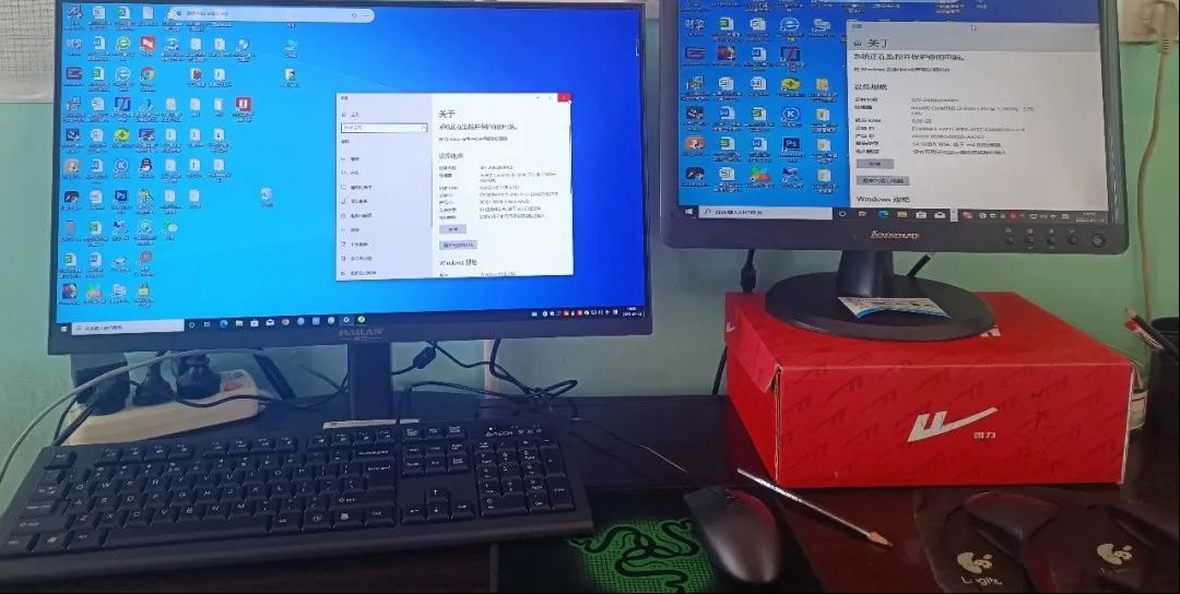

没问题就重启电脑,新电脑上便可以使用原来的操作系统,软件等也一并可以正常使用
整个工作完成后,客户很满意,一下子节省了不少时间精力
总结一下:Windows7系统要迁移到十代CPU的电脑上使用,先升级,后系统迁移
