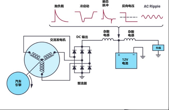

我们想象中的供电电压波形可能是一条平的直线,没有起伏,而现实中的电压波形可能存在非常大的起伏。以汽车电子举例,以下情况均会引起电压很大的波动:
2e7393332005167ce66bab2d56c31cad.png 图1:汽车电子应用中,可能遇到的电路保护挑战(图片来源:ADI)
冷启动
拋负载
反向电压
叠加交流电压
在汽车发动机达到自己热平衡之前,电压轨道上会出现特定的电压波形,特别是在寒冷的环境下。当马达产生充电电流时,蓄电池突然断开,将会产生很大的电压脉冲。假如电池组接反了,可能会对整个电压轨道产生反向电压。比如,整流交流发电机的干扰,或者大电流负载切换时的干扰,都会以某种方式叠加到电源轨上。

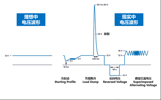

812bf4b484bb0f871715fbb379d6dbb2.png 图2:理想中地电压波形对比现实中地电压波形(图片来源:ADI)在ISO 7637-2和ISO 16750-2规范中,详细描述了汽车行业的瞬态事件,以及如何测试。 应对电路保护挑战的方案有许多种,可以通过被动保护器件,如TVS管、保险丝等加以保护,也可以通过主动浪涌抑制器来加以保护。

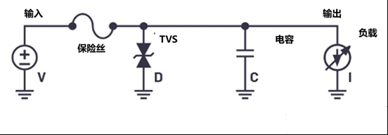

下图是典型的传统电路保护方案:
fb83bad98ef414d488222ee953c65018.png 图3:典型地传统电路保护保护方案(图片来源:ADI)当输入电压过高,可以使用瞬态电压抑制器件,如瞬态抑制二极管(TVS),把过多的能量传导到地。当电流过大,可以串联保险丝,过大地电流会使保险丝熔断,从而保护电路。

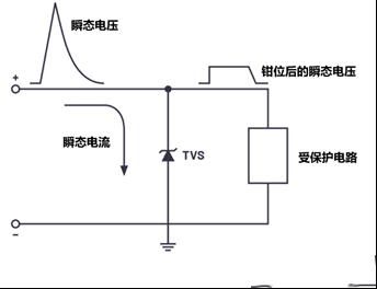

  • 瞬态电压抑制器件
它们结构和特性有一定的区别,但都有类似的工作方式:当电压超过器件阈值时,分流多余的电流。
ace6602a351c24ca7dea77009db071bf.png 图4:通过TVS解决浪涌原理(图片来源:ADI)当输入端出现过电压情况时,TVS导通,并通过将多余的能量分流到地(GND),来保护电路免受过压的危险。 不同瞬态电压抑制器件具有不同的响应时间:
瞬态电压抑制瞬态抑制二极管(TVS)金属氧化物变阻器(MOV)气体放电管(GDT)
响应时间~1 pS~1 nS<5 µS
尽管TVS装置能有效地抑制非常高的电压偏移,但当面临持续的过电压事件时,它们不能免受损坏,因此需要定期监测或更换装置。而GDT的响应时间可能只有几微秒,但可以处理更大的浪涌。
