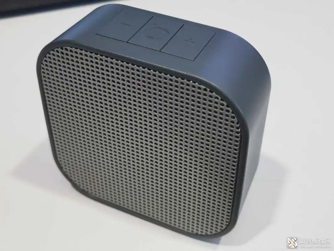

这个蓝牙音箱整体采用注塑工艺,塑料材质。前方是铁制罩网,保护喇叭和内部腔体不受外界异物破坏。
在喇叭的顶部有三颗按键,分别是音量加减和电源按键。

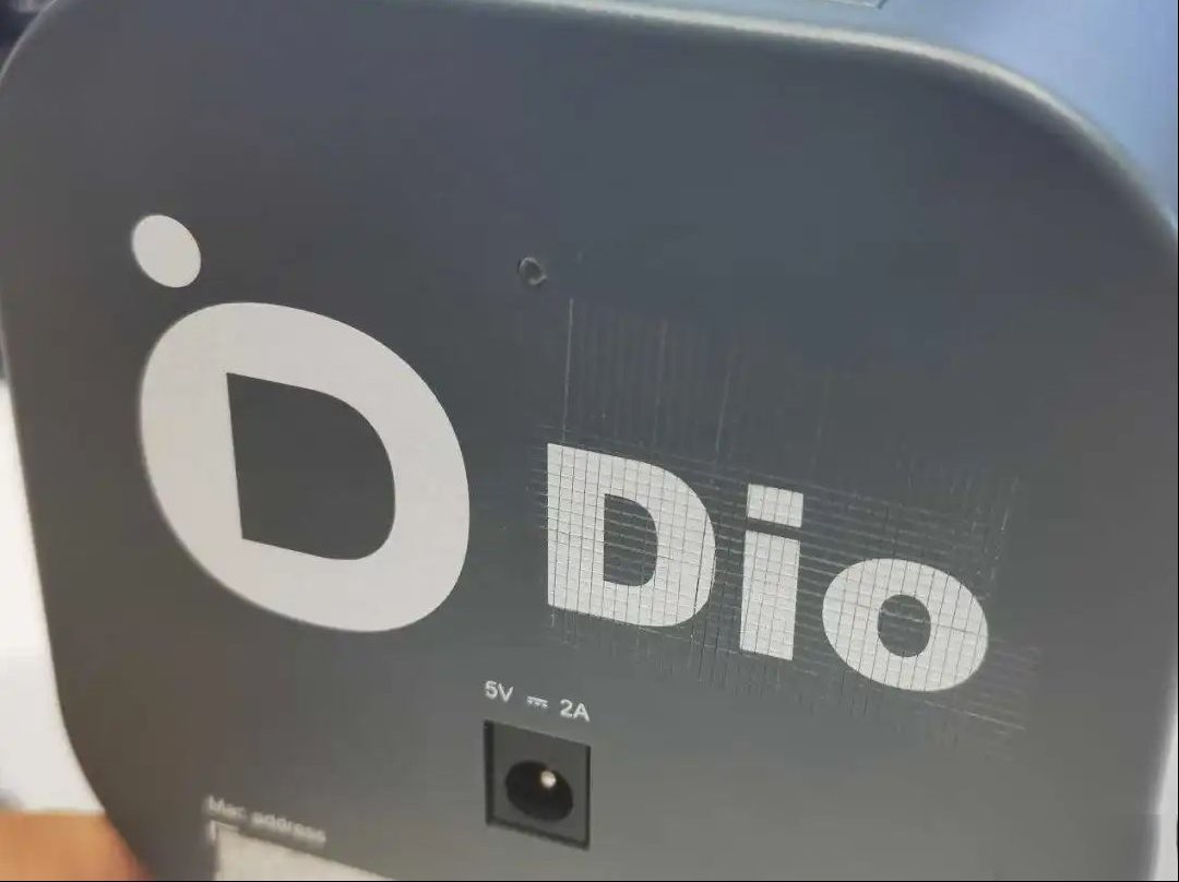

我们看它的背部,印有大大的商标LOGO。在背部有DC接口,它的供电需求是5V@2A。

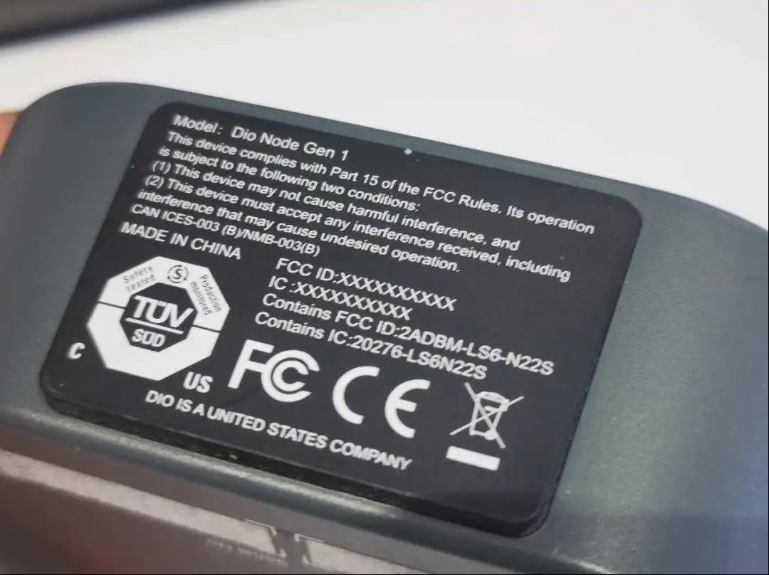

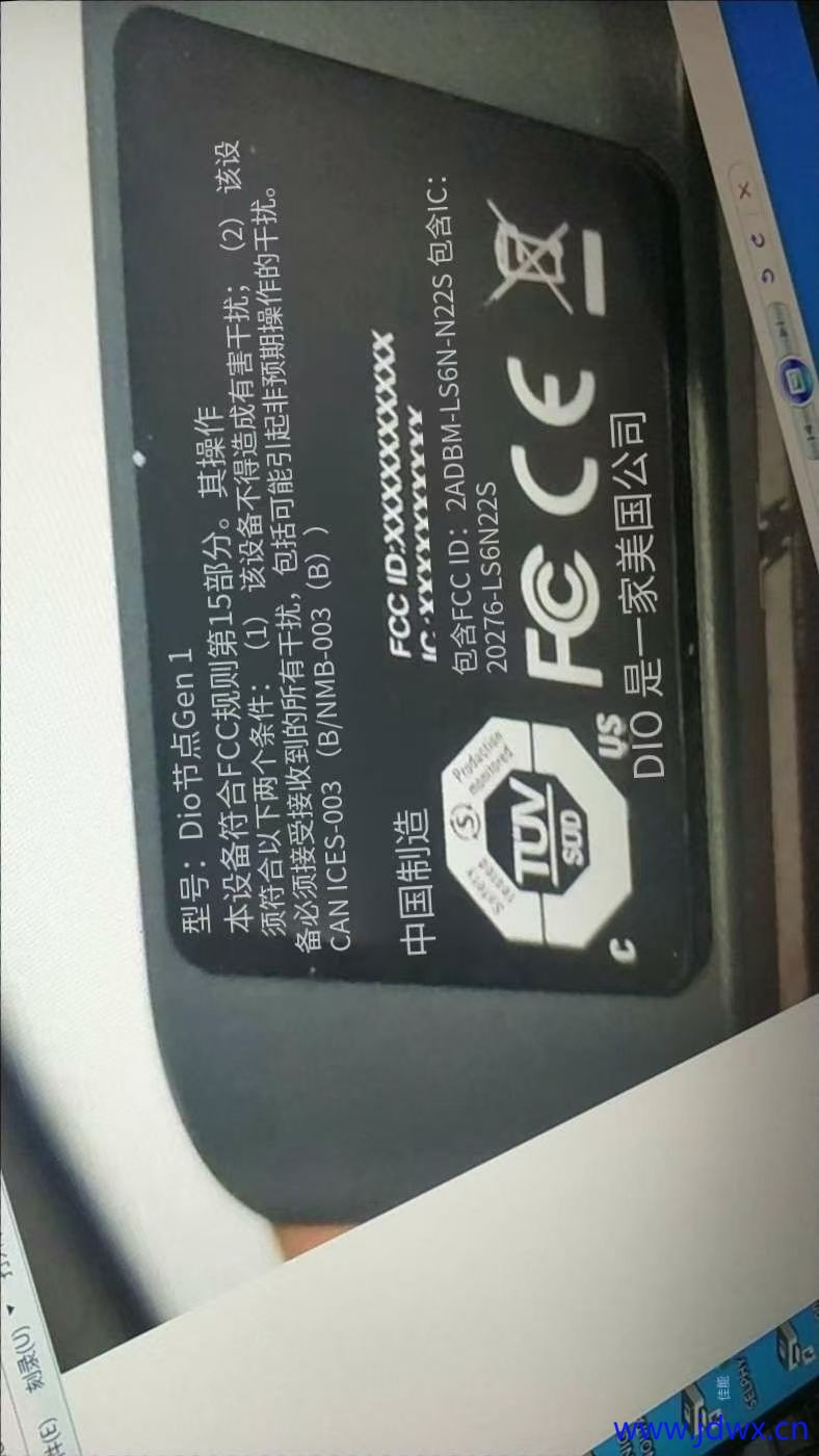

在它的硅胶底垫上,印制了它的参数信息。这是早些年一款在国内生产出口的外国的小音箱。被朋友带回来,纯属时又回家了。从这一款底部的信息我们可以看出,他的支持信息,相对是比较全面的。

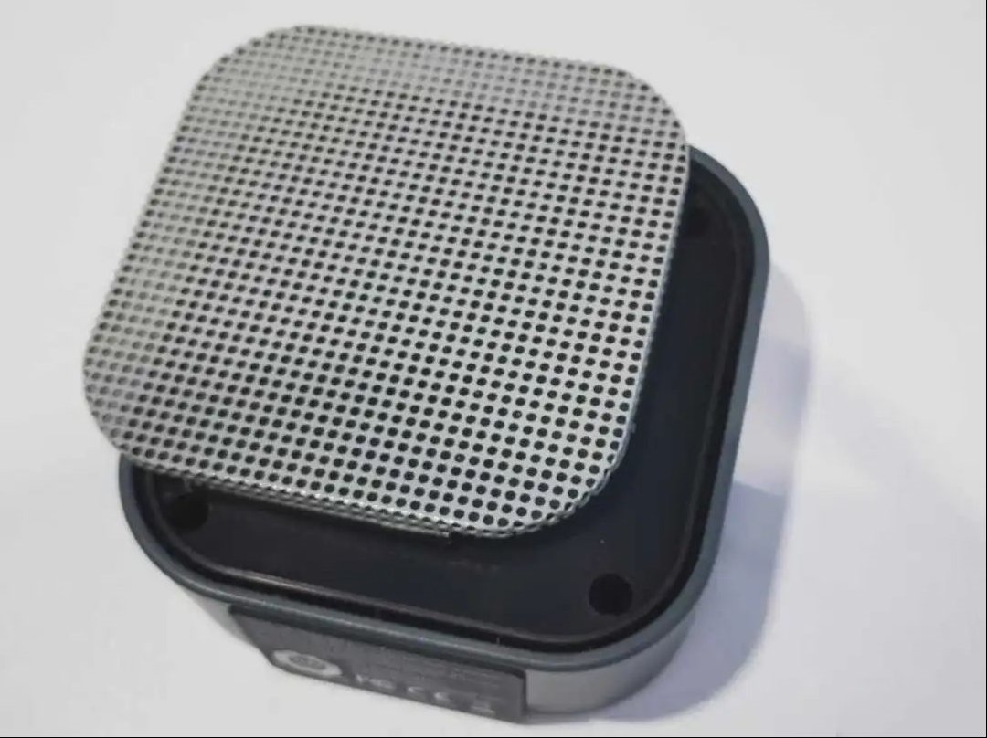

用撬杠沿网罩的边缘轻轻翘起,即可拿下保护网罩。

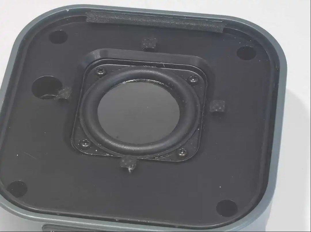

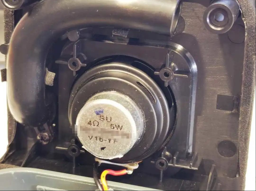

网罩下面是一个全频喇叭。四周有四个螺丝固定孔,左侧有一个导向管开孔。这喇叭的四周贴有EVA泡棉。
我们取下四颗螺丝,就可以将箱体面板取下,可以看到喇叭是固定在箱体面板上的,而导向口是采用S型弯折之后用螺丝固定在面板上。导向口的设计对于音响的低频性能非常的重要。它的长度和体积是要经过严密的计算的。这样从导向口发出的气流,和音频的相位是相同的,可以在很大程度上增强箱体的低频。
我们可以看到这颗喇叭是4Ω5w,并且编号信息非常的清楚。

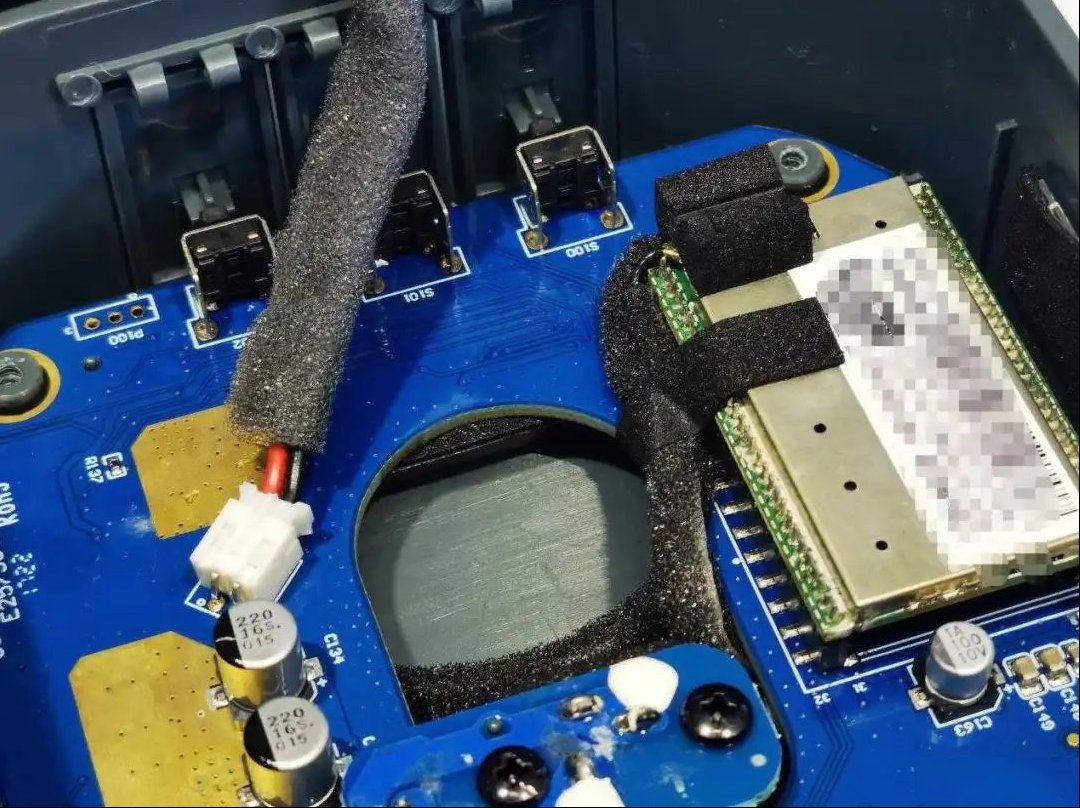

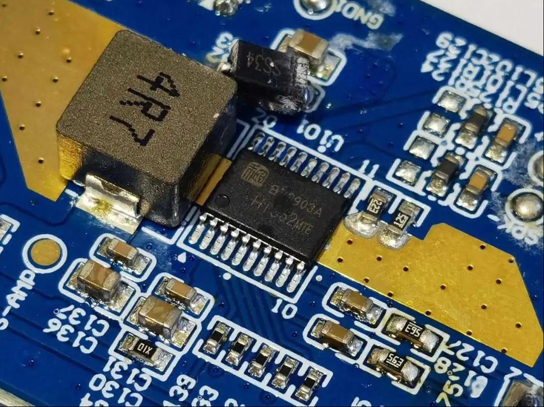

通下图我们可以看到主板为蓝色的PCB,其中右侧有一块蓝牙小板。该模块上伸出了两颗天线,可以连接双模蓝牙。

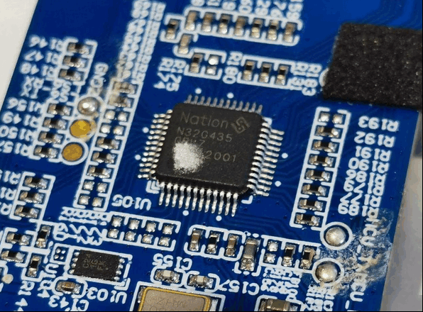

我们看它的采用的是Nation的N32G435主控芯片,外围的软件摆布非常的整洁,有条理。
54937bae6d5001e8bba34f41a19d2dec.png 功放芯片采用的是HF382,。而且第一次见到有私印这个品牌LOGO的。

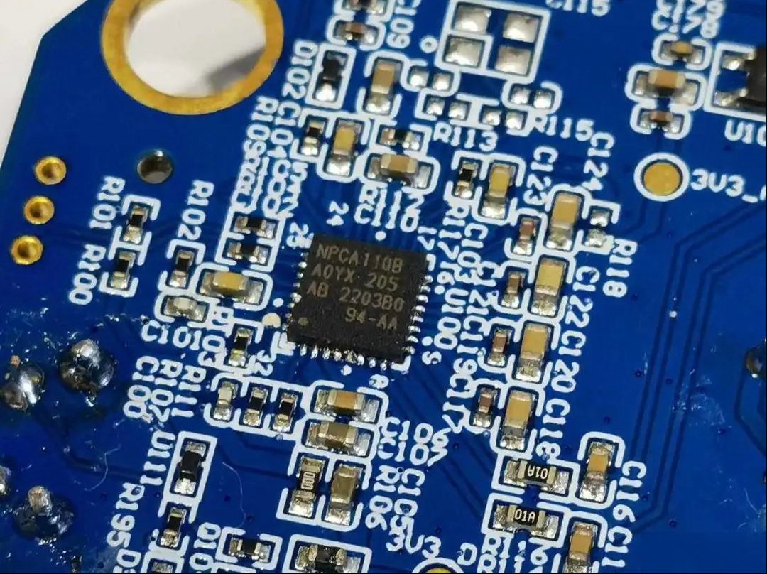

bbe71b1e1bbf473337a69aa71bb238f0.jpg 我们继续向下看,紧接着有一颗NPCA110B芯片,这是新唐的MaxxAudio演算法数字信号处理芯片。可以对音频信号进行专业的处理。
2feee963ebdcce123c9ec09835c62b2d.jpg 这款蓝牙音响的大部分芯片使用,可以感觉到和正常的小音箱方案并不是特别的一样,许多的芯片都感觉像是定制化的,并且具有一定功能技术的。通过这次拆解,让我学到了非常多的知识。希望你也能够受益。.
