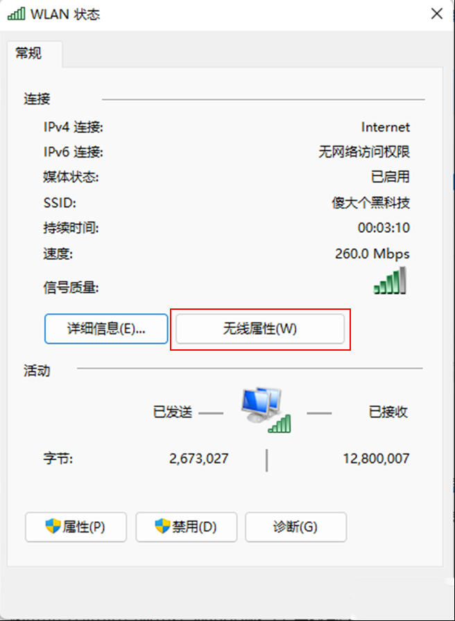

  • 接下来,右键单击您当前连接的 Wi-Fi 网络。然后,单击上下文菜单中的“状态”。
  • 在出现的“Wi-Fi 状态”弹出窗口中,点击“无线属性”。
  • 现在将打开另一个窗口。在这里,移动到“安全”选项卡,然后单击“显示字符”旁边的复选框。它将显示您当前 Wi-Fi 网络的密码。这是在 Windows 11 中查看 Wi-Fi 密码的最简单方法。

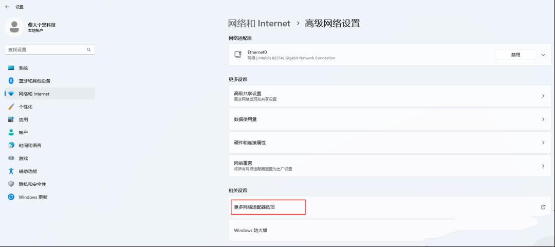

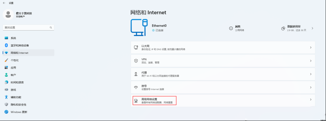

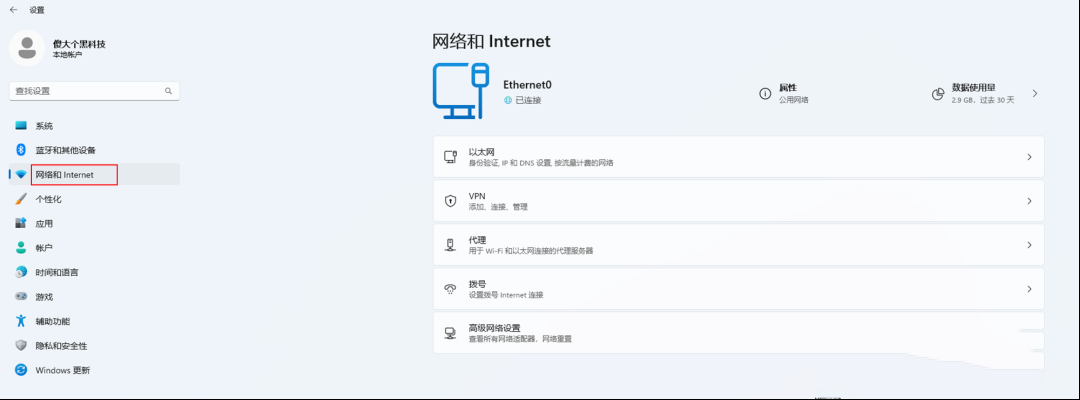

  • 按“Windows + I”打开“设置”应用程序,然后从左侧边栏中移至“网络和 Internet”部分。
  • 然后,单击右窗格底部的 “高级网络设置”。

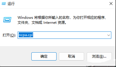

  • 接下来,向下滚动并单击“更多网络适配器选项”。它将在控制面板中打开“网络和共享中心”。
  • 重复最上面的第2个步骤。

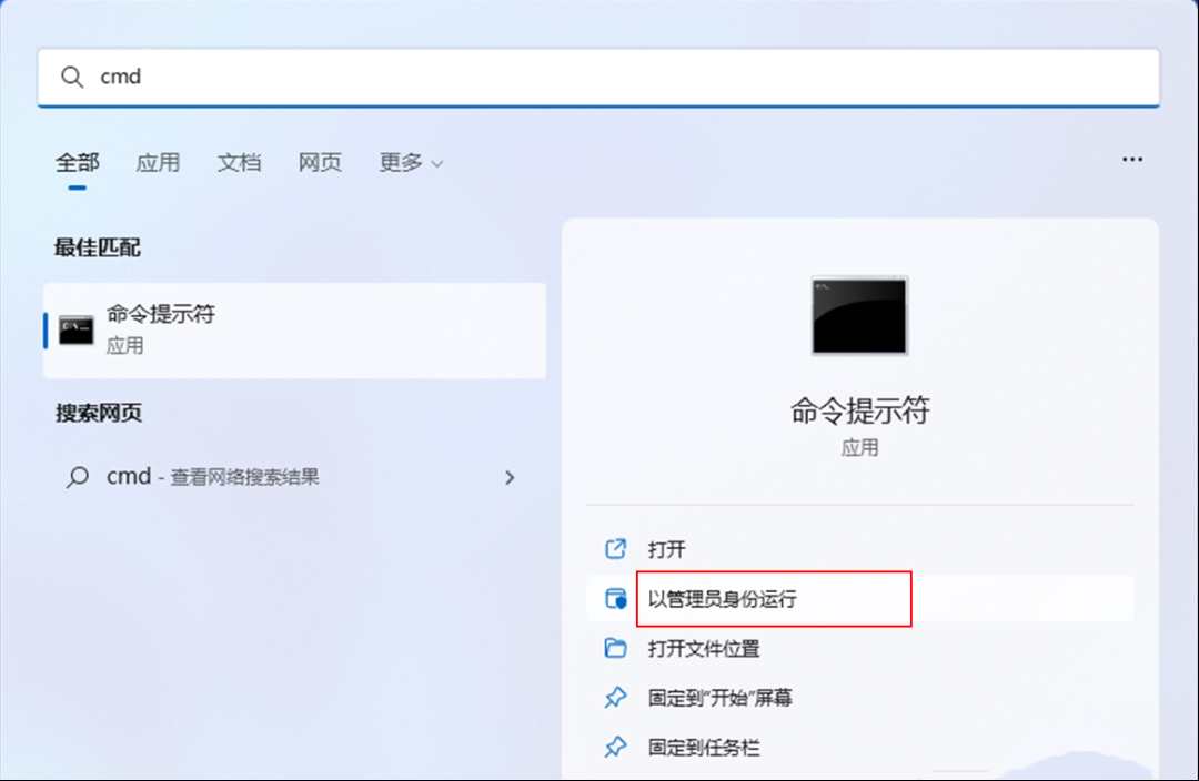

如果您想使用命令提示符或 PowerShell 在 Windows 11 中查找 Wi-Fi 密码,可以按照以下步骤操作。
  • 按 Windows 键并在开始菜单搜索栏中键入“cmd”。现在,单击右侧窗格中的“以管理员身份运行”。
  • 在 CMD 窗口中,运行以下命令以显示 Windows 11 PC 上所有已保存 Wi-Fi 网络的列表。在这里,记下您想知道密码的配置文件名称(区分大小写)。

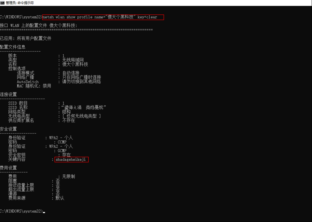

netsh wlan show profiles
  • 接下来,输入以下命令。只需使用在上述步骤中记下的配置文件名称更换 WiFi profile name 。
netsh wlan show profile name="WiFi profile name" key=clear
  • 现在,执行命令,命令提示符将显示该特定 Wi-Fi 网络的所有详细信息。然后,向下滚动并在“安全设置”下查找“密钥内容”。
