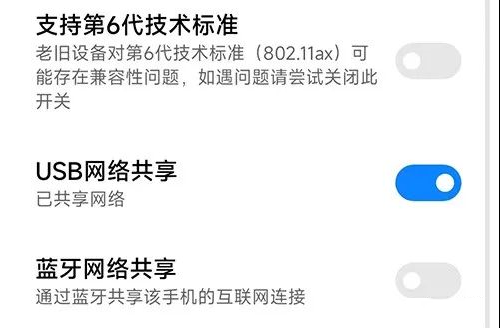

手机热点里面有个功能,叫做USB网络共享。

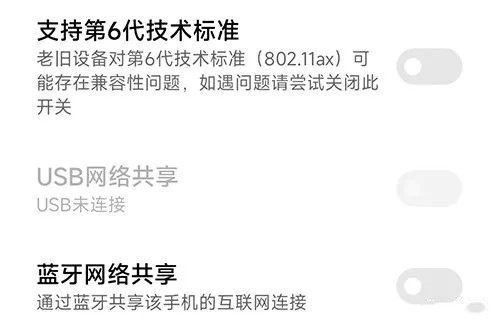

电脑系统版本为Windows 10,因系统版本原因,可能会导致无法识别手机的情况,此时则无法使用此方法来操作。
5

手机与电脑主机相连,并成功被电脑系统识别出来,手机设置热点中的USB网络共享会显示已共享网络。

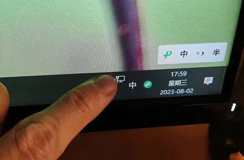

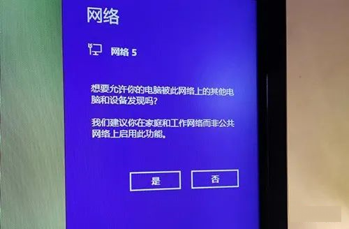

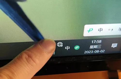

6
电脑桌面会提示网络连接成功的弹窗。
7
熟悉的网络标志显现出来,接下来顺利登入打印机官方网站,找到对应型号对应系统版本的驱动下载,安装,看着白字黑字的文档从出纸口喷涌而出,喜悦。
