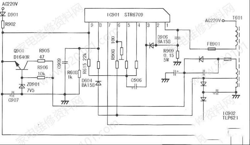

接修一台海信TC3436C彩电,前维修人员未予修复,转人我处。因故障现象怪异,开始感觉无从下手,而后逐渐理顺修复,结果是小阻值电阻代换不当引起的故障,现介绍给大家,以便在维修时注意,从而少走弯路。据用户反映,电视机在使用过程中突然无图像、无伴音,屏幕不亮,电源指示灯也不亮。前维修人员换了许多元件也未修好,将主板拆下维修后安装好,开机,不接信号时,蓝屏正常,但接上有线电视信号后,有伴音,图像场幅无规律大小变化,并且时大时小变换速度很快,根本无法收看。拆开电视机,结合用户反映的最初故障现象,很快发现已更换为新品的元件有电源厚膜块IC901(STR6709),电阻R901 (1.5Ω/10W)、电阻R909(0.15Ω/5W )和保险丝F901(4A/250V)等,并由此可以断定该电视机最初损坏应该是电源部分出现故障。
               结合电视现有故障现象判断,故障应该在场扫描电路,而无电视信号输人时蓝色光栅未见异常,则又说明场扫描电路应该无故障。因此,一时难以确定故障范围,有种无从下手的感觉。直观检查场扫描电路未见异常后,感觉应该首先检查电源是否还存在未修复的故障,测量主电压+B(电路标示为+145V)发现,实际电压约136V,且在135V~138V变化,测量行输出电流约为850mA(在正常范围内),由此判断此机的电源仍存有故障。
               将+145V电源负载断开,接上假负载,测量发现电源电压为144V,并且稳定不变,难道电源带负载能力差?笔者逐一-检查前维修员所换元件,发现电阻R909在电路图中标注为0.15Ω/5W ,但却被更换为0.22Ω/5W。该机电源电路如图1所示,R909为电源开关管发射极电阻,此电阻阻值虽小,但作用甚大,是一个限流取样电阻,用于保护厚膜块中的开关管,当因某种原因使开关管发射极电流过大时(如启动瞬间等),取样电阻上的取样电压也将上升,最终减弱开关管的振荡,起到保护开关管的作用。该电阻阻值偏大就会削弱开关管的振荡,导致输出电压降低。将电阻R909换为图标0.1592/5W后开机,电视机图像伴音都正常,测量主电压+B为+145V,且很稳定,长时间观察也未发现异常。
               这是小阻值电阻代换不当引起的故障,可能有人认为0.15Ω/5W与0.22Ω/5W相差不大,只有0.07Ω,这还叫差别?计算误差不可只看绝对数值,更要看相对值,误差0.07Ω相对0.15Ω来说,误差可是47%,应该够大了吧!因此,千万不要因为绝对误差值较小就认为误差小。
