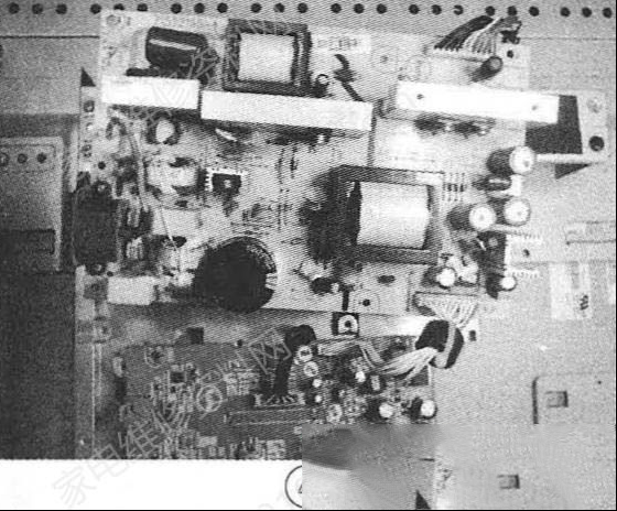

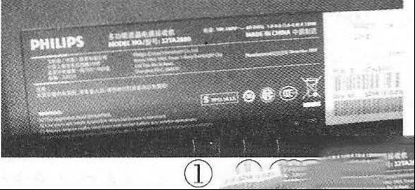

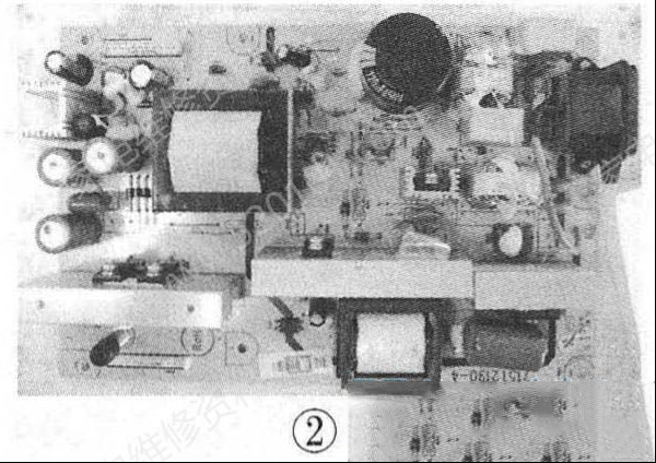

接修一台飞利浦液晶彩电,其型号标识如图1所示,雷击后出现无电源指示无图像、无伴音故障。经前位维修,人员检修,判断电源板已损坏。由于无同型号电源板可换,于是转至我处。该电源板如图2所示。

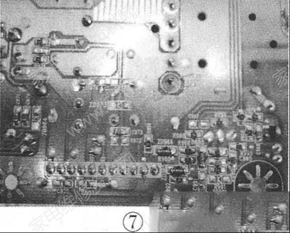

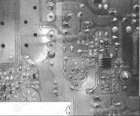

               通电检测电源板,各输出端均无电压输出, 120uF/450V滤波电容两端电压约为298V。进一步 检查发现,电源板背面一只8脚的贴片集成块(IC950)发烫,这明显不正常。这只集成块所处位置如图3所示,根据其引脚的大致走向判断:其作用可能是主开关电源的PWM调整芯片。怀疑该芯片已损坏,但由于该芯片表面的型号标记非常模糊,无法辨认,加之从外围电路的连接关系也难以确定其型号,看来换件修复已不可能,于是决定采用换板维修。

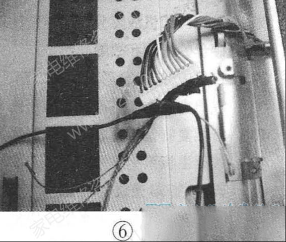

       代换液晶彩电电源板必须先弄清楚其输出电压值及相关控制信号。该电源板上有一个插座(CN915)与背光灯驱动板相连,还有一个插座(CN913) 与信号板相连,如图4所示。

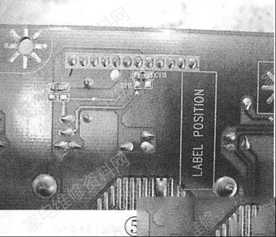

               由于该电源板上的插座无引脚功能标注,那么只有根据线路走向来查找。CN915 插座各引脚焊点如图5所示,可确定其①~⑤脚为供电端,⑧~12脚为接地端,⑥、⑦脚应是背光开/关及背光亮度调节端。根据①~⑤脚外接电容的耐压值(35V),基本确定其供电电压为+24V。为进一步 确定供电电压值及⑥、⑦脚的功能,笔者用维修电源给背光板驱动板插座的①~⑤脚及⑧~12脚加上+24V电压,并先后给⑥、⑦脚加上+4V电压,如图6所示。试验发现,当把+4V电压接到⑦脚时,背光灯正常发光。上述检查一是确认了CN915的引脚功能及供电电压值:二是准确判断了背光灯驱动板及灯管完全正常。

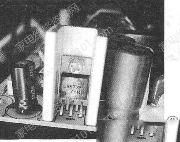

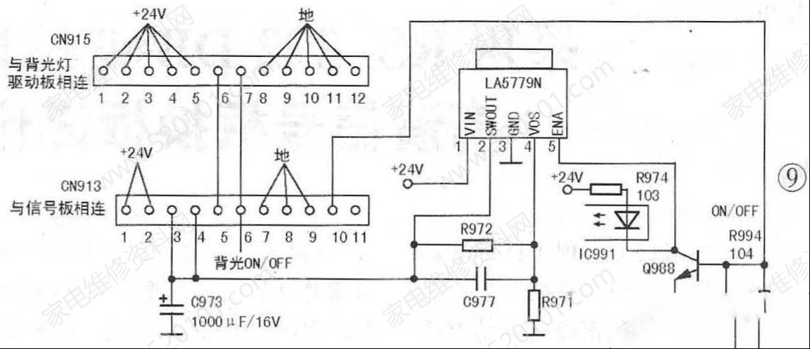

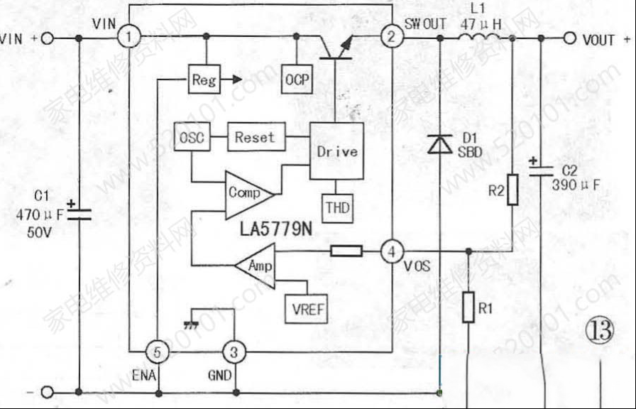

       大多数液晶彩电的电源电路均有一路+5VSB电压输出,待机时供给CPU及遥控接收头,二次开机后方才输出+24V、+12V等电压。可是在这块电源板上未明显发现+5VSB电压形成电路,难道CN913的③、④脚是+5VSB电压输出端?查看线路,发现CN913③、④脚与一块型号为LA5779N(IC970)的集成块②脚相连,如图8所示。
               看来该电源电路有点特殊,于是笔者实绘出该部分电路,如图9所示。
               CN913③、④脚外接电容C973的耐压值为16V,其⑤脚为开/关控制端,低电平有效。
       看来LA5779N应是一只受 控的降压稳压器,那么IC970②脚输出的电压(即CN913③、④脚电压)是多少呢?

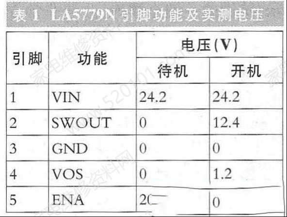

   在路测量LA5779N①、②脚对地均无短路现象,估计该稳压器并未损坏,于是采用外接+24V电源来测量其②脚的输出电压,具体方法如下:将LA5779N的⑤脚接地(即强制开启),将维修电源输出的+24V接在LA5779N的①、③脚上,通电测得②脚电压为12.4V。由此可见,CN913③、④脚电压为+12V。在本次实验中,LA5779N各引脚电压值见表1。
       通过上述引脚功能的查找,也大致明白了该电源板的控制过程。该电源的确与常见的液晶彩电电源有所不同:接通电源后,该电源板就输出+24V电压,分别送往背光灯驱动板及信号板。信号板上的DC/DC变换IC将输入的+24V电压变换成低压,供给CPU及遥控接收电路,整机处于待机状态;二次开机后,CPU输出一个高电平开机信号,LA5779N工作,稳压后从②脚输出+12V电压,送往信号板,信号板上各电路开始工作,随即CPU输出背光灯“开”信号(高电平),背光灯点亮,整机进人正常工作状态。

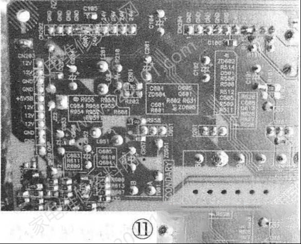

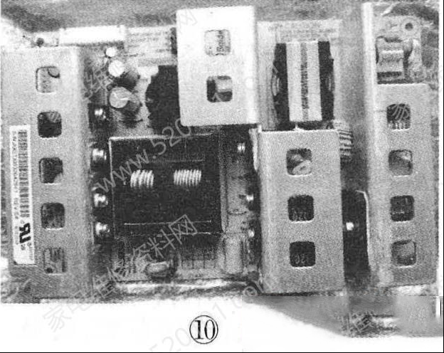

        该机为32英寸电视,内部的灯管通常为16根,按每根灯管8W的功率估算,则要求24V电压提供的最大电流不得低于5.5A,同时还要求电源板上有12V电压输出。经过比较,最后决定选用易购的DPS-214型液晶彩电电源板,如图10所示,其输出电压有+5VSB/2A、+12V/3A和+24V/6.5A,插座引脚功能如图11所示。

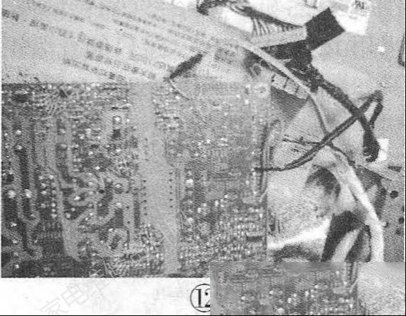

        由于DPS-214型电源板需二次开机后才有+24V电压输出,因此用一只1k的电阻跨接在插座CN203的①、⑦脚之间,即让电源板一直处于开机状态,如图12所示。接着改制两个插头,分别作为信号板上的+24V和+12V供电线。由于背光灯驱动板所需的24V电流较大,于是选用几根较粗铜导线焊在24V的输出焊点上。最后接,上背光灯驱动板上的开关及亮度控制线,检查无误后试机,声像正常。交付用户时,告知用户:不看电视时,应关断电源总开关,不宜长时间使用待机功能。
        事后查资料得知:LA5779N为日本SANYO公司生产的一款独立型受控降压稳压器,输人电压的最大值为30V,输出电压的最大电流为3A,其典型应用电路如图13所示,②脚输出电压(单位:V)Vout= 1.23(1+R2/R1)。
