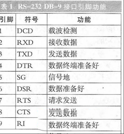

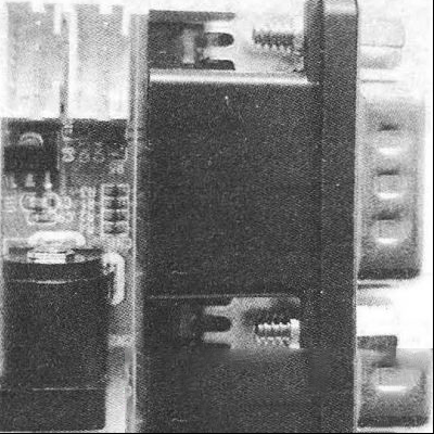

目前,市场上出现了许多液晶彩电通用型信号板(常简称为万能板,下同)。为了能正确地驱动液晶屏,使显示的图像完全正常,绝大多数万能板需写入相应的驱动程序,这一过程常称作升级。由于各型万能板设计不同,其升级的方式也有多种,下面介绍一种通过RS-232DB-9接口升级的高清信号板的改板操作。RS-232是电脑(PC机)与通信工业中较广泛的一种串行接口,有DB- 25(25针)与DB-9(9针)两种。采用RS-232 DB-9接口的升级工具如图1所示,其接口如图2所示,引脚功能见表1。
                [提示]在实际的升级操作中,只需将电脑主机与升级工具的RS-232 DB-9插座的②、③、⑤脚对应接通即可。

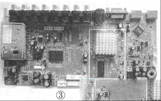

                该板有TV、AV,S端子、YPbPr、VGA及HDMI (高清晰多媒体接口)等多种输入端口,如图3所示。各类信号经该板处理后,输出的信号分辨率可高达1092X1080。另外,该板上屏电压有3.3V.5V和12V三种可选;伴音功放采用数字功放电路,即D类功放, +24V供电,输出功率为2x9W(8Ω)。
                板上蓝色四针插座为升级接口,引脚功能依次为3V3 RXD、TXD、GND。升级时,先将升级工具的RS-232 DB-9接口与电脑主板后面的9针头通过电缆相连,再用四根导线将升级工具上的插座与万能板的蓝色插座对应接好。

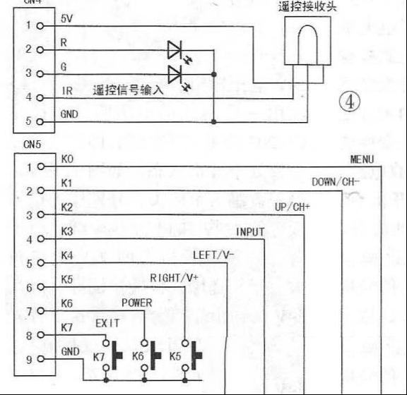

        该板插座的背面印制板上均有各引脚的功能标注,改装时按照标注接线即可。值得一提的是,插座CN28的②脚"PWD"为开关电源的开/待机控制端,高电平有效。CN29为连接背光灯驱动板(即高压板或逆变板)的插座,①、②脚为背光灯驱动板的+12V供电(多为22英寸及其以下的小屏幕),如果背光灯驱动板采用+24V供电,这两脚不接;③脚“BLON"为背光灯驱动板的开/关控制端,高电平有效;④脚“AD]"为背光灯亮度调节端。遥控信号输人及按键插座CN4. .CN5中的按键及遥控接收头的接法如图4所示,按键的一端全接地,改装非常方便。各按键的功能见图4中标注。
       [提示]在实际改装中,也可把插座CN4中“R”、“G"(原本接红、绿色指示灯)改为开关电源或背光灯驱动板开/关控制信号,分别对应于高、低电平有效。

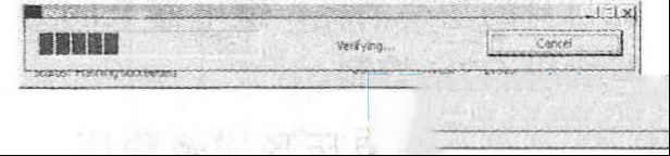

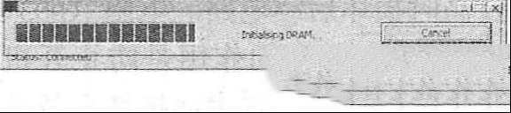

        4.开始升级。点击“AUTO"按钮便开始升级。升级共分为三个阶段,依次是Initalising DRAM(初始化内存)、Transferring Data (传输数据)和Verify(检查核实),如图12~图14所示。当进行完第二个阶段(Transferring Data)后,这时松开K6键,依然可以完成整个升级过程。
