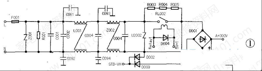

        一、交流输入与进线抗干扰电路
               这部分电路如图1所示,L001、L002组成两级共模输入,R001、CO01、C002、C004、C005组成差模输人。L001、L002主要作用有两个:一是滤除电网输入的高频信号对电路的干扰,二是防止电源自身产生的高频信号对电网污染。RO01 、C001、CO02、c004、C005的作用是滤除不平衡的高频杂波千扰。Z001和Z002为压敏电阻,防止交流输入过高时损坏后续电路。电阻R003~R005在电路中的作用是防止开机时瞬间冲击电流过大而损坏全桥整流堆D001。电源电路启动后,利用继电器短接这几个电阻,以减小电源自身的功率消耗。继电器RLOO2受待机CPU控制。

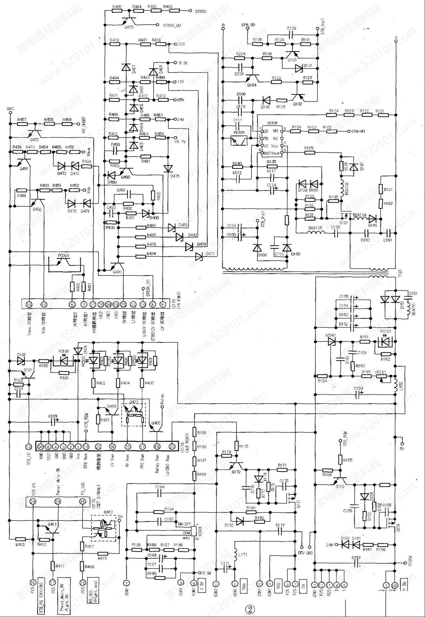

        AC220V电压经过电阻R003~R005进人全桥整流堆D001整流,经电容C016滤波后得到+300V左右的脉动直流电压。此电压经开关变压器T101的初级绕组加到开关管A101的漏极,如图2所示开关管A101工作状态受集成电路IC101 控制。IC101内部设置了大量比较器电路,通过比较器输人的基准电压不同,完成欠压过流、过载过压等保护。
        该电源在整机工作前只产生保证电源二次启动的5V电压,并且等离子屏正常工作的工作电压受到严格的电源时序控制,若时序不正常。等离子屏将停止工作。待机5V电压形成于其他电压之前,即IC101 必须首先启动。IC101⑧脚启动电压由AC220V经D002 D003整流及R102~R104降压后得到(约204V)。该电压通过IC101内部高压恒流源,对其⑥脚外围电容C114进行充电,充电时间由电容C114的容量来决定。随着充电的进行⑥脚电压上升,当该电压上升到10.5V 时,IC101内部电路开始正常工作,从⑤脚输出开关脉冲,去控制开关管Q101工作,T101初级绕组中有感应电流流过,各次级绕组便产生感应电压。其中,一个绕组产生的感应脉冲经D103整流、C114滤波后,,得到18.5V 的工作电压,经电阻R1078加至IC101⑥脚,为IC101提供正常工作时的工作电压。⑥脚得到18.5V电压后,其内高压电流源被立即切断,IC101的供电便由⑥脚输人的电压供给。
        T101次级绕组感应电动势经D151整流和C152~C155滤波后得到15.2V待机电压,此电压分为6路输出,一路经过可调电阻VR161、R165、R164分压取样加到精密误差放大器IC101的取样输入端;第二路经光电耦合器PC101加至IC101的输出端,这两路形成待机5V电压的稳压电路:第三路电压为MOS管Q151提供偏置电压,作为形成STB5V电压;第四路电压为Q171提供偏置电压,作为形成5VA电压;第五路电压为IC181提供偏置电压,作为形成3.3V电压,待机时,CPU未发出开启控制信号,MOS管Q151、Q171和IC181均处于截止状态,无电压输出;第六路电压为光电耦合器PC003 PC202 PC502和PC181提供偏置电压,作为控制电路的回路形成电压。同时,待机5V工作电压经D189隔离后,为待机CPU( IC170, H4246AT19AC84UG -615 )①脚提供5V工作电源,IC170得到5V电压后,CPU工作,电源按CPU内部预先写人的程序进人待机工作状态。
       T101次级绕组的感应电压经D109整流、C103滤波后得到18.8V 电压(STB-Vcc1), 送到Q103和Q102的发射极,另经电阻R141、R134、R139分压后加在Q103的基极,使Q103导通能力增强。由于Q103的集电极与Q104的基极相连,Q104、Q102也随之导通,于是18.8V的STB-Vcc1电压经过Q102的e、c极及R102 D102加到IC101 ①脚,作为软启动的门限开关电压。STB-Vcc1还为Q080、Q050、IC051、Q092、P003提供偏置电压,作为PFC的启动工作电压,电源板.能输出这些电压.说明待机5V电压形成电路进人了正常工作状态。

       这部分电路由suB模块IC170和其外围元件组成,主要有电源开/待机控制、电压形成、电源保护等电路,参见图2。
