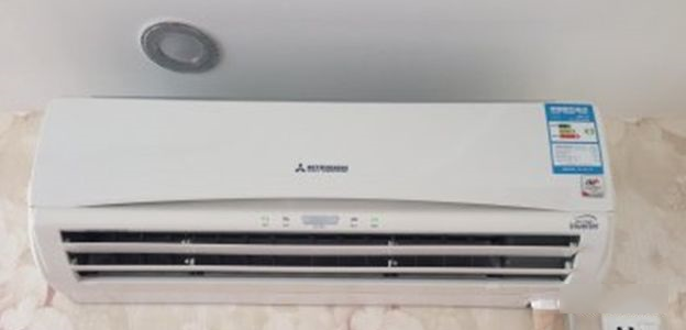

一、家用空调器
常见的家用空调器有、分体机、柜机等空调机组。家用空调器一般适用于中等收入以下的家庭。

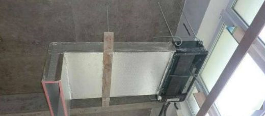

二、风冷管道式中央空调
一拖一风管机
风冷管道式中央空调系统由室外机、室内机和室内管道系统组成。风冷管道式中央空调系统价格较低,空调系统可以设有新风装置,空调设备的管理和维修比较方便。
风冷管道式中央空调系统不易调节各个房间的温湿度,并且管道要占用一定的空间,设计时,供回风管的布置将是设计中最为困难的事情,同时,还要注意风系统的分配问题,避免出现送风不均的情况。

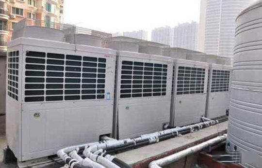

三、家用多联中央空调
多联机、VRV、氟机
家用多联中央空调系统是家用空调器的变种,即由一台室外机可以同时连接多台室内机组成。家用多联中央空调系统安装简单方便,可以根据装修情况选择不同形式的室内机,在使用时,业主可以根据自己的要求,随意调节室内温度。
家用多联中央空调系统初投资较大,需要专业安装队伍。空调系统存在制冷剂泄漏的可能。制冷剂泄露较大时。此外,家用多联中央空调系统不能很好地满足寒冷和严寒地区冬季供热的要求,在冬季,寒冷和严寒地区需要有其它供热方式和供热设备。

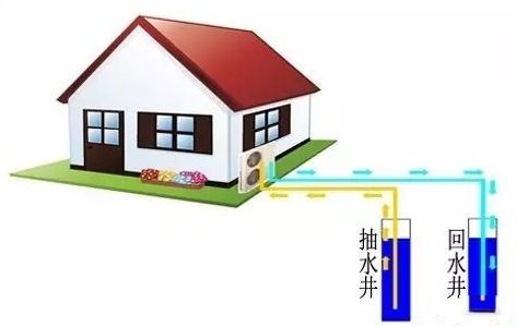

五、家用水冷热泵中央空调
水/地源热泵
家用水冷热泵中央空调系统一般是由水源水系统、热泵空调系统和室内末端系统组成。家用水冷热泵中央空调系统主要特点是冷热源为水,冷热源可以为井水、河水、冷热循环水等。家用水冷热泵中央空调系统设计、安装比较复杂,需要与建筑师和结构师紧密配合。
室内系统可以分为两种:
一种是风管式(“水-风”空调),其与风冷管道式中央空调系统相近;
另一种是水管式(“水-水”空调),其与家用风冷热泵中央空调系统相近。

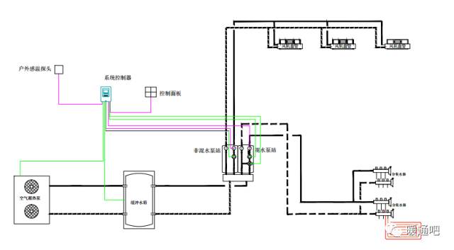

六、家用空气源热泵两联供地面辐射冷暖系统
家用空气源热泵地面辐射系统在我国也是刚刚崛起的一种新型采暖方式。地板辐射采暖、制冷技术在欧洲一些国家比较成熟,我国一些研究者正在进行怎样利用地板辐射制冷的研究,并且已经取得了一定的进展。
系统特点
恒温:冬季开启地暖模式,可保证室内18-20℃恒温,夏季开启空调与地暖同时制冷模式,可保证室内24-26℃恒温。
恒湿:冬季通过地暖升温除湿,夏季通过空调制冷除湿,可保证室内相对湿度60%恒湿。
恒静:冬季采暖采用地板辐射采暖,夏季制冷采用地板辐射制冷,同时风机盘管开最小档辅助制冷和除湿,室内无噪音、无吹风感,舒适度较高。
2、系统优势
舒适性:本系统通过对五恒指标的控制,营造了较高舒适度的室内环境。夏季使用21℃以上高温冷冻水进入地暖管中循环,确保房间温度场恒定而不会存在脚冷的感觉,同时避免地面结露。
节能性:本系统冬季采用35℃以下低温热水采暖,夏季采用10℃以上高温冷冻水制冷,同时实现了“低温采暖、高温制冷”的节能效果。根据实测数据:100㎡建筑,冬季采暖与夏季制冷月电费可以控制在500元之内。
稳定性:本系统采用直流变频空气源热泵主机,可根据使用侧负荷变化自动调整输出功率,配合缓冲水箱二次系统的稳定性和地暖良好的热稳定性,系统整体稳定性较高。
经济性:本系统在传统的空气源热泵地暖空调两联供基础上仅仅做了控制技术的改进,没有增加任何初始投资,整体经济性较高。
