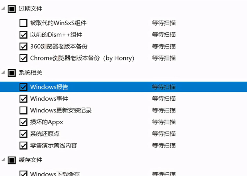

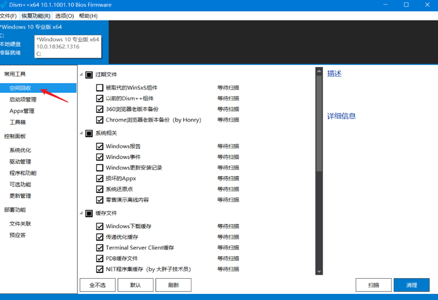

可以借助Dism++进行深度清理。
Dism++是一个优秀的图形化工具,适合初学者使用,它的清理功能可以帮助我们删除一些不必要的文件而不影响系统的正常运行。
打开Dism++工具,选择“空间回收”。这里的选项都有详细的中文说明,我们可以根据自己的情况选择勾选。
例如,“系统还原点”和“下载缓存”这两项就可以清理几十GB的空间了。
需要注意的是,“系统还原点”是在电脑出现问题或安装新软件时自动创建的备份,以便将系统恢复到之前的状态。
一旦清理之后你就不能使用系统还原功能来回滚到之前的状态了。

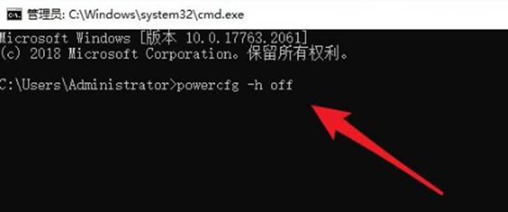

Windows休眠功能是将当前内存中的数据保存到硬盘上,以便在下次启动时恢复,这样可以快速恢复到之前的工作状态。
对于需要长期保存桌面工作进度的用户来说,休眠功能是非常有用的。
如果C盘空间不足,你可以考虑关闭系统的休眠功能。
通过win+r快捷键打开运行,输入cmd,以管理员方式运行命令提示符,输入命令"powercfg -h off",就可以关闭系统休眠功能。
同样,开启休眠功能,只需输入命令"powercfg -h on"即可。
关闭休眠功能后,系统将不再将内存中的数据写入硬盘,而是完全关机,这样可以释放掉休眠文件占用的空间。

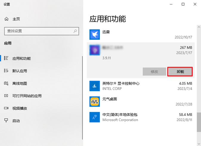

第四步:
最后,搜索并打开“应用和功能”,卸载不常用的第三方软件。
如果遇到自己不认识的软件,不确定是否能删,可以百度查询一下,避免误删了有用的软件。
完成以上操作后,C盘就不再是红色的了,你又能愉快地使用电脑了~
