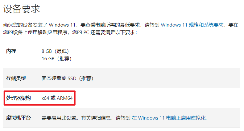

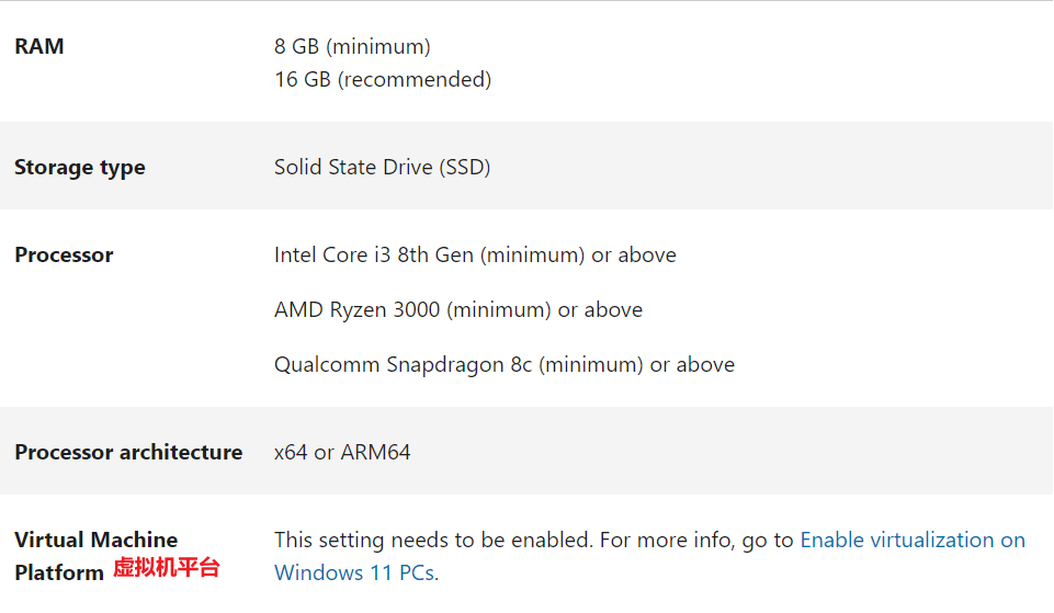

本月微软推出了 WSA 2307 预览版,而同时带来了一个巨大变化。
原本 8 代 Intel Core i3 、AMD Ryzen 3000、高通骁龙 8c 处理器要求已经被去除,x64 和 ARM 64 即可
90aeccdd21215509b42142ae3a3156cc.png 没有了 CPU 限制,也就是说所有 Win11 用户都能够一键安装 WSA 。

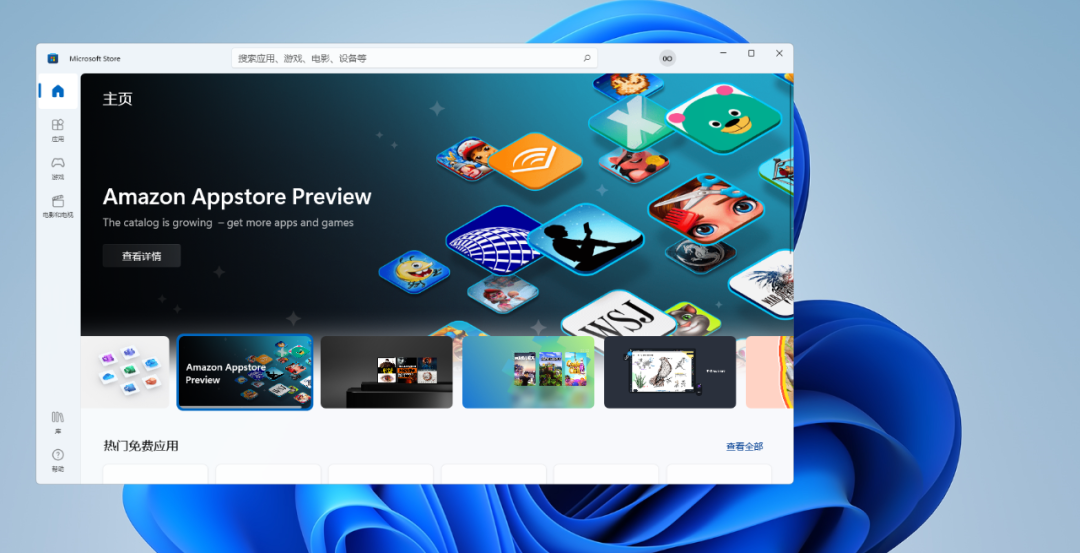

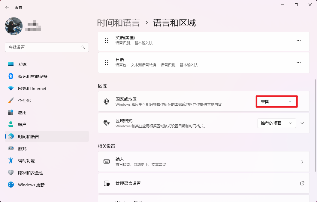

哦不对,先在 语言和区域 设置中更改一下区域以解锁「完整版」 Microsoft Store。

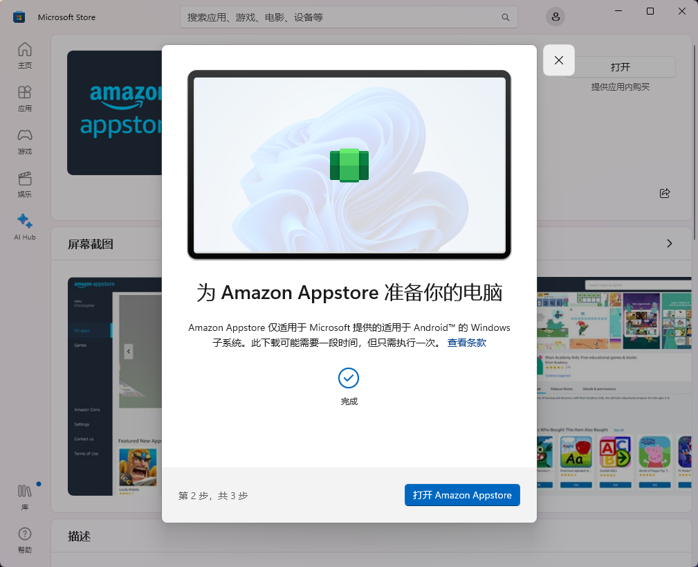

3e0ffb1352b5e6255dd718c7bd188429.png Microsoft Store 中搜索下载 Amazon Appstore 即可完成安装。
如果需要设置虚拟化,该界面会有向导提示。

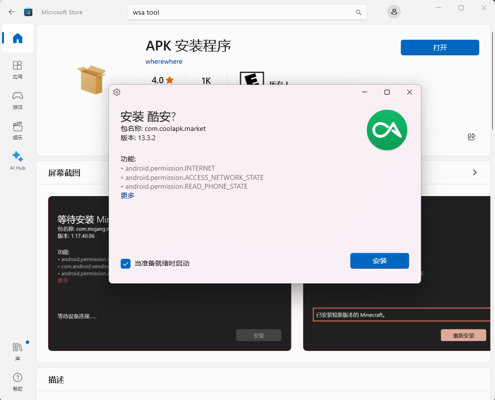

商店中有非常多 WSA 工具可以安装本地 APK ,装个国内能用的应用商店就啥都有了。
c087118448acd3d4c897e24598f108b1.png 以上操作很基础了,相信大伙早期已经安装体验过,现在的流程只会更加简单

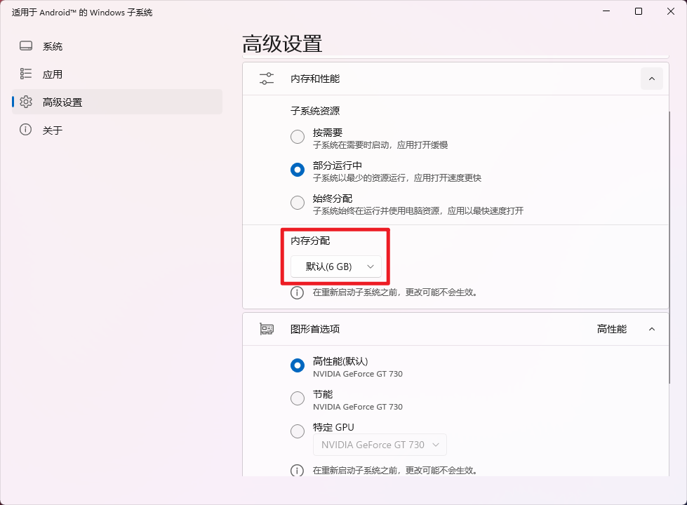

首先是性能相关,其实在几个月前 WSA 就添加了一个十分有用的性能选项-部分运行
在目前能够安装的最新正式版中,还能够手动设置 WSA 的内存了,默认为 6GB 。

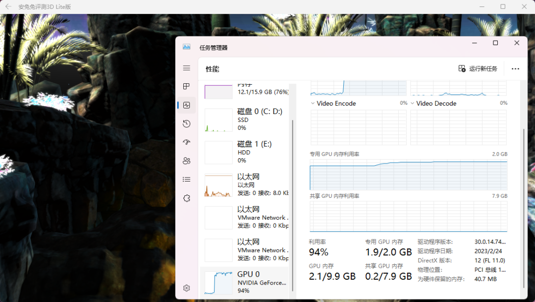

4b926e1a9d1c73f5336695e084a94602.png 而在实际运行中,WSA 现在的资源占用也能够控制良好了。
默认设置没有爆内存,GPU 的利用率也能够上去了,流畅性提升不少。

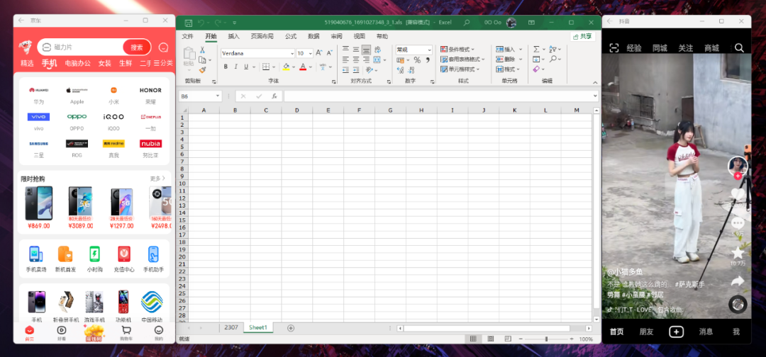

de32ee965312df3d92b3ab2fb2e99d9b.png 多任务、窗口体验相比过去也好了太多,基本可以全程流畅使用。不说别的,与 Windows 应用一起使用毫无违和感,工作效率又提高了呢。

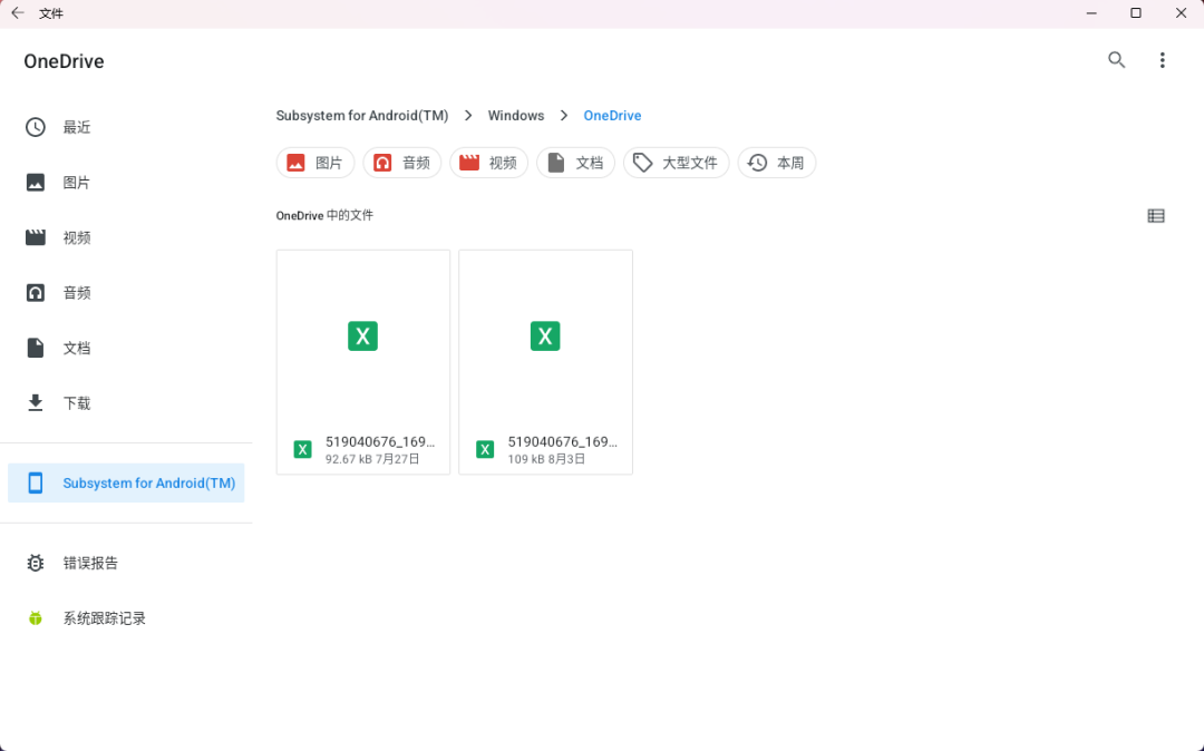

63e906550240f70f28c9629248a3adb5.png 而为了更像是子系统而不是模拟器,WSA 开始支持与 Windows 实现文件共享
设定目标文件夹,在 WSA 中访问 \Windows 文件夹即可双向共享。
291f35dc355fa78177f835dfbcd05b38.png 小蝾一番体验下来,现在的 WSA 可比2022年的 WSA 好太多了,也应该可以日用下去了。如果说你也好久使用,或者从未尝试,不妨趁着微软去除了 CPU 限制体验下吧。
