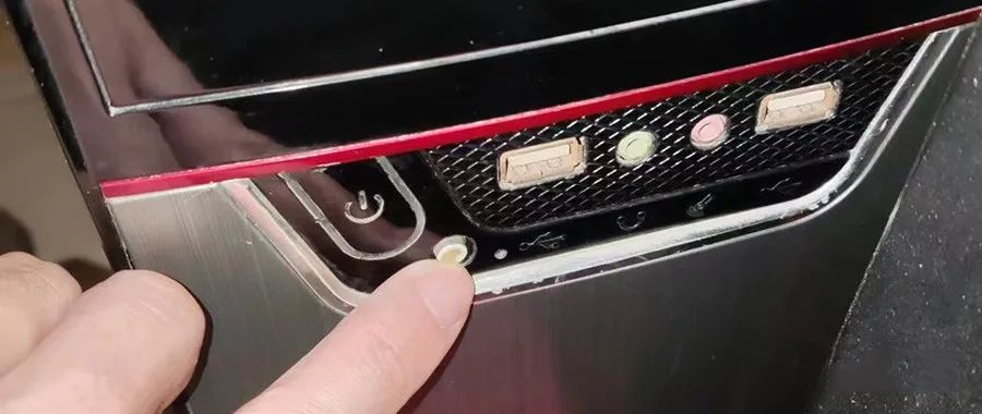

你很忙,我敲门后你示意我进来,指了指身侧的办公桌,而我需要跨越五六道目光。电话中你有说起它,不开机不通电。我按了按开机键,我又按了按那个小一些的重启键,确实没啥动静。

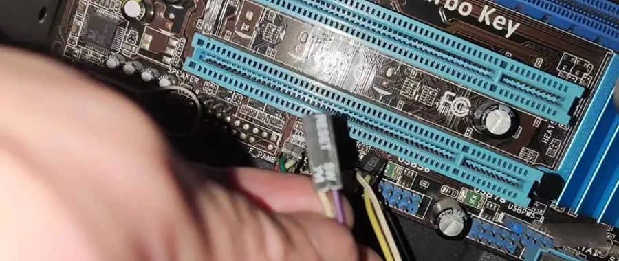

我平放下它,开了它的侧边盖,去掉主板上前置开机键连接线,直接短接开机,毫无反应。这个过程中,我注意到,网络接口的黄色指示灯一直闪烁着。

重新接回机箱前面板开机键重启键连接线到主板,再次按了按开机键,无反应?那该死的网络接口黄色指示灯,还是闪得那么欢快。
去其主板开机连接线,直接短接,它开机了。
再接回开机连接线,无反应。
再把主机面板重启按键连接线接到主板开机连接线上,按了按主机重启键(现作开机键使用),它开机了。
7
我说,以后就用这个小的按键来开机吧。
你说,好的。
8
你让我务必再来一趟,它又不开机,它又不通电了。我准备了一块备用的同型号主板来,按了按那个小小的重启按键(现在用作开机的按键),它开机了。
你说,大的按键按了好多回,几次犹豫要不要按那个小的键。
我说,主机前面板上的开机键也是有问题的,上次跟你说换成这个小的了。
